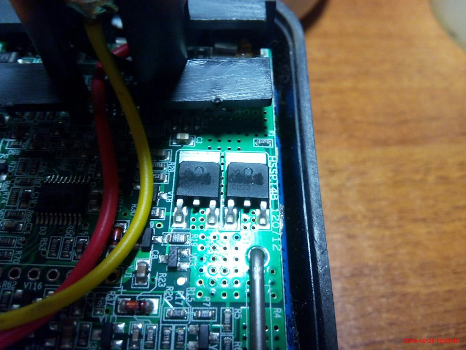

Доброго времени суток. Писал данный крик о помощи в нескольких сайтах но точного ответа так и не дождался . Проблема такая что аккумулятор заряжен, но ток с него к шуруповёрта не поступает
. До них ток доходит а после них его уже нет, если кто может подсказать что это буду благодарен. надписи на них затёрты скорее всего паяльником, и опознать их не получается. На втором они так же затёрты. С электриком хотим попробовать заменить на что-то другое или вообще их убрать . Шуруповёрт интерскол ДА 10 14,4 эр литий ионный.
Помогите кто чем может . Спасибо.

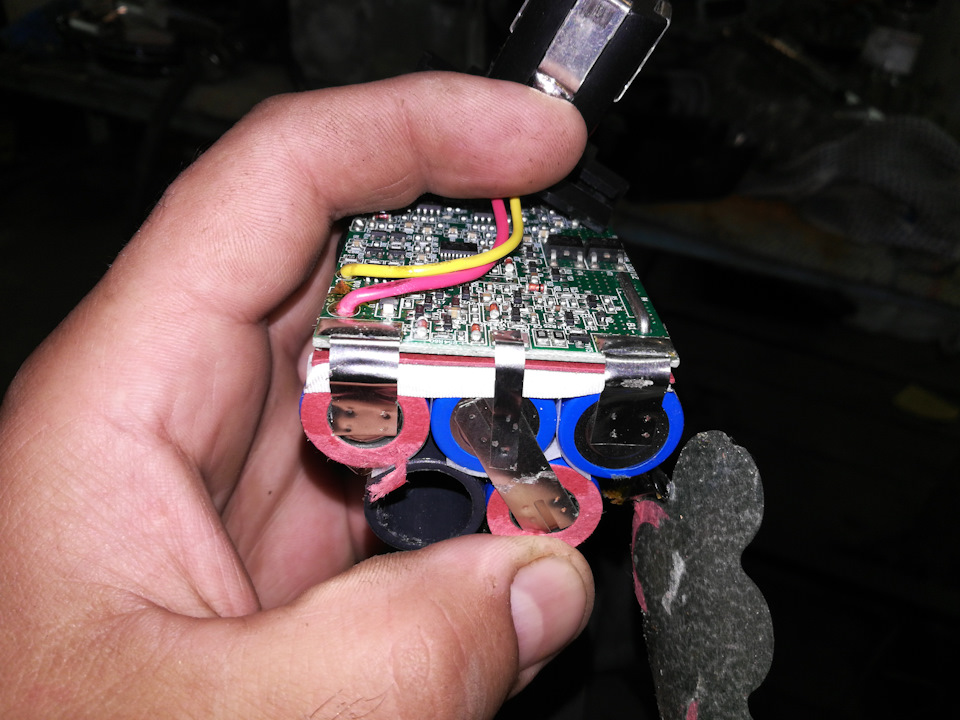

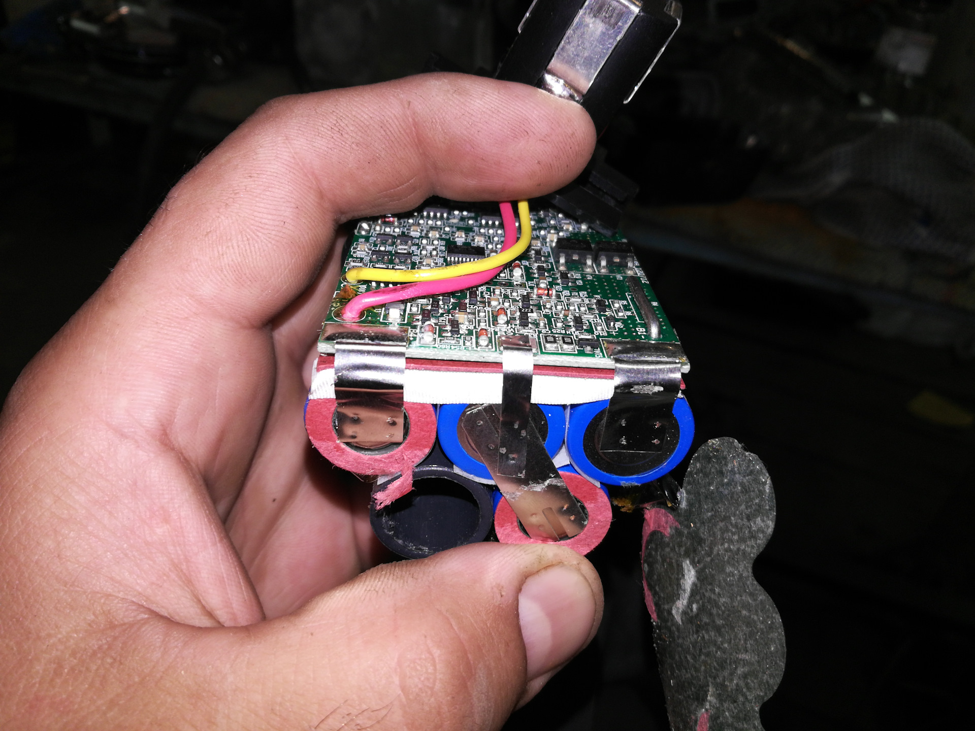

P.S. Всем кто писал что эти детали взорвались и из-за этого не работают сделал фото рабочего аккумулятора, где видно что также маркировка затёрта, может и не паяльником, я это только предполагал, Но она затёрта.
И ЭТО РАБОЧИЙ АККУМУЛЯТОР, КОТОРЫЙ ЕСЛИ ЕГО ВСТАВИТЬ В ШУРУПОВЁРТ И НАЖАТЬ НА КУРОК НАЧИНАЕТ ВРАЩАТЬ ДВИГАТЕЛЬ, СО ВСЕМИ ВЫТЕКАЮЩИМИ ИЗ-ЗА ЭТОГО ДАЛЬНЕЙШИМИ ВРАЩАТЕЛЬНО-ПОСТУПАТЕЛЬНЫМИ ДЕЙСТВИЯМИ .Спасибо.

Отдали такой же шуруповёрт. Корпуса АКБ без аккумуляторов. Прошу выставить фото с распайкой аккумуляторов.
Так сгодится?
Потыкайтесь (аккуратно) тестером в выводы транзисторов на живом АКБ. Смотрите ничего не замкните. И да, отпаяйте сами элементы, если есть возможность. Скорее всего это что-то вроде IGBT или MOSFET разной проводимости. Найдите затворы и посмотрите, есть ли на них сигнал на открытие. Если есть, то сдохли полевики, подбирайте аналоги, исходя из токов и напряжений, если сигнала нет, то смотрите по плате, откуда идут сигналы на затворы.

У меня также все гравером затерто. вот ток нижние надписи на транзисторах аккумуляторов разные. на первом написано: VNCOPA407, на втором: VNB6PA105. была бы лупа может частично и середину прочел))) Сверху надпись NKO

Скорее всего это мосфеты. А маркировка затерта гровером. Производитель специально затирает преследуя свои меркантильные цели.

Это транзисторы, поставьте мощные, хуже не станет, просто меньше греться будут, попробуйте например irf1404

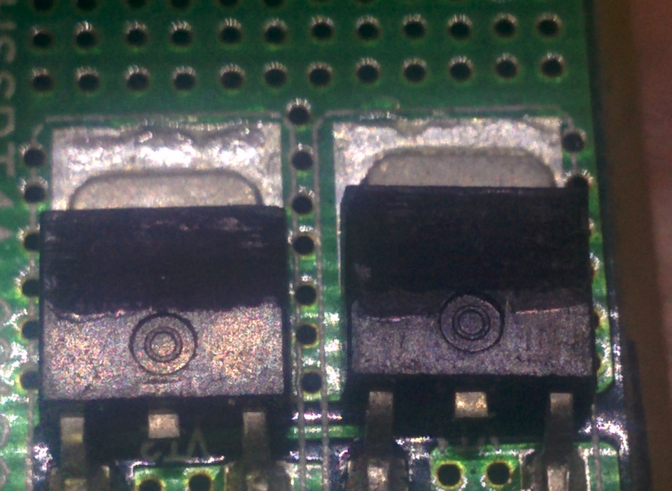

П.С. Хотя по добавленным фото похоже, что действительно специально стесали маркировку деталей. Только вот зачем? Чтобы сами не ремонтировали, а несли в СЦ?
Также склоняюсь к тому чтобы самим было невозможно отремонтировать.

эти две штуки это полевики. или мосфеты
силовые транзисторы.
подбирай по току и напруге не обзвткельно именно такие искать.
и надписи там не затерты, они у тебя вскрылись.

Что сказать, если с электроникой не знакомы, лезть не стоит. На вскидку — ключам капец пришел. Один точно подгорел. Это не паяльником вытирали надпись.
На втором аккумуляторе они такие же.
Фотографию покачественее можно? Чтобы ключи побольше и почетче. И осветить их не помешает.
А лучше — показать спецу. Дистанционно ремонтировать можно до второго пришествия…

На микрухах маркировка есть? гуглить даташит и по референсной схеме смотреть обвязку, при совпадении — менять ключи на референсные/

Как тут все сложно, здоровенная какая плата контроллер. Надо искать схему или отрисовывать пытаясь разобраться как тут и что точно устроено. Так с ходу и не понять. У меня куда все проще устроено.
Скорее всего это полевики, ключевые транзисторы.
Так и есть, и снизу на крайнем правом просматривается часть маркировки, написано 2227
не факт кстати, что в полевиках дело, может управляющий сигнал слабый, не может открыть их
Тоже вариант, нужно тогда порыть цепь до них
