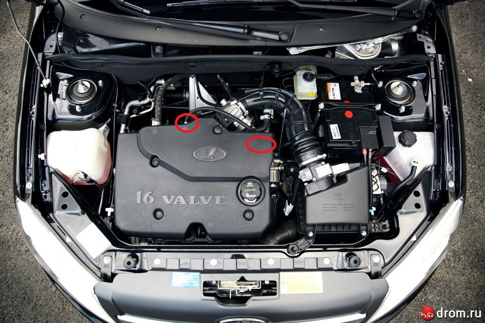

Пару недель назад случился казус. Ехал спокойно, никого не трогал.
Решил навалить немного, оказалось зря.
На следующий день выхожу и наблюдаю картину:под машиной лужа масла, под капотом все в масле.
Начал искать причину и нашел-выдавило заглушку масляного канала.
Видно когда я переборщил с газом, выдавило заглушку, а пока я ехал метров 600, масло брызгало в подкапотное пространство.
А за ночь все это масло с проводки стекло на землю. Посмотрел на щуп, вроде было немного масла.
Хорошо что всегда с собой вожу масло на долив.
Долил 400гр. и поехал по-тихоньку до магазина за заглушкой.
В магазине была только резиновая от Ваз 2112.По диаметру вроде подходила.Взял заглушку и купил еще малсо 1 литр на долив.Протер насухо отверстие и с трудом, но встала на свое место.

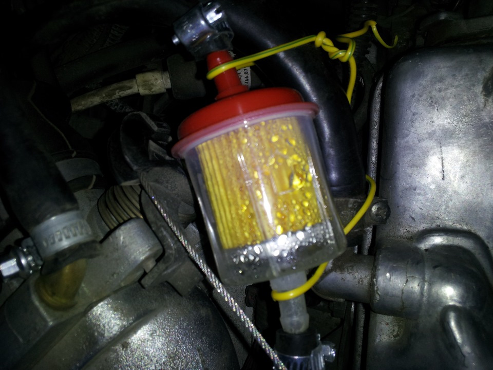

Скорее всего засоренны каналы большого или малого круга вентиляции картерных газов, маленький шланчик картерных отсоединяешь от дроселя покупаешь фильтр маленький засовываешь в него, а другой конец в ресивер, такая доработка прибавит тягу на низах и гарантирует хорошую продувку картера, а с большим контуром как хочешь уже можно маленький нулевичок кинуть специальный, а можно и маслоуловитель сделать. Ну если каналы чуть ле ни замурованы и писец как забиты, придётся снимать крышку гбц переворачивать её и очищать дочиста что там увидишь
А какой маленький фильтр брать?
Вот такой, но шланг надо будет удленять потому что с картерными газами будут сопливить масленные отходы и гумно всякое

ну как советует авто ваз типо нет, но по здравому смыслу представь сапливое масло по воздушным каналам течёт, а потом в клапана, тебе это надо? берём покупаем вот такой фильтр как на фото и меняем его каждые 1000-1500 можно и 2000 км, цена 50 руб в Самаре у кого как не знаю.

Это не заглушка масляного канала!)))) А одна из двух заглушек распредвала! И обороты не пределах!

Патрубок картерных газов выведен наружу, а на патрубке воздушного фильтра стоит заглушка.
Вот именно что выведен наружу а должен быть подлючен к гофре для того чтобы потоком засасываемого воздуха двигателя происходило принудительное отсасывание картерных газов чем понижало их давление в блоке.На сильно турбированных даже ставят вакумные насосы для этого.

Во впуске в принципе всегда разряжение, картерные газы подсасываются и не создается избыточное давление в двигателе. Наверно, выведя в атмосферу шланг, в двигателе получилось избыточное давление. И судя по всему приличное раз ее давануло. Потому что обычно она сидит с нормальным усилием.

1. Заглушку поставил не той стороной
2. Ставить её нужно на анаэробный герметик
3. Проверяй вентиляцию картерных газов, она у тебя забита. Если так дальше пойдет, выдавит сальник колена и будешь вообще без масла ездить ;)
