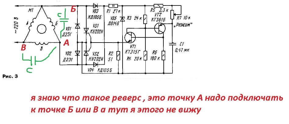

я вижу тут фазо-импульсный "диммер", который регулирует мощность. в обмотке.
не, теоретически, это работать может, т.к. фазоимпульсный "диммер" именно по такому принципу работает: регулируемая задержка подачи тока относительно начала полупериода
но я всё-таки склоняюсь к тому, что это — "удаление гланд через задницу"
Для запуска 3х фазника необходим сдвиг фаз в данной схеме не понятно каким образом это достигается. Так — как при включении через кондеры ток опережает напругу на 90 град и создается крутящий момент
Да, тут будет дело в индуктивности — индуктивность может сдвинуть. Вот только нам надо на мотор подать сдвинутую фазу. А не из мотора ее взять и ему же подать.

что даёт на схеме регулятор режим ? непонятно, если точку А никуда не подключать так и мотор не запустится, если только рукой не раскрутить в любую сторону

ус-во на схеме тупо регулирует ток в обмотке. А надо смещать фазу.
Регулятор этим и занимается он сдвигает вектор
Я С тобой тут соглашусь с гландами
при помощи реостата происходит сдвиг
реостат не может сдвигать фазу.
реостат не может сдвинуть фазу, а RL — цепочка состоящая из обмотки двигателя и резистора может

и вобще тут один тиристор лишний наверное-нижний, на обмотку почти постоянка идёт, почему бы ему не греться,

что по мне на первый взгляд, схема не рабочая. или не вся.
Схема вся рабочая www.diagram.com.ua/list/power/power84.shtml
друг тут ссылка на другую схему. которая наоборот на первый взгляд рабочая. :)

С кондерами запускается все ОК а от схемы х.
тогда проверяйте схему дальше по простому
и ищите спеца с осциллографом)

Схему рассчитывать нужно под конкретный двигатель. Схема должна делать смещение фаз, чтоб между ними было по 120гр.
