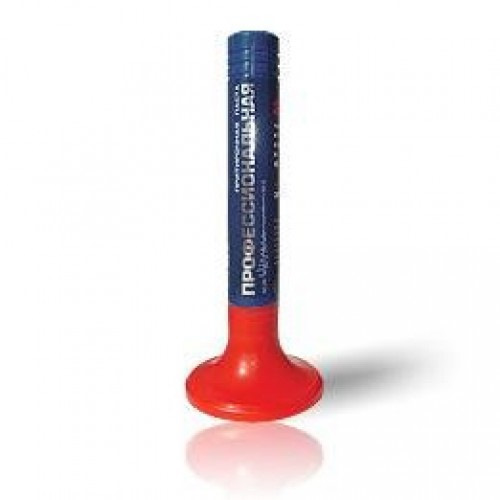

Бери такую как Pilot65 показал! я первый раз клапана притирал, и мне эту пасту дали. притёр идеально, мотор дизельный работает как положено
.Паста притирочная клапанов ВМП-АВТО 40г Пр, бери не ошибешься, проверенно неоднократно, только не алмазную.
отличная притирка!
Pilot65
Самое оно, красную не бери!
Pilot65
Я к такой и склонялся, либо к zollex

Вамп синяя-самое то. В виде грибка-клапана, с ножкой!Она вначале крупная, постепенно измельчается, к концу притмрки становится чистовой.
