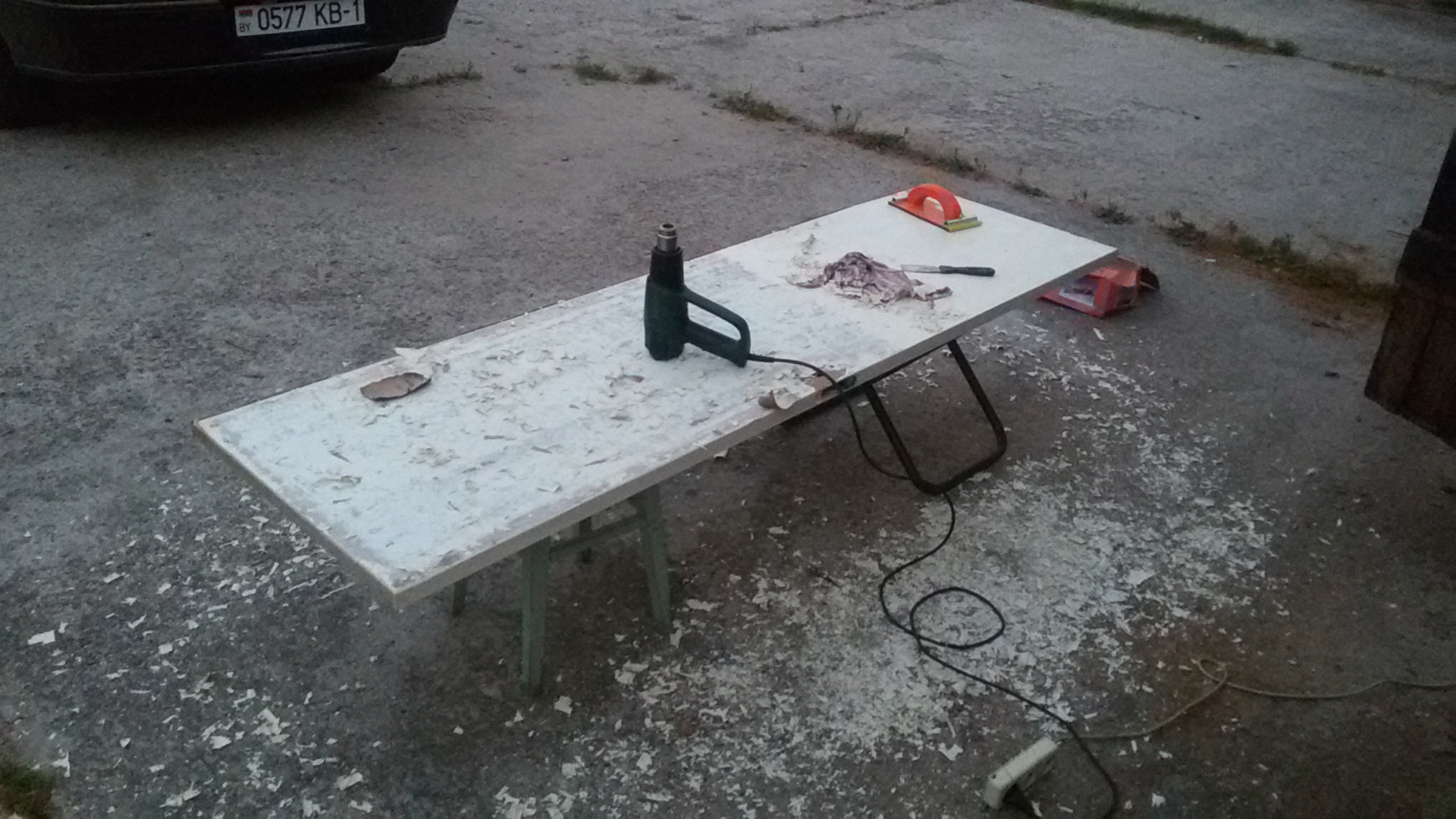

Приветствую Вас, дорогие друзья. Начну запись с маленького экскурса: живу я пока в служебной квартире, или по новым белорусским реалиям — в квартире государственной формы съёмного жилья, всё откладывал с ремонтом, дескать не моё. для чего это надо! Но так как неизвестно что далее на горизонте, в "свинарнике" жить не хочу, поэтому решено делать ремонт, хороший, но бюджетный, всё, что могу по максимум делаю сам! Первым сделал ванную и туалет (выложу позже), когда стал вопрос дверей, думал менять, но посмотрев цены на нормальные — душила жаба, а ширпотреб из "картона" брать не хочу, у соседа похожие за первый год разбухли, да и коробку дверную менять не хочу, отшлифую и покрашу!

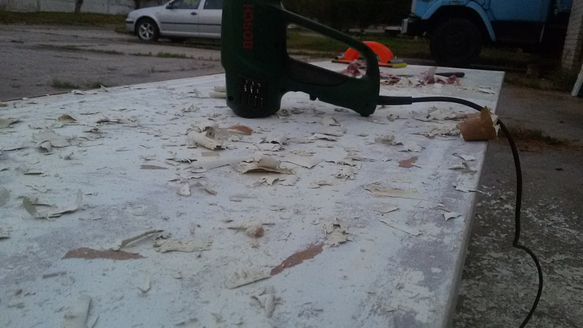

Теперь дверь: она что — то типа самопала, из брусков сбит прямоугольный каркас и накрыт листом ДВП. Окрашен скорее всего масляной краской. Сначала краску попробовал шлифануть машинкой шлифовальной, но она не матовалась, а слазила местами плёнкой как наклейка и забивала быстро круги, поэтому перешёл на радикальный метод: промышленный фен и шпатель.
Затея эта муторная и неприятная, но я осилил.

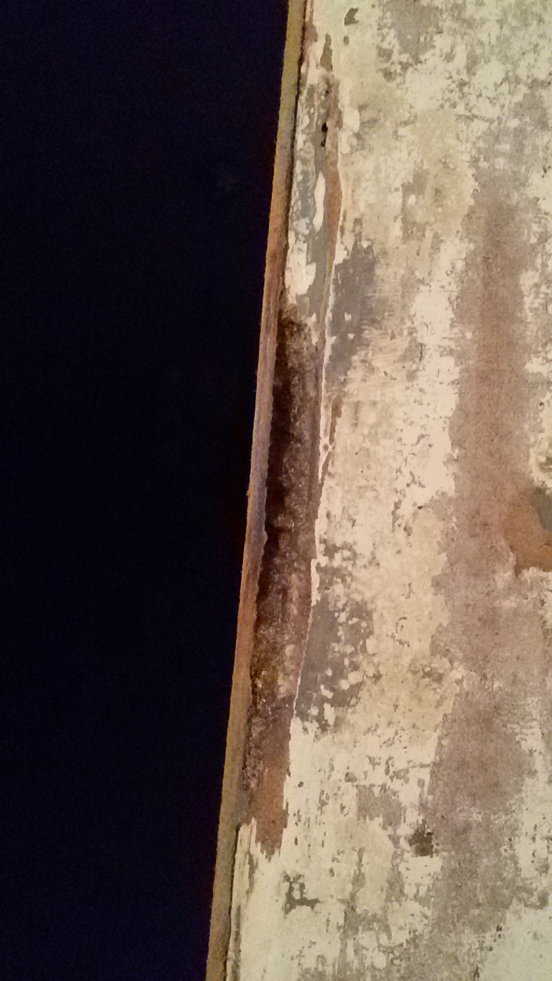

Далее, сняв краску, заделал косяки от вкоряченной безобразным образом дверной петли сверху и снизу

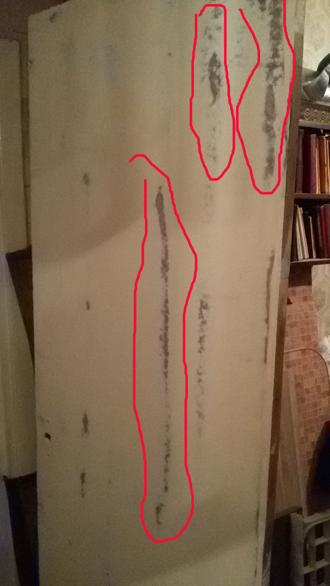

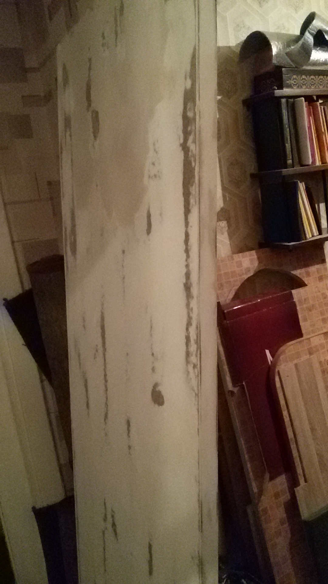

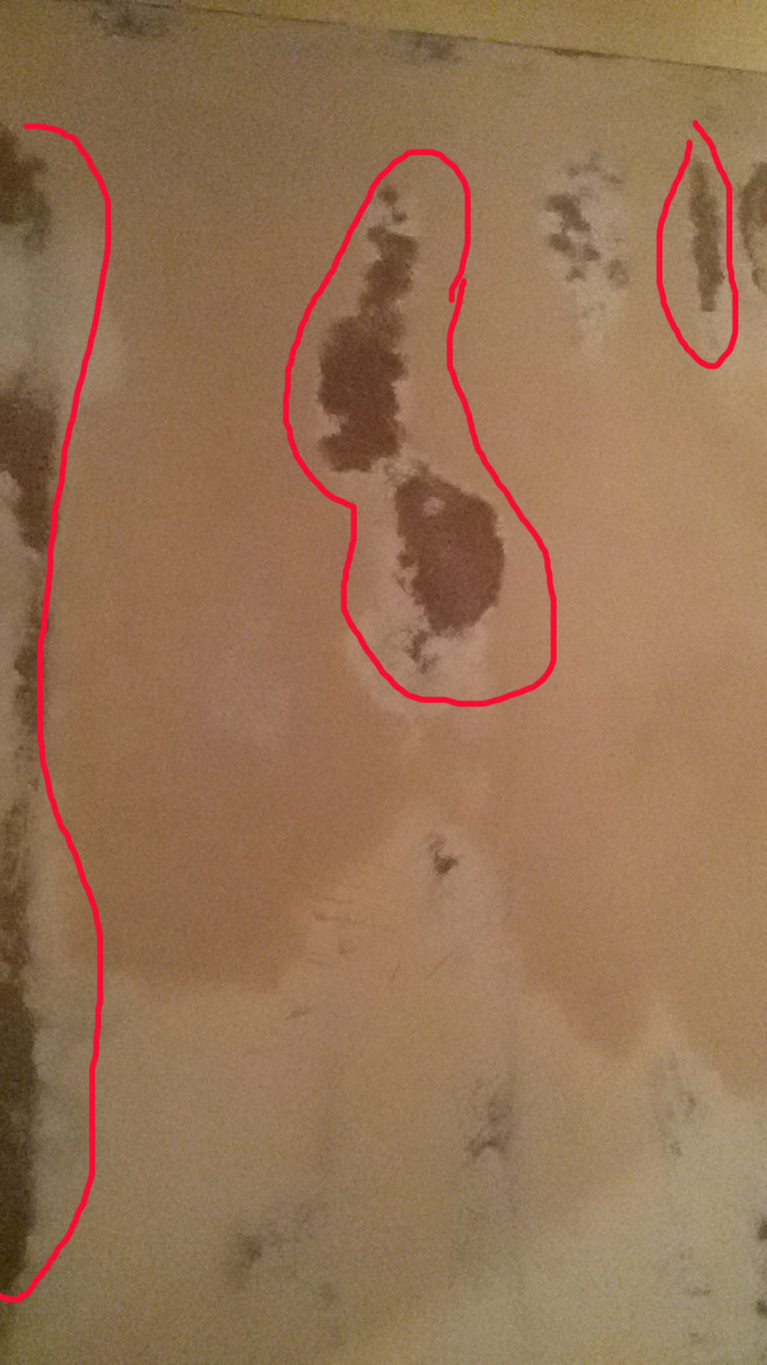

но вот как мне её покрасить? По шпакле краска ляжет идеально, а вот те места, где оголился ДВП, по которому ещё и прошёл наждачный круг, знаю, там краска краска не ляжет, а впитается как в губку! Посоветуйте пожалуйста, как поступить правильно на этом этапе?

— любой дешевый нитролак типа НЦ-… Первый слой — разводим до жидкой воды р-м типа 646, и несколько раз (интервал 3-5 мин) обильно проходим кистью (это важно, не пульверизатором!), пусть впитывается. Сутки сушить, зашлифовать мелкозернистой наждачкой (типа Р240-360). Второй слой — густым лаком (можно чуть-чуть подразбавить, чтобы размазывался не комками). Получится герметичная гладкая тонкая пленка. После полного высыхания совместим со всеми ЛКМ.
— строительная грунтовка типа ЕК (www.ek-group.ru/production/46/711/). Результат будет хуже — пористость останется, но зато если хреновая шпаклевка (мел на воде) то хоть держаться будет.
— лайф-хак грунтовка — клей ПВА развести водой и в несколько слоев загрунтовать. Дешево и сердито — технология и результат как в первом случае, и совместимость с любыми ЛКМ.

Алкидный грунт-3слоя. Далее шлифуешь его, после алкидная эмаль( цвет уж сам выбирай)))), тоже слоя два минимум. Эмаль наноси губкой или краскопультом. Кисть оставит неровности. Как-то так.
благодарю ;))
Можно и грунтовкой, как советуют. Но по опыту скажу, что даже если первый слой краски впитается, то второй уже ляжет нормально. То есть первый слой краски вполне выполнит роль грунтовки.
Можете сначала только эти оголенные места прокрасить, а после высыхания уже всю дверь. Или не заморачиваться и красить все сразу, если вопрос экономии краски не стоит остро.

Полиуретановый грунт для дерева, или можно пройти грунтом-изолятором для дерева. Последний дешевле.
спасибо! Очень дельный совет! погуглив, склоняюсь к грунт — изолятору
Наверно это будет наилучшим решением. Только не забудь потом сошкурить поднятый ворс

покрась на пару слоев обычной строительной грунтовкой, когда высохнет шлифани сбей ворсу с двп, покрась там пятном посмотри, дай высохнуть, шлифани заного, так перекроешь ворсу и можешь красить всю дверь.

Конечно он впитается. Но при этом сделает поверхность неспособной впитывать дальнейшие слои краски.
Я не спец, но думаю, что надо покрыть все это дело грунтом, тогда двп не так сильно будет впитывать.
нанеси грунт !
а какой? Любой грунт по дереву? Я думал, он впитается как и краска. или нет?
главное чтоб потом на тот грунт краска легла и не сошла с грунта скорлупой и так же краска не сняла потом грунт с двери ! узнай у тех кто красками торгует ! я думаю подскажут !
благодарю! Насчёт совместимости я понял, а вот что по поводу нанесения грунта? Локально или полностью? И не понятно, что делать если грунт впитается как в губку? получится переход видимый или нет?
сперва пятна двп, потом одним целым слоем всю сторону — если будет проглядывать ещё раз — обязательно просушка между слоями ! потом краской и всё !
