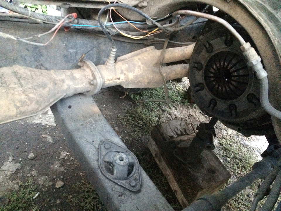

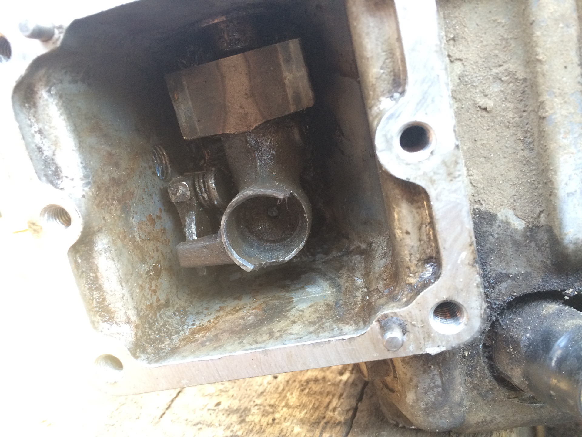

После года неприличного болтания рычага в передачи пришел тот день когда он упал на пол)) Вскрытие показало, что втулка на кулисе механизма выбора передачь исчезла, от нее осталось только воспоминание в виде тонкой пленочки на дне и рычаг естественно разбил посадочное место ответной части вала управления.
Поисики запчастей как я отметил выше успехом не увенчались. из всего найденого был только механизм переключения передач (крышка КПП 5-ст. "DYMOS" УАЗ PATRIOT, HUNTER) "DYMOS" / 3163-1702010 [43460T00540] он бился только на экзисте и просили за него почти 7 000р. и ждать неделю а вал управления в сборе вообще не нашел.
За капралоновой втулкой пошел к токарю. обьяснив на пальцах суть проблемы к вечеру забрал готовый экземпляр.
Ответную часть вала выбора передач нашел б/у.
Но самое интересно было впереди ! Для того, что бы заменить эту ответную часть потребуется разобрать коробку! Что в принципе это и провернули.
В целом процедура не сложная так как совсем недавно внедряли ее на законное место.

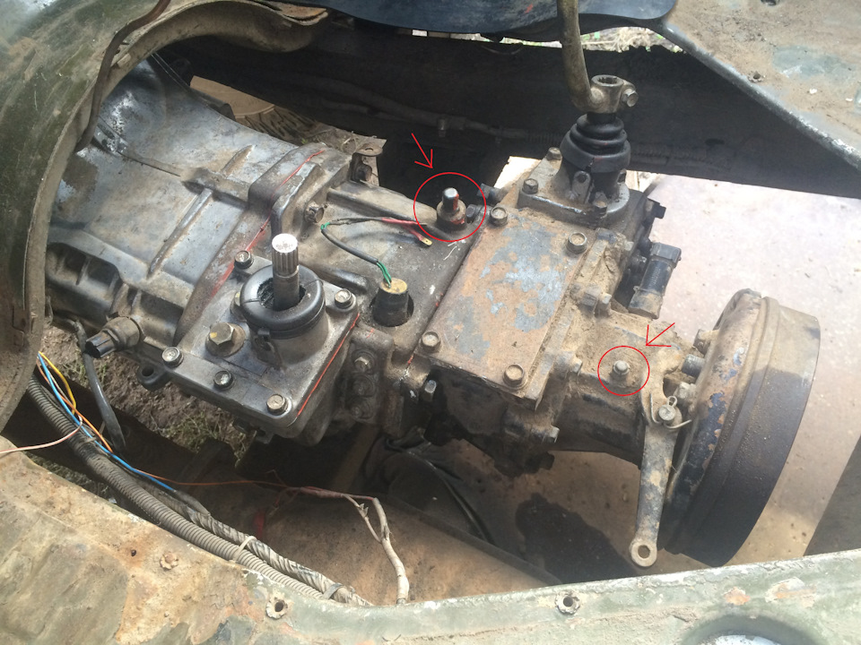

Как пологается отмыли а потом раскололи. Оказалось обсалютно ничего криминального, но тут два момента
Стопорное кольцо на подшипнике первичного вала.
Болт крепления оси заднего хода с медной шайбой вкручен в корпус со соторы колокола

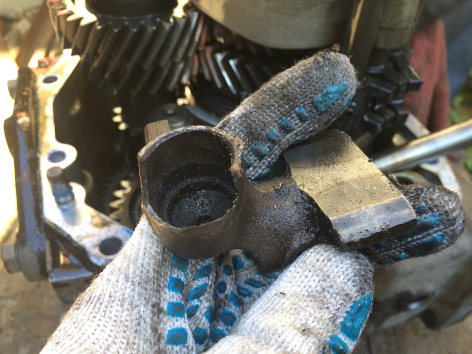

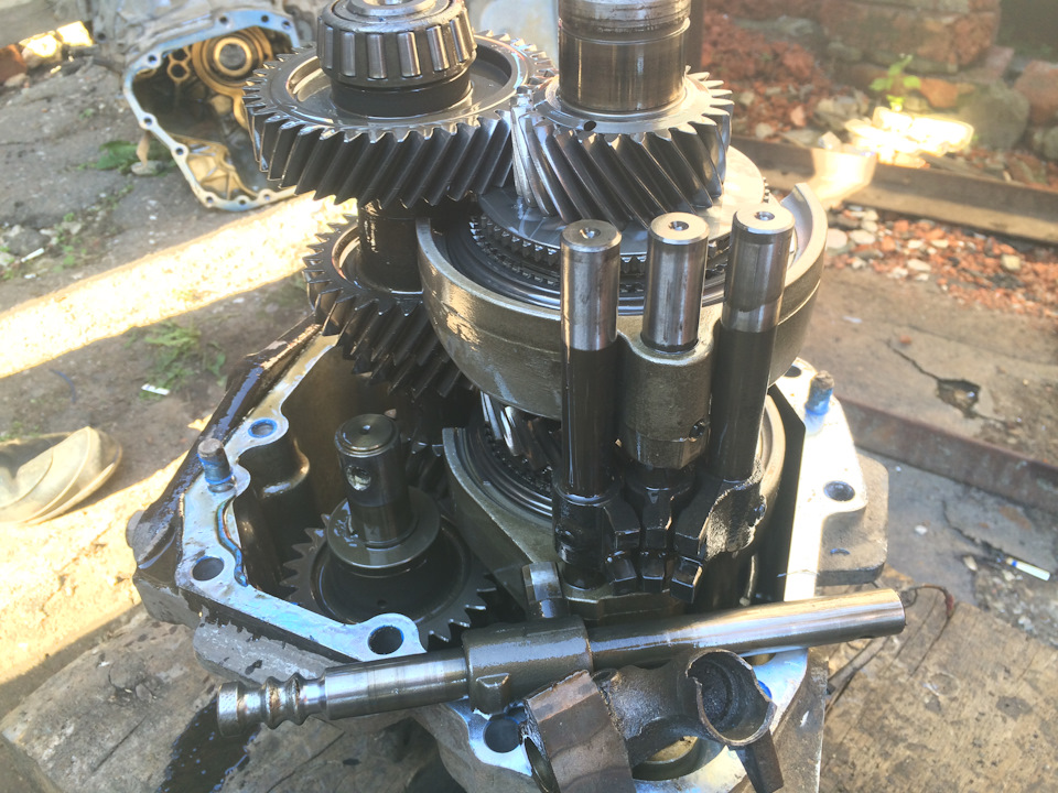

Далее аккуратно снимает корпус. Подшипники сползли без особого труда. И вот она радость глазу технаря!))
А это потерпеыший
Инсталлирывали на законное место и заправили новой жижий.
Проделанной работай остались давольны на 200% передачи включаются по прежнему очень четко и мягко но теперь без лишних люфтов рычага.
Да, как я понял, что эта самая втулка больше является расходником по этому в отделе ваз купил рем комплект рулисы кпп ваз 2108 (2108-1703091) она идеально содиться на шар механизма выбора передач, останенся только из нее получить цлиндр длиной 14мм и диаметром 20мм

так же выкололось на хантере только передняя часть, долго искали как решить, проблема решилась легко, обычная пластиковая труба двадцатка, отрезали на глаз, ну чуть ниже шарика по длине, забиваем на шар и ездим, хватает тысяч на 20 пробега, потом опять новую))) Уже давно так ездим)

Перкая кровь который? Дааа с меня рисовали)))) Болт скорее всего держит вала задней передачи!

штивты не открутили снаружи… в сети есть видео разбора.
круто -на самом деле! клаза боятся, а руки нет!)))) -как раз собираюсь сделать видос по этому узлу коробки. прикол в том, что там с завода нет смазки, и из картера коробки его туда не забрасывает. его надо смазывать с покупки машины.
