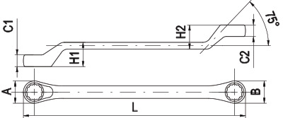

3. Обязателен набор накидных ключей с небольшим размером Н1/Н2 (см. вложение) — очень помогает в некоторых местах, где обычный накидной неудобен, а с большими значениями Н1/Н2 — не влезает

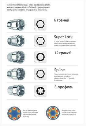

Эти головки Super lock. Короче говоря они лучше чем обычные шестигранные. Получается то, что ими провернуть шестигранник намного сложнее чем обычными. Точка приложения силы разная.
