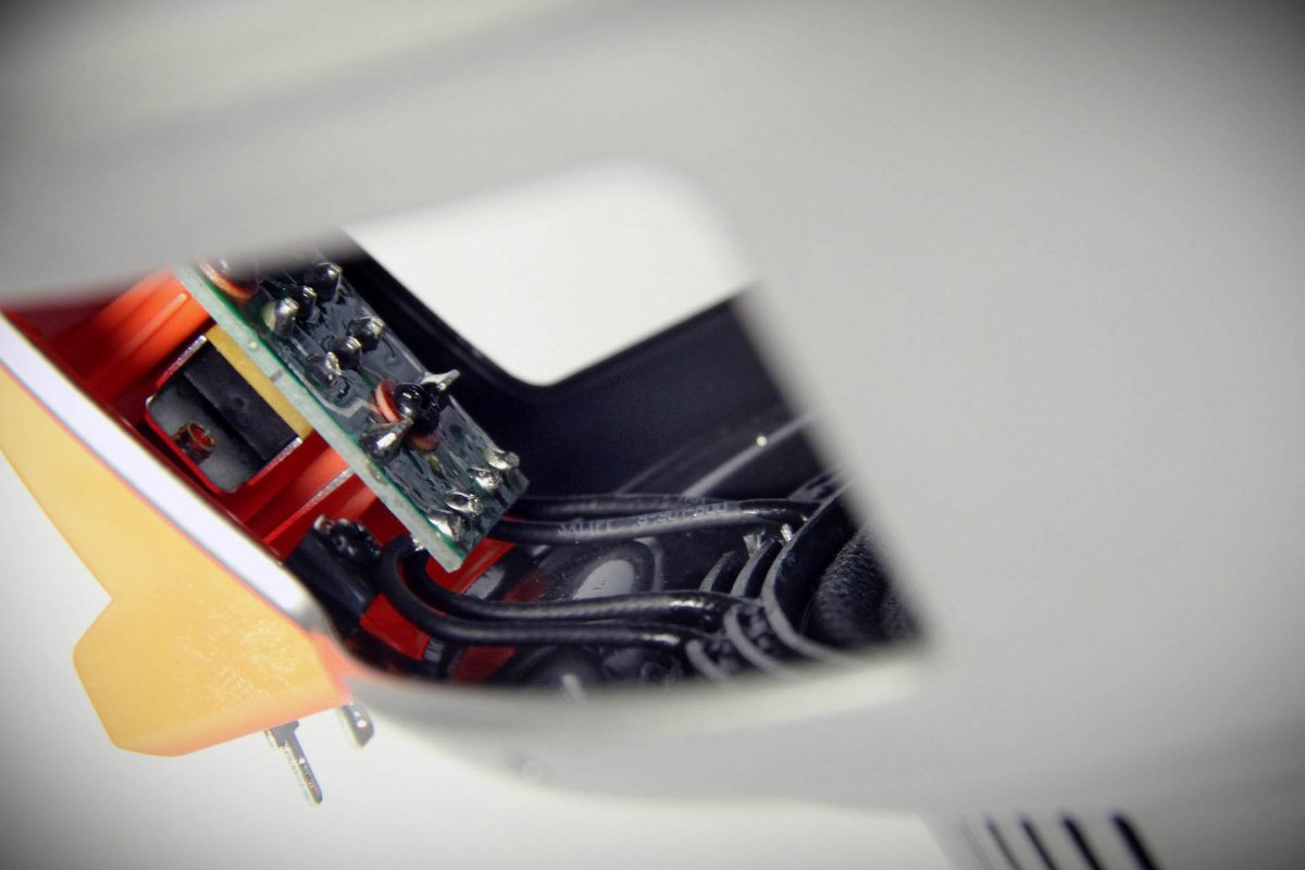

Фирменная фича сабвуферов JBL и Infinity – переключаемое сопротивление 2 или 4 Ом. Называется SSI – Selectable Smart Impedance. Типа, "импеданс, который можно переключать, и сделан он с умом" (очень вольный перевод, конечно же).
На самом деле можно и не ёрничать, хорошо получилось всем – конечному пользователю не нужно мучительно думать о том, саб с каким сопротивлением ему покупать, а продавцам не нужно держать в магазине удвоенное количество сабов (или ограничиваться только одним вариантом, а всех, кому нужен второй, посылать лесом).
Реализована эта функция довольно изящно – звуковая катушка содержит три неравнозначных обмотки, которые коммутируются между собой одним переключателем. Вот так это реализовано у JBL S2-1224:
А вот так – у модели постарше, JBL S3-1224:
Переключатели – пусть и не рубильники на 100500 Ампер, но переживать за их сохранность не нужно. Кто помнит физику, тот знает, контакты подгорают только в том случае, если в момент переключения через них течёт ток. Просто не щёлкайте переключателем на работающем сабе, и всё будет работать долго и счастливо.
