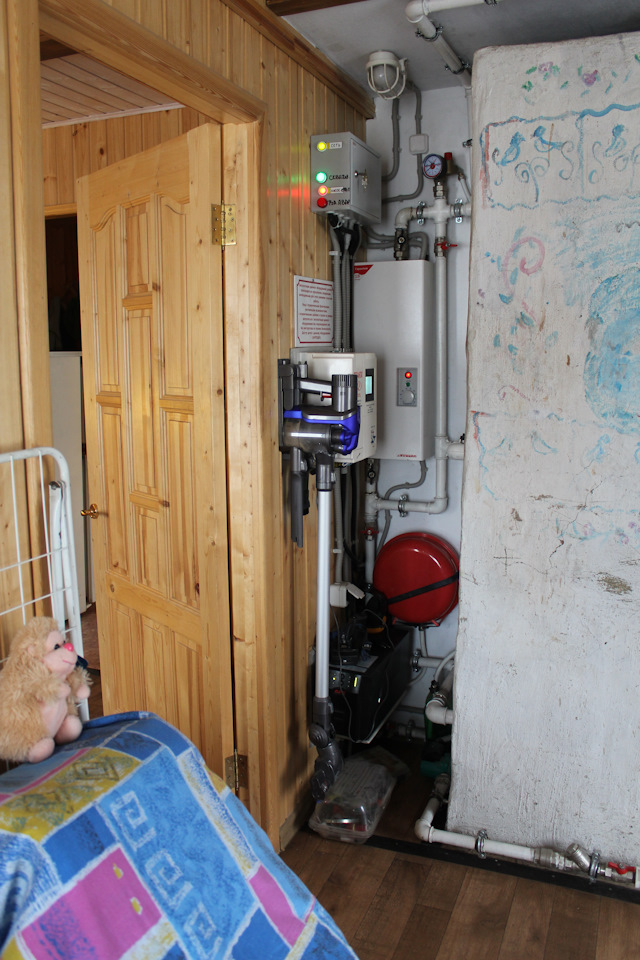

Как вариант — комбинация котла в печь и электричества.
Если электричество многотарифное — ночью топить им, а днем поддерживать печным котлом.
У знакомого похожая система, он счастлив))))
Только в коробе (заводском) в котельной.

топлю электричеством, когда нахожусь дома включаю газовый котел (пропановый баллон 150л на прицепе), в будущем планы пристроить котельную и установить котел на угле + тепло аккумулятор на 1,5 куба. Счетчик эл. двух тарифный.
дом 100м2, первый этаж сруб, 2-й карказ плохо утеплен, второй этаж закрываю на зиму.
Гараж топится дровами.
замеры не делал.

В таком случае нужно ставить 2 котла, в вашем случае 12 кВт электро и 18-30 кВт твердотопливный, можно пелетный. дровяной или угольный бункерный, если сильно в лом часто топку заполнять. Эл. будет греть когда дома никого нет, а когда кто-то будет, уже на выбор, эл. или тв.т. В систему залить антифриз. У чехов помойму есть бункерный котел фермер, который работает на всем: угле, стружке, торфе, кизиках. Как-то проект с ним делал.

Из всех современных систем отопления для Ваших требований подходят только тепловые насосы —
бурятся 50ти метровые скважины и из недр земных качается водичка с Т14-16 градусов, которая используется для охлаждения/подогрева фреоновых испарителей (все, как в кондиционере в режиме "Обогрев"). Затраты электроэнергии для 300м2 выходят в 10-15 киловат, а затраты на оборудование приравниваютмся к милионным вложениям на газификацию
15 кВт на фазу×3=45. У меня 150м2 сруб стоит 27кВт котел (протерм), больше 9 кВт никогда не потреблял. Зимы аналогичны подмосковным.
