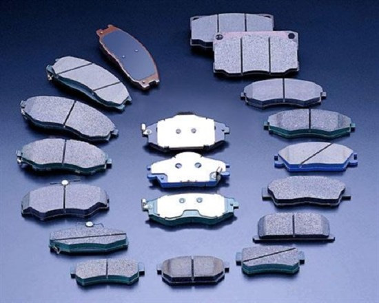

Подскажите кто знает, чем отличаются эти тормозные колодки, друг от друга. Два пациента одной фирмы Аte Ceramic. одни Ate 13.0470-4990.2 вторые Ate 13.0470-4984.2 разница в цене 2.5к. И как быстро керамика сжирает тормозной диск?

Из личного опыта: перед и зад ате керамик. Менял одновременно с дисками. Передние диски — текстар, задние — трв. Колодки перед и зад закончились одновременно! 28165 км)) По началу не пылили (из-за этого их и брал), под конец немного стала появляться чернота. Передние диски не тронуло вообще, бортик не больше дясятки, задние немного больше стерло.
Но… Дороговато) Сейчас взял на перед Friction Master керамические, назад их не нашел, пришлось купить те же ате керамик.
Посмотрим, как оно)

Просто с добавлением керамической крошки, нет черной пыли, греются меньше, тормозят правда лучше когда нагреты.
От керамики пыли в разы меньше и живут колодки дольше, специальные диски не нужны. Берите их.

Выберите не керамику. Всё-же настоящие керамические колодки начинают работать немного нагревшись…
это не настоящие керамические колодки, а с добавлением керамики :))
Я знаю. Это видно по артикулу и по цене. Такие из разряда бюджетных. Обычные АТЕ прошли у меня порядка 70-ти тысяч в штатном исполнении, посмотрю как поведут себя АТЕ керамик в сцепке с суппортами Брембо W220 и дисками 330 мм от W164…

У меня обычные. Коптят просто ад. Бери кераммику
керамика не сжирает диск,
разная керамика по разному ходит (личный опыт)
не слышал про специальные диски под керамику, тем более про "жёсткий состав" чугуна )))
один номер обычные, другие амг пакет, в экзисте все написано, глянте применимасть
что то не нашёл я АМG пакет. что те что другие ставились на 220

Ладно чуть по другому размеры колодок одинаковый. Состав колодки тоже. Что те что другие ставятся в один итот же суппорт. Разница только в артикуле и цене
а вес то разный :))
На вес тоже внимание обратил

Вес, 1919г Вес, 1942г а значит есть и разница и не только в цене и номере :)) может на одних железок теплоотводящих больше :))
С керамик будет светлая пыль и не так много. Под керамик нужны диски на них рассчитанные, с более жёстким составом…
С более жесткими дисками тормозит хуже!
Зависит и от суппортов и от колодок и от дисков) диски могут быть более пористыми, при этом тверже стока.
под разные мерсы.
Под другие датчики износа колодок
я так думаю.
и те и те ставят на 220
