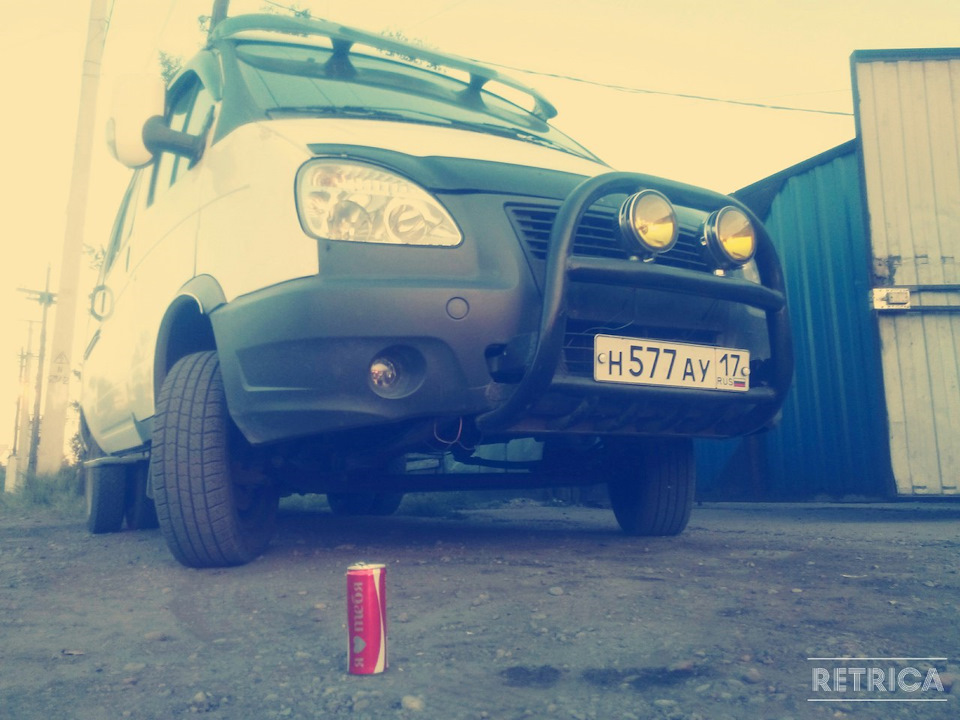

У меня пассажирская газель, езжу в межгород, хочу поставить багажник на крышу и лестницу можно ли это зарегистрировать в гибдд? и установить японский двигатель, можно ли это всё зарегистрировать?
Можно
кстати а можно ли зарегистрировать такой кенгурятник?)
Если есть сертификат, то да
