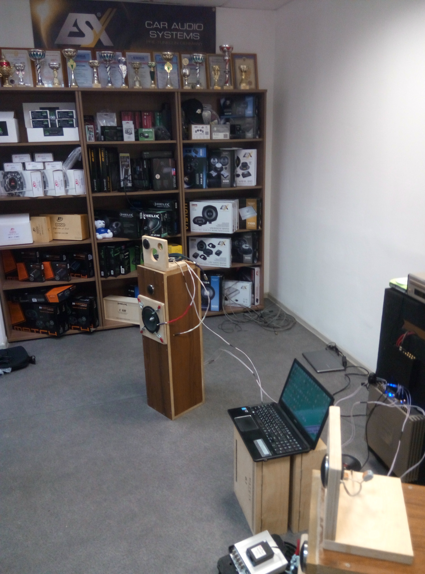

Совсем недавно, а именно вчера собрались мы у мистера Jaff. Присутствовали господин Назаров Lanzarov, товарищ Пичушкин bigroller, брат Владимир RevVlad и сэр Раббот Oldrabbit. Ну и я:)
На повестке дня была… Вы не представляете! Прослушка процессоров! (Кажется где-то это уже было:))
Надо сказать, что комната, в которой проводилось прослушивание поменялась. Отделка та же, шкафы те же, оборудование — то же (ну кроме ресивера; теперь появилась олд скул Yamaha в касчестве CD транспорта с оптикой). Площадь другая (боьлше, квадратнее).
В связи с этим возможности по размещению акустики намного интереснее. Тоналочка намного ровнее, бас не такой акцентированный, но, опять же, более ровный. Сцена шире, дальше и объёмнее, слышнее нюансы.
Список испытуемых выглядел примерно так:

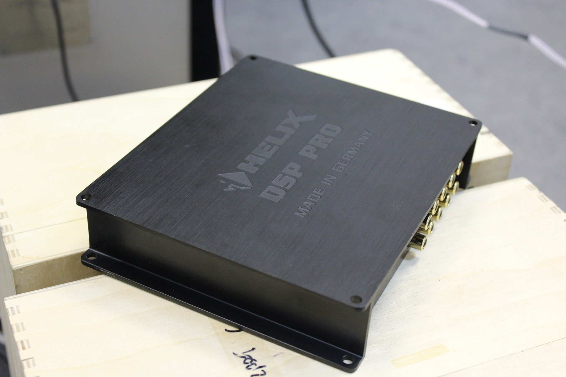

Helix DSP PRO, заслуженный, достаточно дорогой 10-канальный процессор с широкими возможностями
Helix DSP2 — 8-канальный новичок, продающийся по цене прежнего Helix DSP, с программными возможностями DSP PRO (более крутые фильтры, возможность добавления внешних модулей BT)
Audison Bit One HD — убийца PROшки, процессор с широчайшими вохможностями (13 каналов, возможность запараллеливания двух процов для получения 26 каналов, любая крутизна фильтров, настраиваемая динамическая эквализация, да чёрта лысого там только нет)… и конским ценником
CarDSP Lite — масштабирумый (в заводских условиях; от 6 до 10 каналов) процессор российского производства бескомпромиссной схемотехники (Андрей, несмотря на наши тёрки, я по прежнему с уважением отношусь к твоим продуктам и жду новых:)) на бюджетном профессиональнос чипе ЦАП — PCM4104.
Первым был отслушан Helix DSP PRO. Неделю назад я уже приезжал к мистеру Джаффу, мы там погоняли несколько пар новеньких мидбасов Dego. Миды все крайне занятные, особенно младшие линейки. Но речь не об этом — самое главное, что я опробовал новое помещение, нвоую комнату и имел вохможность немного переварить услышанное. И, главное, уже тогда прослушка проводилась на DSP PRO. На тот момент из претезий к услышанному были лёгкий недостаток баса и скрученность краёв сцены к колонкам. Но всё познаётся в сравнении.
Подключаем CarDSP Lite и замечаем (уже не удивляемся, ибо при прошлой прослушке уже поняли потенциал этого аппарата):
— сцена рзвернулась во всю стену
— послезвучия стали намного яснее и длиннее
— эшелонирование! У DSP PRO по сравнению с CarDSP Lite эшелонирования просто нет. И если в предыдущей комнате мы просто замечали разницу, то сейчас она стала огромна
— детали. Их много, но они очень комфортные, что, на мой взгляд говорит о качестве тракта, в отличие от кажущейся детальности, которая возникает из-за задранного ВЧ дипазона, наполненного гармониками
— бас. Появился бас. Рояль зазвучал как рояль, в то время как на DSP PRO он после прослушивания CarDSP стал восприниматься как что-то намного меньшее, даже меньше, чем обычное пианино.
— ну и в целом чистота звучания намного выше, чем у Хеликса
