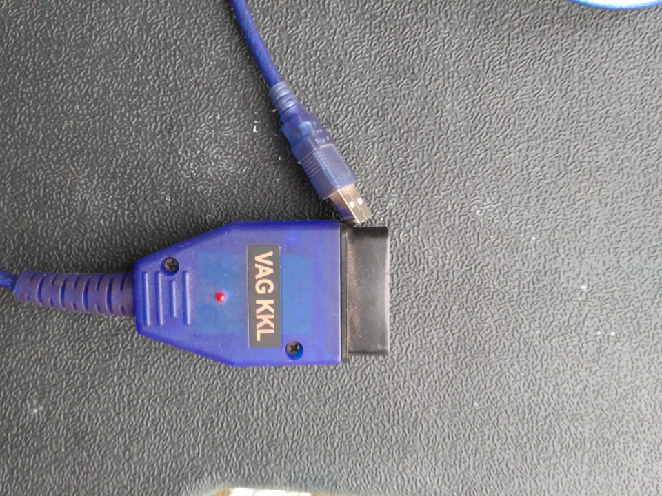

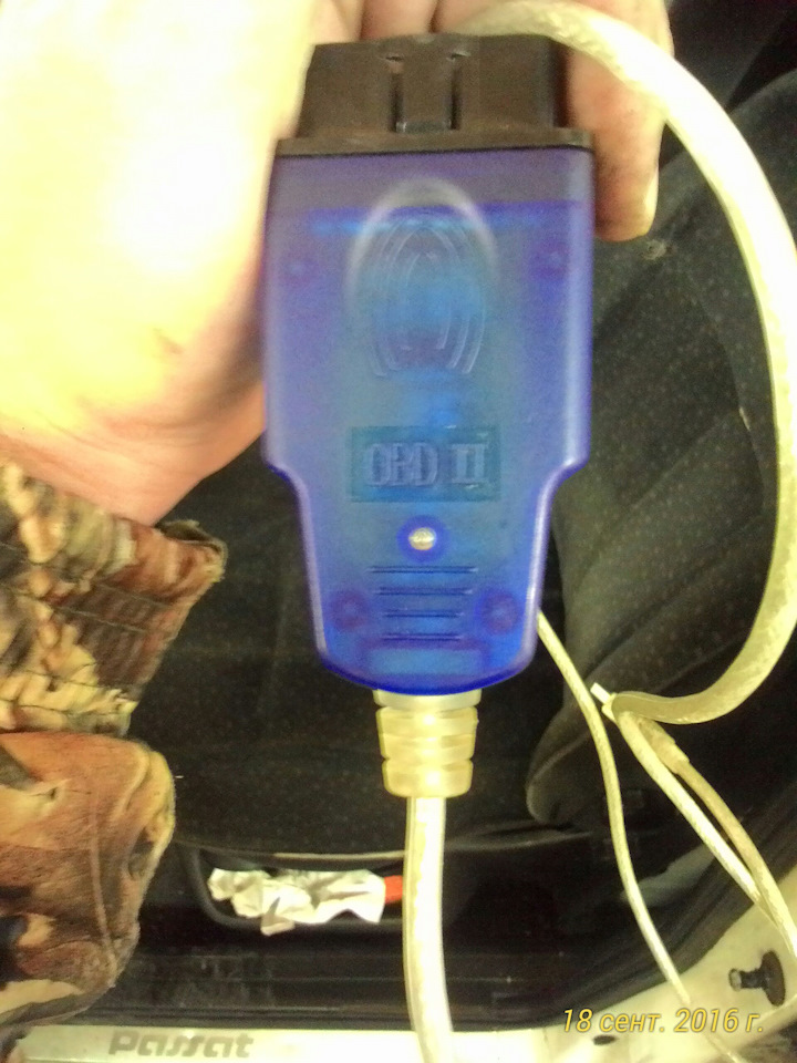

кто сталкивался с колхозной распиновкой-у меня старого образца вход под обд, а купил обд-2 он не подходит туда.на машине распиновка верх 1и2, низ 2и5 контакты, с лево на право, как и куда подсоединить провода колхозным методом к обд-2 чтоб провести диагностику, ну и сразу же програма нужна.или надо другое ОБД_"?

Kkl и есть к линия. Вся информация идет по одной к линий, на старых авто идет через к линию, а твой шнурок подходит на новые авто свыше 2000 годов.У теа на авто нет 16 контактов, их всего 3. Плюс минус и к линия
а куда L-линия делась?подходит 4 провода. с блока управления коричневый разъем там желтый и серо-белый провод. K и L линия.
Она есть, но и без нее работает
Тебе нужна К линия, а не OBD или OBD2. Покупай VAG com. Работает без проблем

Ну если другой протокол тогда нужно искать именно kkl кабель. А года тут не страшны. На Али этого добра навалом.
ELM не подойдет, другой протокол обмена

Другой кабель надо. Это elm а надо kkl
Все должно подходить
Обычно же kkl кабель и vagcom'ом диагностят. Или же Васей (вася-диагност)
Все правильно! Опрос идет по к-линии. Протокол ОБД-2 не подходит. Из программ ваг ком или вася диагност. Есть ещё сканер дельфи, но про него я только слышал.
