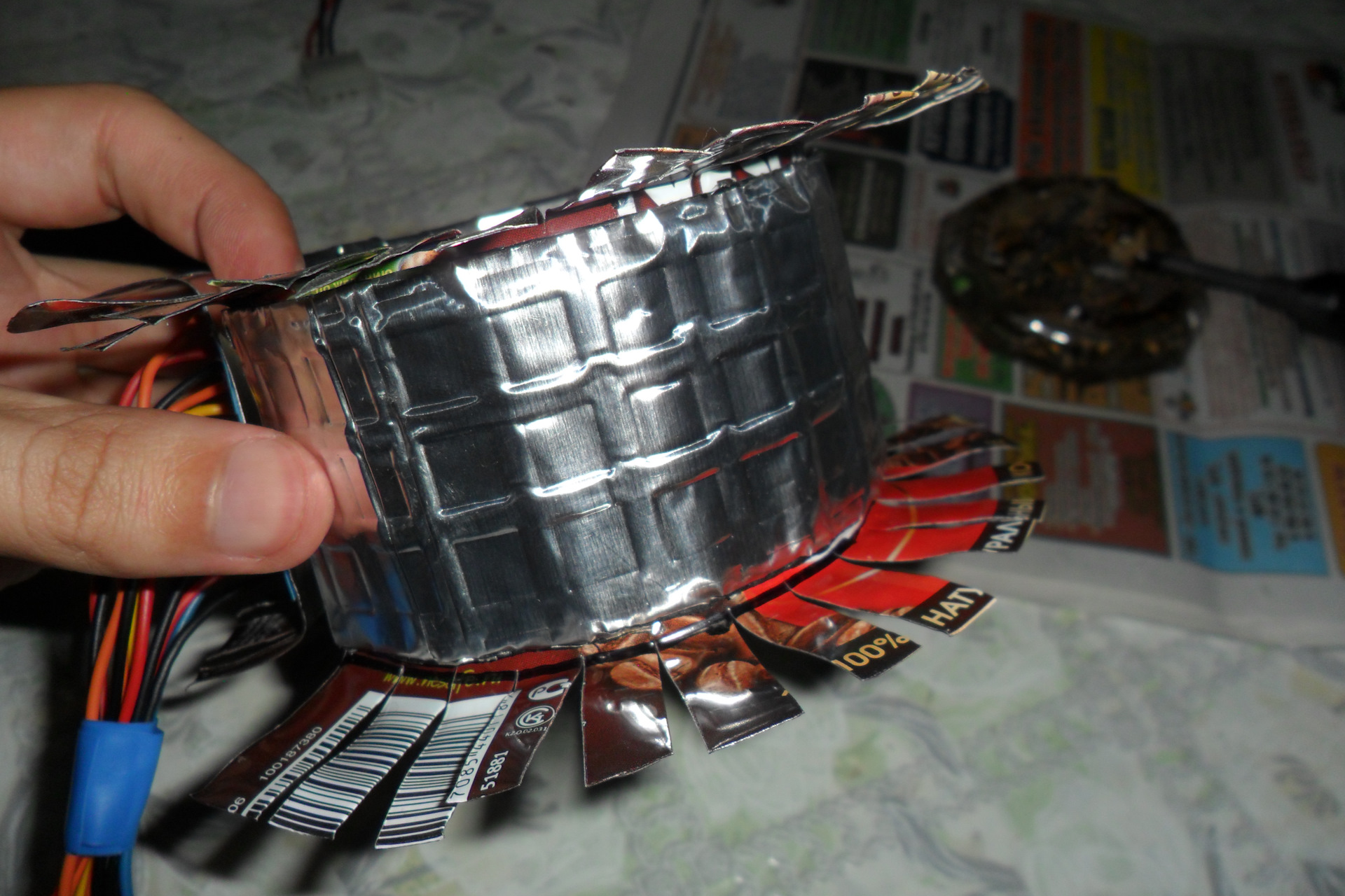

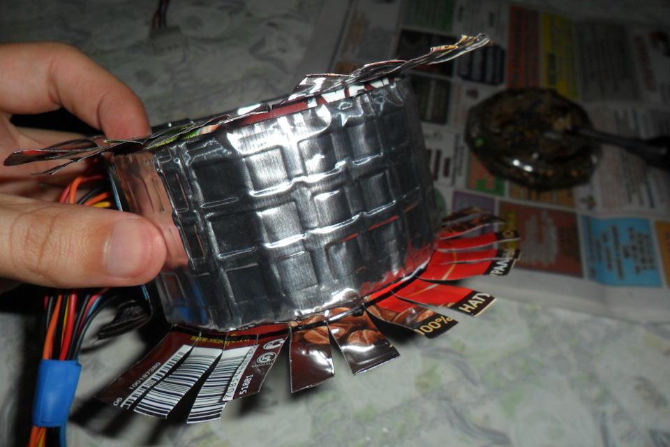

Было желание иметь подогрев двс (есть) и подогрев топливного фильтра.При замерзании самого фильтра его либо снимать и менять либо горячей водой поливают чтоб он оттаял, на это надо время тратить и возиться зимой как то с этим не хочется.Много читал, смотрел видео пока не наткнулся на интересную мне идею.Заключалась она в том чтоб обогреть топливный фильтр при помощи двойной диодной ленты которая мало потребляет электричества и при это очень сильно выделяет тепло.Есть конечно готовые изделия в продаже но стоят они не дешево и потребление около 100 ват а моя самоделка около 20 ват и это большая разница особенно зимой.Сам автор этого изделия за основу брал корпус пластиковый отрезок, я решил сделать из металла.В магазинах нужной мне ленты не нашел и пришлось заказать с Китая.Нужна двойная много цветная RBG лента, хватает 1 метра

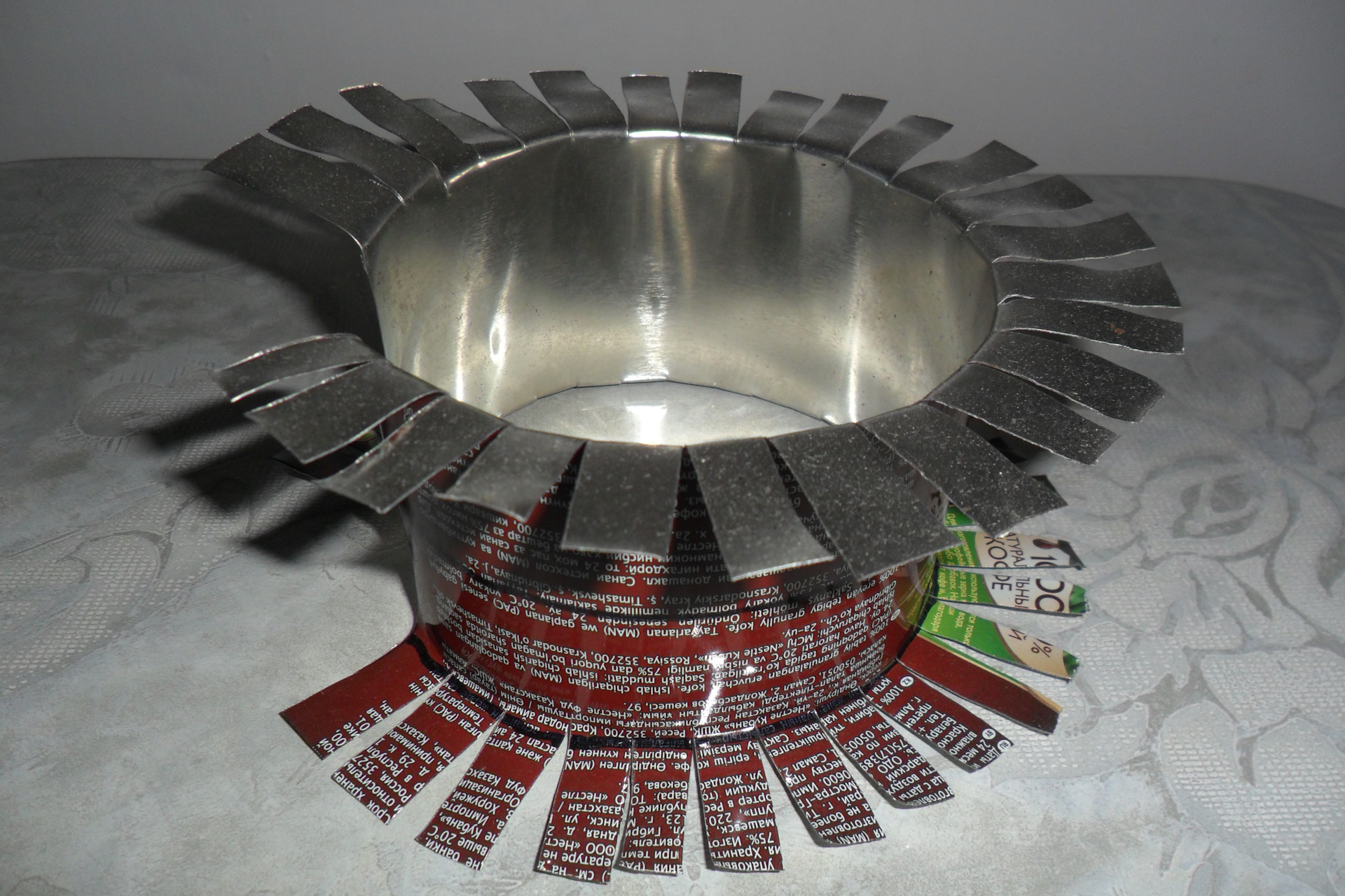

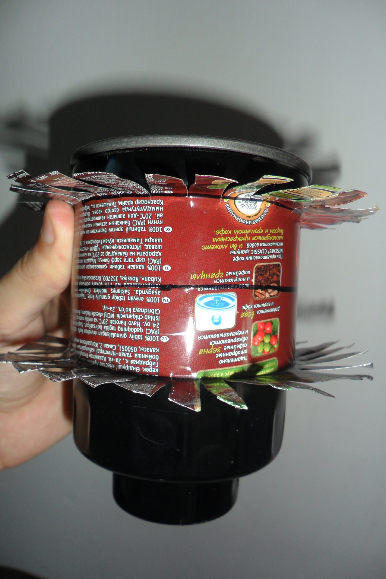

далее применил в качестве металла обычную банку из под кофе, обрезал ее как мне надо
ширина вышла примерно 52 мм, именно такая потому что такой ширины сам фильтрующий элемент который будем обогревать

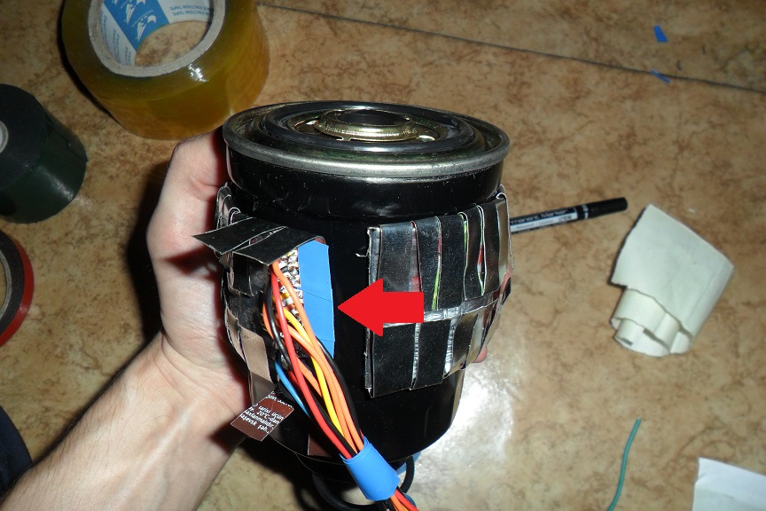

далее приклеиваем саму ленту и припаиваем провода ( был так увлечен процессом что забыл сделать фото).по верх клеим вибропласт (такова задумка того парня что сделал, ну и я решил что сделаю так же).
и загибаем края пластин чтоб края ленты не замкнули с корпусом там я приклеил кусочки изоленты а сами контакты промазал герметиком чтоб уж наверняка

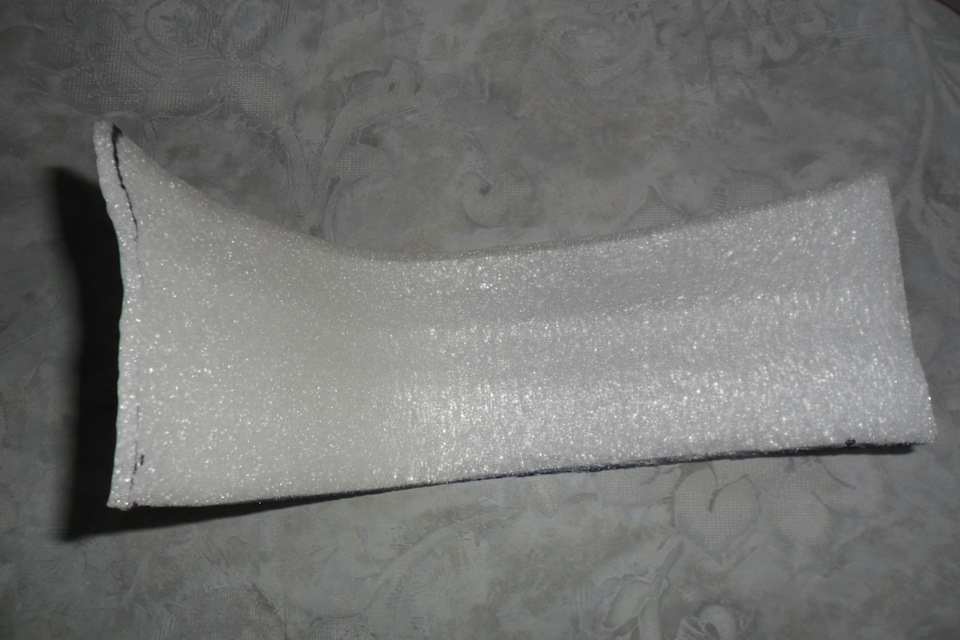

далее клеим пару полосок двустороннего скотча и для теплоизоляции сверху укрываем изолоном
натягиваем на фильтр, прижимаем как можно плотно и для фиксации обматываем скотчем обычным, прозрачным. И вот готовый вариант выглядит вот так

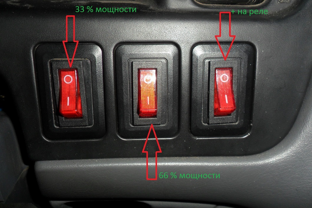

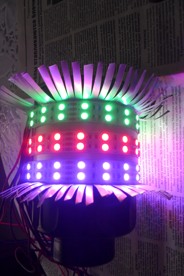

так как лента многоцветная то имеет один + а цветами управляется через — (их там три на каждой полоске) .Идея была такова что в салоне подогрев включать смогу только после завода авто и было бы два режима
1) мощность 33 %
2) мощность 66 %
и при этом их можно комбинировать

Если взять подогрев зеркал и обернуть фильтр.Я думаю это будет более эфективно
Да были тут такие примеры в бортовых журналах, греют слабо.Работает так, приехал вечером домой и оставил включенный этот подогрев, тогда тепло более менее сохраняет вроде бы, но только кому оно надо включать такое на все ночь мало ли чего.Но чтоб холодный фильтр подогреть не справляется.
Thander
Вот жеш блин.

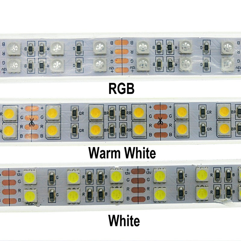

Не проще ленточный нагреватель купить? или керамических резисторов, что бы КПД было повыше.
А так тут на подсветку энергия уходит, не порядок.
на самом деле у светодиодов кпд довольно низок, порядка 12%, остальные 88 уходят в тепло. другой вопрос что они укутанные и от перегрева будут постепенно дохнуть. надо было их выпаять и на их места резисторов в корпусе 1206 запаять. тогда бы все 100% уходили в тепло
светодиоды греются? не знал…
я сам в первый раз такие греющие встретил)
у 5050 светиков рабочий ток не больше 60ма, норма 30-40. посчитайте чем вы их кормите (бугага при 20вт с 1 метра) и сразу все станет ясно.
CoperFeeld
мощные сборки подразумевают обязательное охлаждение. даже принудительное и выдерживают температуру кристалла до 150гр. А вот ленты — норма 40-50гр. если больше — значит хреновое у них питание и жить им недолго.
песец, использовать светодиодную ленту для обогрева, это хорошо упороться надо…
нет бы показали или рассказали что то полезное на своем примере или чужую идею хорошую, а то так ради того чтоб что написать или действительно так сильно удивились?)
действительно сильно. лента при перегреве сдохнет быстро.
есть же обычный нагревательный провод, зачем фигню городить?
Ну не спорю, возможно как вариант и с провода сделаю чисто ради интереса.Лента же будет отдавать тепло фильтру, видь так? автор этого изобретения использовал как основу не металлическую как я а кусок пластиковой бутылки и при этом у него работает и ничего из строя не выходит.Согласен ленте придет писец если ее включать на постой, я же ее использую только для запуска холодного двс включая минут на 30 -40.А видь ее используют и летом в жару в каких то своих целях что то осветить и она работает.А я лишь зимой ее эксплуатировать собрался!
при нормальном режиме эксплуатации эта лента едва теплая, я много где ее использую для освещения.
то, что вы ее налепили на банку не значит, что отвели тепло от кристаллов.
видимо не совсем такая у вас лента, расскажу по простому, собрал я эту конструкцию одел на новый фильтр и включил на 5 минут, снаружи фильтр особо не нагрелся еле еле ощущалось тепло, но в фильтре есть отверстие для слива воды типа отстойник, ну так вот просунул туда палец к стенке где теоретически должно греться и о чудо там горяченько было и это всего за 5 минут.дальше греть не стал в домашних условиях.Будут морозы проверю на улице с замерзшим топливом вот там и будет 100 % понятно хрень это или нет : )
а греющий кабель бы лучше намотал, или на крайняк собрал гирлянду из резисторов. Но из светодиодов лепить- это явно извращенство) И еще: если электроприбор мало потребляет электроэнергии, значит он и греться меньше будет

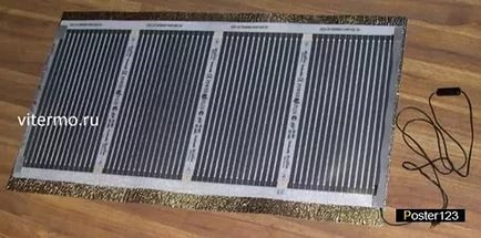

Подогрев двс 220в я уже установил(хорошая штука).Этот подогрев на фильтр я собираюсь использовать в домашних условиях практически от зарядного устройства которое питается от 220в. для того чтоб запустить к примеру холодный двс.А тумблеры в салон это так поэкспериментировать.тут более дополнена моя идея www.drive2.ru/l/460373216204948942/ сюда все не стал копировать, кому интересна идея и сами могут придумать как в их случаи более практично использовать.Ваш комментарий отличный, когда сюда я писал в блог то преследовал идею что люди в коментах покажут и свои варианты исполнения.Какой именно греющий кабель вы хотите использовать ? ( если есть фото или ссылка)
vladimir.vseinstrumenti.r…_poly/dlya_obogreva_trub/ — греющий кабель
ondol.ru/nagrevatelnye-pl…rasnaya-plenka-heat-plus/ — маты

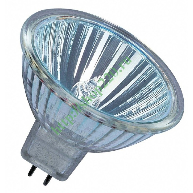

логичнее было использовать галогеновые лампочки, потому как они светят плохо, но греются очень хорошо, а светодиоды наоборот — светят очень хорошо и почти не греются…
Ты не прав, эта лента греется до 75 градусов и причем быстро

У меня два вопроса почему диоды, на том же алиэкспрессе можно заказать нихромовую проволку, которая куда эффективней. И второй почему подогрев работает только при работающем ДВС? Основные проблемы как правило возникают при запуске

Обычную медную проволку подобрать к требуемой мощности, по сечению и длине и намотать на тот каркас, в лаке/пвх, даже можно без изоляции или такого наши уже не понимают. Спросил бы здесь, на форуме или любом другом сайте.
Подогрев наверное нужен, но светодиодами… извини но это как феном гвозди забивать — как бы да, можно, но не совсем… эээ… разумно :) Но теперь будет освещать под капотом ))))
"мало потребляет электричества и при это очень сильно выделяет тепло" — оно не может выделить больше чем потребило. Лучше чем резистор (например нихромовая проволока намотанная на слюду и сверху закрученная стекло тканью) эти светодиоды не будут так что никакого выигрыша .
С точки зрения удобства монтажа еще как то понять можно, но даже в таком раскладе не проще ли было на том же алиэкспресе найти какой ни будь шнур нагревающийся и замотать вместо ленты.
Поддержу, это всё-равно что привязать электробритву к фильтру ))))) толку никакого и деньги на ветер.

TARTUGA-007
галогенки кушают электричества много, эта лента градусов 70 греет, это мало разве?
у меня стоит одна лампочка-софит 12В, диаметром отражателя-корпуса 30мм -"Космос". СтОит 25руб.Какие в козырьки кухонь ставят.Так я поставил 75Вт-МНОГО! Аж краска на корпусе фильтра пузырями пошла.Надо ставить 25Вт.За глаза хватит!Тем более что поверх укрыто пенофолом с фольгой внутрь.
Можно поподробней, это к фильтру топливному снаружи прикреплено? лампочка примерно как на фото?
Именно такая.Диаметр отражателя примерно 25 мм.Бывают побольше, но лучше прилегать будет маленькая.Идёт сразу с керамическим цоколем под 2 штырька.Ставил на тумблер с подвеснывм предохранителем.И мощнее 25-ти Ватт не нужно.Она греет маманегорюй! Ведь у галогенок энергия в свет мало идёт.Что то около 3%.Остальное в тепло.Фильтр обмотан изолоном, цоколь лампы торчит через отверстие под него, стянуто всё двумя пластиковыми стяжками.Когда фильтр меняю, просто стяжки срезаю.
Действительно хорошая идея! Тут на драйве человек такую лампочку помещал внутрь фильтра и говорит тоже грела (фильтр был тепленький) и лампа не перегорала как я понял.
Уже 10 лет у меня та лампочка стоит.Не перегорела.)))Включаю её когда в топливе сомневаюсь, перед пуском.Либо когда "брёвнышко" сзади ощущается.На запущеном моторе у меня "самовар" тосольный стоит.

У светодиодов КПД на освещение больше, на нагрев меньше, у ламп накаливания наоборот…

И про КПД светодиодов тоже все верно: по энергетическому КПД около 15% (соотношение ватта полученной световой энергии к ватту затраченной электроэнергии).

TARTUGA-007
Греет исключительно ток. При одинаковом потреблении тока галогенка даст столько же тепла.
