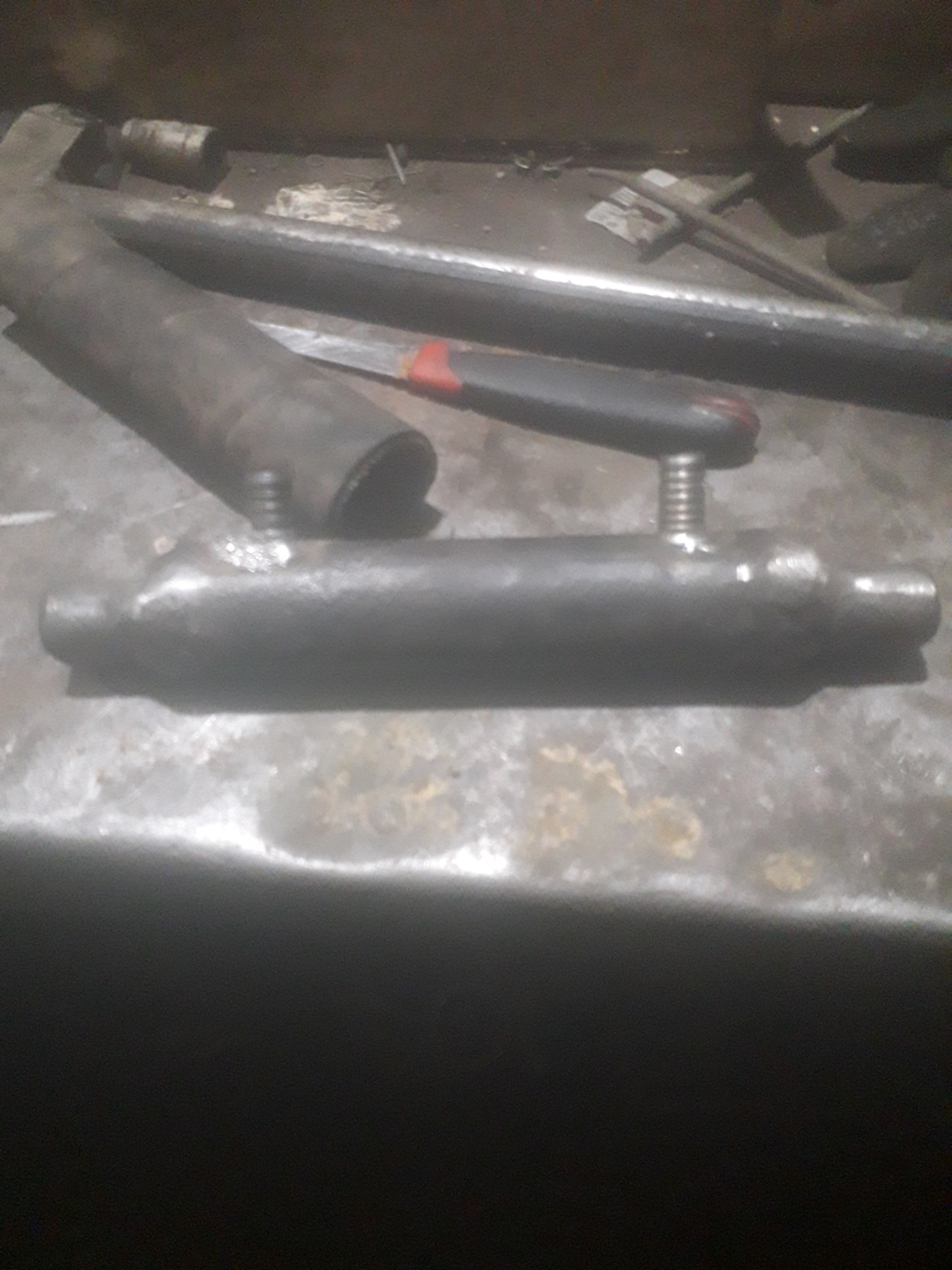

Вот и я так подумал вечером 23:00 в -22 градуса.Нужно проверить как греет эта штуковина.
Заранее был изготовлен второй экземпляр с алюминиевым основанием.

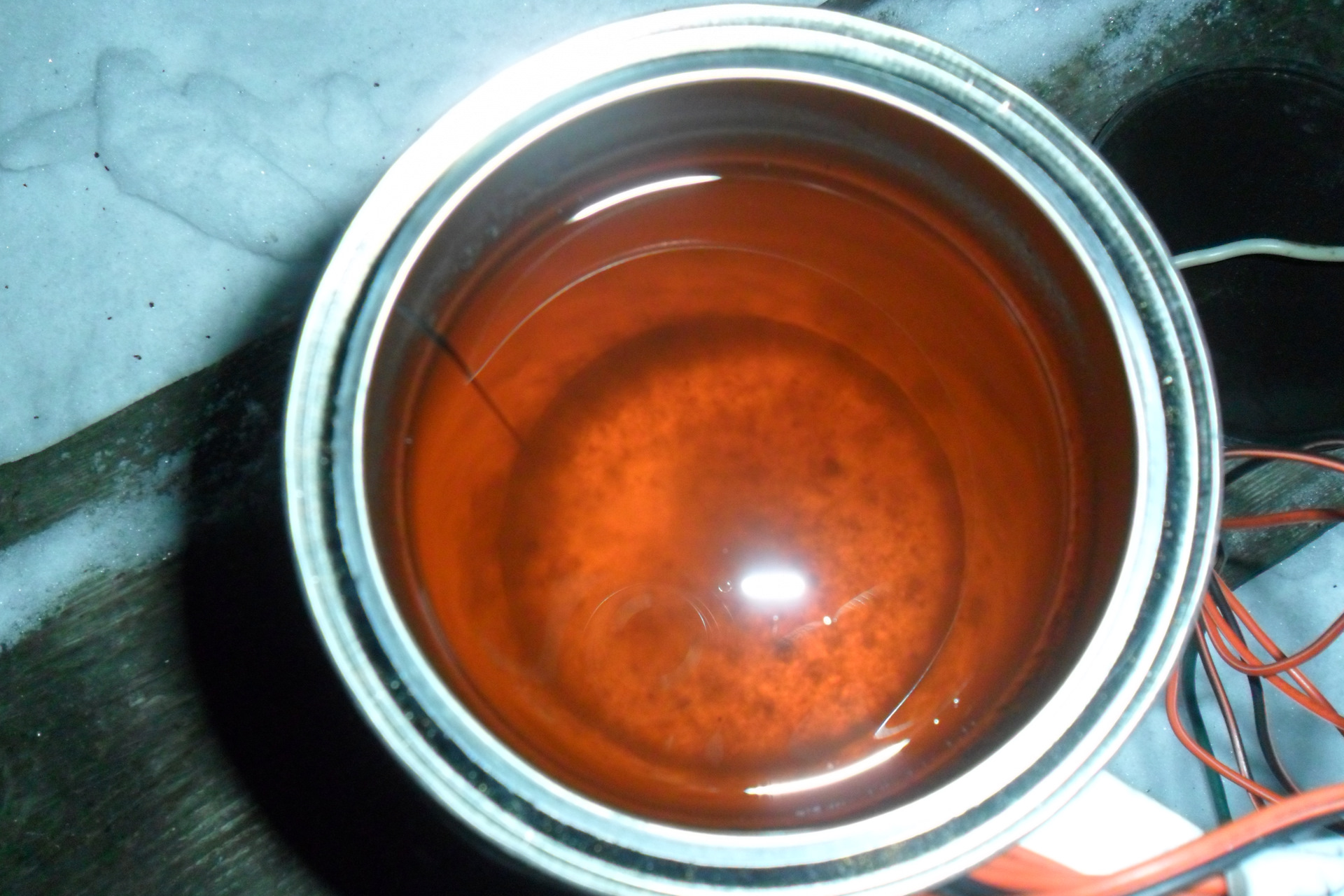

емкость для топлива была взята опять банка из под кофе
одел бандаж и обернул как и советовали фольгой в внутрь для сохранения тепла и вот что получилось
залил мерным стаканчиком 650мл, думаю в топливном фильтре раза в два меньше находится топлива(как вы понимаете все это было сделано заранее и топливо уже было замерзшее к 23:00 ).Дул сильный ветер и руки быстро замерзали, все происходило в два этапа.
1)фоткал замороженное топливо
включал и через 15 минут выходил, результат
как видите все растаяло.
2) далее вышел опять через 15 минут
результат порадовал, в общей сложности грел 30 минут.

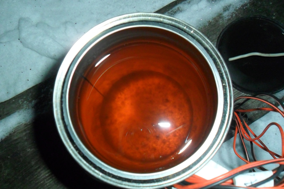

-32 решил повторить опыт, все по той же схеме но уже днем
далее греем 15 минут, результат
внутри если приглядеться то видно сгусток парафина с большое куриное яйцо.Греем еще 15 минут, результат
днем без фото вспышки не совсем видно на все 100% ли растаяло
Опыты считаю прошли успешны!

а что конкретно интересует?
Подогрев фильтра мне был нужен что бы например по осени когда резко далбанет мороз и топливо замерзнет летнее (при этом авто стоит без движения пару недель к примеру) то я мог подогреть фильтр не снимая его, а в бак можно и теплой салярки залить в таком случае.

Ну имелось ввиду справляется ли такой подогрев. Я делал из нихромовой нити. Про бак в салоне хорошая идея. А как ты переключаешь между баками
Конечно справляется, включаю его как и в опытах на 30 минут от зарядного устройства при холодном запуске когда авто по долгу простаивает(на бывшей машине снимать замерзший фильтр в мороз ой как не понравилось), можно наверно и меньше, но лучше перебздеть чем недобздеть)) При этом от руки я бы не сказал что фильтр теплый при теплый, но руки к нему не примерзают.А чтоб его включать на ходу я на это и не рассчитывал, мощность его не большая, для моих целей хватает.Хотя кто бы мог подумать что при помощи этой китайской ленты можно что то подобное сделать.
Читал читал твой бж и тоже раньше подумывал сделать с нихромовой нити но попался вариант с летной я его и сделал.
Переключения происходит (между баками) у самого фильтра под капотом, делов на 5 минут при снятом акуме.Можно конечно было бы сделать что бы переключать при помощи каких либо тройников или чего подобного но что то замарачиваться пока не охото, летом то мне этот бочек в салоне не нужен будет.

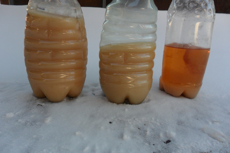

Вечер добрый! Совсем позабыл написать о результатах масла с топливом в мороз.
В левой таре примерно 1 литр топлива и 2 кубика масла, в средней таре примерно 0,5 литра топлива и 5 кубиков масла, в правой таре топливо разбавленное с хайгиром.Мороз ночью был — 33 а проверку делал к обеду в -30.
Те тары что мешал с маслом хоть и в разных пропорциях никаких результатов не дали, так же топливо превращалось в парафин и температура кристализации не изменилась, хайгир не замерз даже в -37 с этим же топливом, но осадок все же есть на дне, если сливать вершки то для меня это почти арктическое топливо)))
ВОТ ЭТО СУПЕРСКИЙ ЭКСПЕРИМЕНТ! Все видно наглядно и не поспоришь и возразить то нечем!
