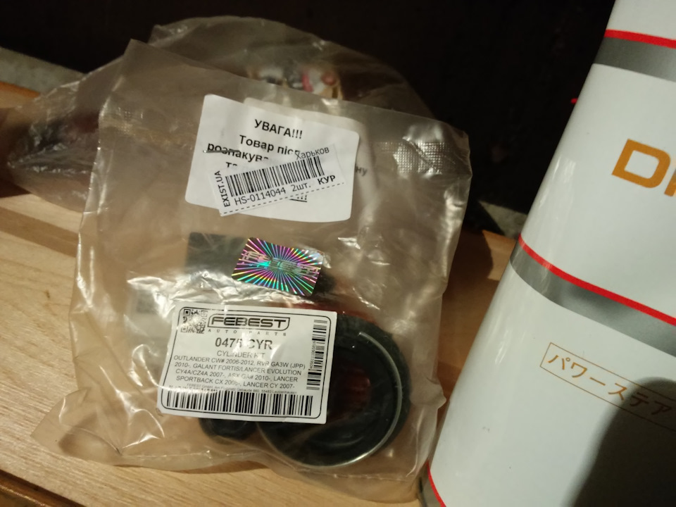

Всем привет. Заказывал ли кто не оригинал? Порылся по инету, говорят Frenkit хороший заменитель, но у них по фотке нету смазки — это так? в оригинальных знаю, что есть, так как уже покупал. Сейчас просто тема такая, что хочу тормоза перебрать чисто в плане ТО

У меня Frenkit порвался во время установки поршня. Оригинал лучше, отличается по качеству резины. Лучше взять нормальные пыльники чем потом суппорта и поршни ремонтировать. Quattro freni QF41F00001 не плохой вариант, но резина мягче оригинала.
думаю я окончательно убедился, что лучше оригинал)
На мой взгляд, тормоза дело такое…жизнь дороже. Только оригинал )
Хорошая запчасть дешевой быть не может. Можно конечно поставить дешёвый ремкомплект, но на долго ли. ? А саекен и мияко встают как влитые, и резина мягкая, не дубеет. Плюс в ремкомплектах смазка уже есть хорошая.
мияко нету. а саекен по цене оригинала идет, разницы тогда нет
Бери оригинал, или saeken или miyako это японские фирмы, смазка есть в комплекте и в одной упаковке комплект резинок на два колеса. Дешёвые ремкомплекты — деньги на ветер. Посмотри на моей странице
Sieken есть, но стоит по сути как оригинал) разница в 85р )))
На экзисте оригенал на одно колесо переднее 660 р, саекен 1000 р. комплект на два колеса.
от региона зависит) у меня 85р разница, я посчитал
тогда — орегинал. дешманские не бери.

Поэтому рем комплект только оригинал! Поршеньки можно брать и френкит но резинки только оригинал))
вот поэтому я и спросил совета) я уже как-то перебирал передок, брал оригинал, 2 года ездила без нареканий, потом продал)
Лишь бы оригинал не оказался подделкой!

Смазки там действительно нет, но это не страшно!
Купи МС1600 для смазывания усиков колодок + задней части колодки с которой соприкасается цилиндр
МС1630 для смазывания направляющих!
кинул в закладки) там тебе ссылку давали на целую статью по смазкам))))
Ага давали. Но МС1630 ничем не хуже. Вот 1600 более вязкая чтоли
дорогая она?
неееее! Ваще бюджетно! Только 1630 на колодки не маж, маж 1600 туда
зачем вообще колодки мазать? и в каком месте?))
Зачем? Ну для того, чтобы не прикипали и не скрипели. Очень часто звук на торможении вызывается именно трением между колодкой и цилиндром! Поэтому есть антискрипные пластины. Но если смазать хорошо заднюю часть колодки, то тоже не будет скрипеть.

Наносят пасту на прилегающую часть колодки к поршню и суппорту, то есть наносить на торец и на заднюю часть тормозной колодки.

Самой лучшей смазкой считается TOYOTA 08887-80609. Но цена просто жесть!
Но если будешь раз в полгода-год чистить направляющие и смазывать их МС1630 — все будет хорошо!
раз в пол года лазить туда не хочу, это бред) все, конечно, зависит от пробега, но все равно это часто)
Так ты же раз в полгода резину перекидываешь. Считай доступ есть. Взял и проверил, если все хорошо — не трогай. Если высохла смазка — намазал.
вообще логично, но лучше тогда заплатить за оригинал и не переживать вовсе
Ну когда ты поставишь оригинал, то проверять наличие смазки на суппортах все равно надо ))) Оригинал не упростит и не ускорит скорость разборки и сборки )))
