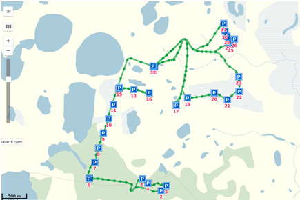

Для примера – проанализируем данные по расходу топлива МТЛБ за неделю с 01.03.2016 г. по 08.03.2016 г.:
За выбранный период время в движении составило 4 часа, МТЛБ прошел 31 км со средней скоростью 7 км/ч и потратил 129,23 л. Понимая скорость и географическое положение транспортного средства, можем подтвердить – данный расход увеличен, но соответствует нормам в данных условиях.
За время на холостом ходу (за 23 часа 13 минут) было потрачено 99,84 л, что соответствует расходу 4,3 л/ч, что соответствует норме. Но стоит обратить внимание на время на холостом ходу, была ли необходимость в прогреве транспортного средства, если время движения составило всего 4 часа?
Проблема контроля расхода топлива на МТЛБ заключается в том, что транспортные средства передвигаются вне зоны покрытия сети GSM, но есть решения, которые контролируют данную технику.
Рассчитывались расходы с помощью программы Wialon.
