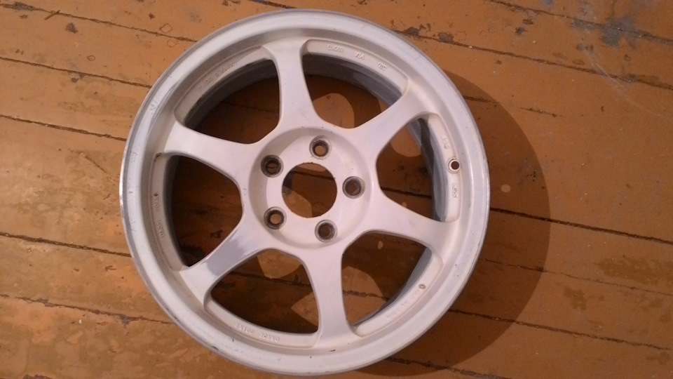

Нужен совет по покраске кованных дисков.
Имеем 4 кованных диска, пескоструй+порошковая краска отпадает, т.к. кованные диски нельзя красить в печи (кованные диски при высокой температуре теряют прочность).
Можно ли их отпескоструить и покрасить акрилом?

можно красить в печи ковку. Кстати те что на фото это литье.

пескоструй, эпоксидный грунт и краска, всё готово, если акрил краска, то добавь лака HS, вот и всё

И пескоструил и отдавал на покраску. Все норм, не бойся

После пескоструя придется перебиват шороховатость.лучше сразу скотч брайд с матирующей пастой.либо 500ка и мокрый помокрому красить нитро эмалью под лак.если бабки позволяют лак бери керамический.

тормозной диск может иметь температуру выше, чем в печи для запекания порошка
Согласен))ерунда какая то ! При торможении температура бывает и поболее))А при покраске не много больше 100гр))ну макс 150))это очень мало

Грунтовать только эпоксидным грунтом. Красить чем нравится. Если хочется чтоб меньше пескоструились от дороги, то полиуретан.
на эпоксидный грунт акрил краска норм ляжет?
Отлично. Но чтоб не шкурить его застывший стоит дуть мокрый по мокрому. Дал испарится растворителю и задувай базой. Подсохла база — дуй лаком.

Температуру при покраске в 160-180 градусов ковка переносит спокойно.

Только не закрась привалочную плоскость диска (плоскость соприкосновения диска со ступицей), её перед покраской нужно чем-то заклеить, потом очистить.

Грунт акрил прям на металл? Не-не-не… Эпоксидный на Р180 и мокрый по мокрому акриловую эмаль или pu эмаль. Только так.

Ахаха:-) Мальчик, погугли при какой температуре происходят структурные изменения в твоей "ковке", а потом погугли, при какой температуре запекается порошок.И после этого больше не слушай пацанов из соседних гаражей.Ты не поверишь, но твои супер диски запекались, так как порошком с завода покрыты.

Не проходил по ссылке, да и не интересно.Работаю на авиационном заводе технологом и смешно, когда люди дрочат на ковку.Да еще и перегреть боятся.Чтоб решетку поменять, надо до 400+ гр нагреть.

Ассоциация Европейских Производителей Дисков(EUWA) утвердила нормативный документ по безопасности использования и обслуживания колес. Инструкция запрещает проводить ремонт легкосплавных дисков, поскольку вмешательство в материал колесного диска (нагрев, сварка, пайка, прокатка и т.д.) приводит к изменению его механических свойств».

Ну там написано легкосплавных. Это означает всех, независимо от способа изготовления: литье или обработка давлением. Более того, не только алюминиевых но и магниевых, хотя последние сейчас для гражданской промышленности не делают. Вообще, нагрев не для всех сплавов вреден, например, сплав АМг6 подвергают отжигу при т-ре 320( за исключегием нагартованного состояния) для повышения коррозионной стойкости. Несмотря на то что термоупрочняемые сплавы набирают свои свойства после определенных нагревов, дополнительные нагревы могут приводить к перестариванию и охрупчиванию. Поэтому, не зная марку сплава, а я, например, не нашел в интернате марок сплавов современых дисков, нильзя однозначно сказать, как повлияет нашрев на их свойства.

Запекание 120-180градусов в чем проблема?
мастер сказал 180-190. для ковки это не смертельно?
Нет, не смертельно.

Пескоструй увеличит адгезию металла к порошку. А при запекании порошка температура всего-то 180-200 градусов.
Так что не парься)) Запекай!
