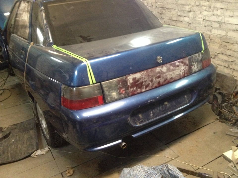

Данная машина у меня уже 2, когда ее покупал не думал в ней что то делать и переделывать т.к она была идеальна по сравнению с моей 1 машиной)…
Но поездив на машине пару лет, она начала цвести и начала сыпаться то подвеска то тормозная система, хорошо хоть двигатель работает без нареканий…
Долго думал поменять машину или сделать и ездить на ней спокойно дальше, если бы я ее на тот момент продал и добавил, то денег бы мне максимум хватило на приору в среднем состоянии и потом опять же ее пришлось делать через год, два…
Решил ее все таки восстанавливать капитально, на тот момент гараж и почти весь инструмент для работы уже был куплен…

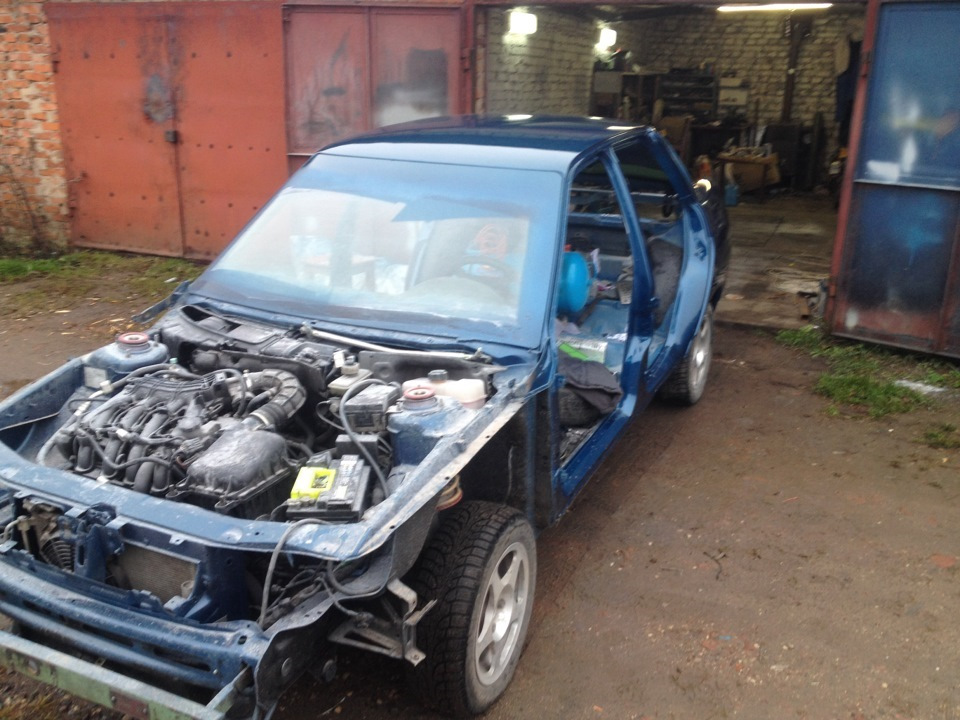

Перед началом ремонта машину максимально разобрал что бы на ней можно было съездить на мойку и помыть, ведь работать с чистой машиной намного приятней
Затем разбираем все до голого кузова
Когда начинал ремонт не думал что он так на долго затянется и так дорого выйдет…

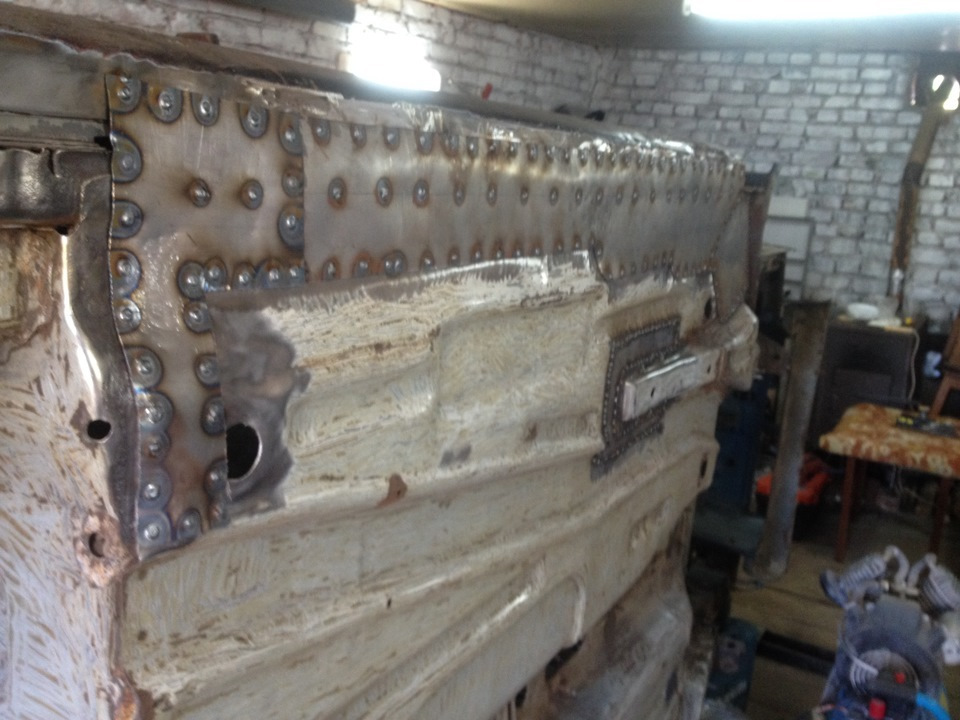

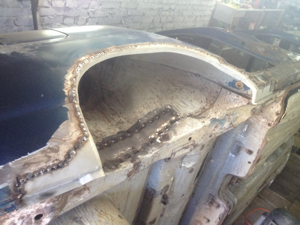

Опыта в сварочных работах на тот момент совсем не было, но считаю что получилось неплохо
На данном этапе деньги и запчасти почти не требовались, было потрачено в районе 2000-3000 на проволоку и на железо…
После проварки нужно было все обработать и покрасить что бы труды были не напрасны
Было истрачено:
антикор — 1000р
краска, крунтовка, герметик — 3000р

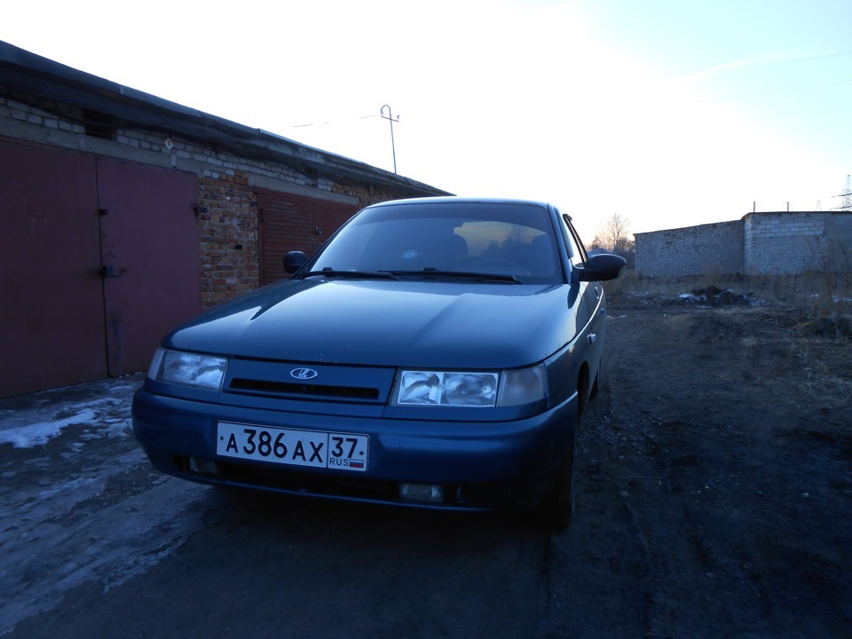

После этого машину стало можно эксплуатировать, и в процессе собирать мелочи и салон
В итоге на материалы на машину ушло в районе 70-80 т.р
Многие посчитают не целесообразный такой ремонт, но зато теперь я за эту машину уверен что она не сгниет через пару зим, и проблем с подвеской и тормозной системой тоже не будет еще лет 5…
После этого куплена еще летняя резина: комплект на кованных дисках обошелся мне в 20т.р
Итого вышло около 100т.р при том что двигатель, коробка, и ходовка была в идеальном состоянии и делалось все своими руками, за деньги вклеили только стекло и сделали сход развал…

Что-то я в раскладах по днищу герметика не увидел.шовного, хотя наверное пластилином под мастику обрабатывал.
avtocond
Тогда нормально, это по кислотному грунту помазал?
да
Кислотный грунт первичный.больше для адгезии и еше считают что он наверное ржавчину убирает или консервирует, на него не шпаклюют и не мажут. Его надо сверху закрывать акриловым грунтом а потом уже производить манипуляции.
на акриловом грунте герметик держится намного хуже, на банке с герметиком вообще было написано: нанести на очищенный метал предварительно обезжирив поверхность — такого я делать не стал и поэтому намазал на кислотник, держится на нем он отлично, потом все залил акриловым грунтом и покрасил…
Какой дурак наносит герметик на голый металл? посмотри на 41-й москвич.там уже нанесли.Герметик держится хорошо на акриловом и на эпоксидном .на любом.просто если очкуеш матуй красным скотчбрайтом.Что за банка?
Новол или боди уже не помню…
Боди лучше не использовать.разве что незасыхающий 940.
Да уж ! к превеликой радости владельца машинка сдохнет через год ! варить в нахлёст — гноить машину ! Деньги выброшены на ветер ! 7 фото !
год прошел, а ржавчина не где не вылезла, и не чего не вспучило… даже ржавых подтеков нету на антикоре…
DronAndreeff
не согласен с вами. вся машина в нахлест с завода варится через точки
На заводе не полуавтоматом варят точки ! А контактной сваркой ( клещами )! А этот данный вариант работ залипук ! Руки бы оторвал по самые ягодицы ! Не можешь с.ать не мучай попу ! (((((

Все что ввариваете- ТОЛЬКО СПЛОШНЫМ ШВОм набранным ИЗ точек через 5см. Никаких точек через 2см и герметик- это ерунда полная.
Глупость. Сплошным швом варится только подводные лодки и газопроводы, а остальное точками .Приведи хоть один пример авто которое сварено на автозаводе сплошняком…
Глупость ты написал. Читай выше- сплошной шов набирается точками- места латок в полу и так далее.
Газосварщик из ЖЭКА ? Ну НЕТУ на авто сплошного шва, хоть точками набирай хоть сплошняком вари…Любой сплошной шов это ребро жёсткости, да и лишние затраты…Ты хоть сплошняком вари хоть точками на скорость появления ржи и гнили это не влияет…Приведи пример сплошного заводского шва на авто…
Дружище- тебе надо подучится правильным технологиям ремонта.
Металл на полу у тебя в оригинале дырявый? Лист штампованный сплошной, и в нем дыра, и эту дыру надо ЗАВАРИТЬ, ЧТОБЫ БЫЛ СНОВА СПЛОШНОЙ ЛИСТ. Надеюсь глаза тебе разул? Когда панель ввариваешь снаружи тоже шов сплошной должен быть, а не присрано точками- лопнет шпаклевка или минимум изнутри ее попучит тк подсос влаги будет. Если ты учился у кого то- так вот ЭТО залепушник был и ты лепишь тоже залепы. В кузове точечная сварка к каркасу- и в этих местах мы к каркасу панели точками привариваем. Я ответил на твой вопрос не в тему?
Так ты сварщик не ЖЭКа, ты сварщик судоремонтного завода и спец по подводным лодкам тем паче свареными СПЛОШНЫМИ ЛИСТАМИ…Вари дальше сплошняком и флаг в руки…Приведи хоть один пример заводского сплошного шва на днище авто…А то ты хвантазируешь и уму разуму под себя всех учишь, ну захотелось тебе варить сплошняком чтоб подсоса влаги не было?!( надо ж такой придумать аргумент.Прям ППЦ какой то…Откуда подсос ? И как вода туда попадает ты не вкурсе) Вот и ты всех учишь, каприз у вас такой сплошняковый…

Специально для особоодаренных — по другому они не понимают — если деталь была монолитная, днише или крыло то! Вваривая кусок в нее надо! Обязательно! Вварить его сплошняком, набирая сварочный шов точками и в итоге получится монолитный сварочный шов. Там где деталь примыкает к кузову — каркасу там используем точечную сварку либо сварку электрощаклепками- сверлим отверстие и через него привариваемся к каркасу кузова. Надеюсь разжевал достаточно доступно?
Rafid
Далее, для особоодаренных снова обьясняю- вода туда попалет из воздуха — если в школе учились есть влага в воздухе и шпатлевка влагу в себя набирает и потом получаются шишки и она лопается. Обьяснил достаточно доступно?
И это- при сварке газопровода или в жеке-? Нельзя варить с отрывом точками- зажег дугу и пошел до конца- а там хоть труба хотт неудобно — твои проблемы. То что серут прихваткам- это уровень дятла и ни одной проверки такая сварка не пройдет.

А ты подкрепи свое мнение ссылкой ГДЕ НАДО ВАРИТЬ ТОЧКАМИ? Днище было цельное? Так делай цельным. Даже сделав его цельным- сварка и резка металла в лучшем случае дает 80% от крепости монолита, так что- изучай госты по полному провару и по прихваткам своим а потом поговорим
А я и не говорю в отличии от вас что НАДО варить точками.Я так варю-да.Но не точками, а правильными прихватами. И никого не учу, не подкрепив это документом.
С точки зрения Госта шов, собраный из точек- насер.Опровергните?
Латки под шпатлю на лицевухе я тоже провариваю сплошняком.Как раз таки из за возможного растрескивания шпатли.А вот по поводу попадания туда влаги.хм.А вы даете гарантию герметичности вашего сплошного шва?Я-нет.Под давлением варил и знаю, что малейшая пора так потечет, что мало не покажется.
Монолитность днища? А его пластичность, жесткость на кручение и изгиб вам пофигу?То что металл шва получается другим по составу, то что там образуются внутренние напряжения, приводящие к трещинам, то что металл ведет наконец-это конечно ерунда…Дак чем вы отличаетесь тогда от тех залипушников, которые вваривают швеллера в пороги "для жесткости"?Монолитно ведь? И домкратить можно.

Дак а дырявым и не надо.Редко я варю сейчас.Так бы сфоткал что имею в виду.И все красиво и аккуратно получается.И от камня она просто физически не раскроется.не знаю как обьяснить показать надо
deadmoroz44
Как то вы неадекватно к критике относитесь.У вас есть свое мнение из разряда я так думаю, потому что я так думаю.А все в округе дебилы.И точка.И ГОСТЫ тоже писали дебилы.
Боюсь сольтесь сразу, потому как у официалов бмв есть регламент замен частей крыла стоек и так далее и там есть режимы сварки и как что делать, попрешь против этого? Твое дело- можешь даже разогнаться и лбом в стену- силой мысли ты ее должен разрушить))) читай регламенты проведения раьот от официалов и все само придет- что я прав, а ты нет. Там есть: замена части пола, стоек, проемов крыльев- ИМЕННО ЧАСТИ. А заваривая гниль, ни это ли ты делаешь? Пруф не дам- велика честь, сам найдёшь если захочешь.
Это интересней.Поищу.В техничке на рено флюэнс к примеру тоже есть указания по замене части панели, но о том как варить встык\внахлест итд не слова.
А по поводу сливания-че мне сливаться то.Эка невидаль.Век живи-век учись.Может потом с пеной у рта буду вашу позицию отстаивать, на основании документов
Конечно. Ни в одном документе потремонту нет пунктира или точек.

Я не варю его сплошняком, варю в нахлест, с двух сторон прихватами в шахматном порядке.Считаю этого достаточно.И на бордюры налетали и в аварии попадали итд.Пороги, лицевые панели силовые элементы только сплошняк.Не вижу смысла нахлесты проваривать сплошняком с двух сторон образуя пироги.В стык варить тоже не вижу смысла.Раньше варил.Метровые стыки сплошняком.Гемора прилично.А теперь на днище только нахлест и обварка в шахматном порядке.А то что нельзя я не говорил
При проваре полном смысл в прихватках с 2х сторон пунктир/ шахматный порядок? Если есть обратный валик.
Обратный валик это уже перебор по току.Имеешь в виду когда капли с изнанки остаются?
По технологии сварки положен быть обратный валик- это признак провара. Не капли) капли это практически но не совсем.
Ну понял в общем то.А как без изнаночных прихватов.Если внахлест делаешь, то снизу топорщится будет.А так подвариваешь и получаешь аккуратное соединение
Вон кстати, ниже, чел пишет что это все фигня и надо только встык варить и только сплошняком.Переубеждать его что сварка, предположим, половины пола встык у вас отобьет всю охоту дальнейшей работы я даже не вижу смысла.Порою кажется, что такие люди либо сварочника в руки не разу не брали, либо один раз варили свою машину, но знают ВСЕ
Rafid
На заводе варится точками панель полностью а не лопухи в лист сваривают.Если бы менялось днише полностью то конечно точками, аналогично заводу а так это немного не до конца сделанная работа.
Это ненемного- это несделанная работа на уровне — вырезал оригами и прислюнил
Роман.человек сделал себе.Ему так удобно.Я тоже варил точками но они должны сойтись в сплошной шов.что бы не повело плоскость. На днище можно было варить и пунктирным швом
Да вы знаете, полно мастеров которые считают что сварка прсле прихватки попериметру- заканчивается, а это лишь начало.

а также ж.д цистерны, авто краны, платформы и т.д, есть сплошные швы и на автомобилях, на указанной выше машине даже не сварка а прихватки, то есть даже не электрозаклепки, особо они держать не будут, и не путайте сварку промышленным спотерром и прихватки полуавтоматом.сварки тут нет.
почему же тогда с завода вся машина сварена точками в нахлест? при чем все машины так варят, сплошным, лазерным швом только крыши сейчас недавно начали варить…
Крыши на жигулях латунью с боковинами сваривали всю жизнь.
alexsei91
Когда ты верезал дыру- удалил ржавчину- там же был цельный металл? Так вот заваривая сплошняком ты- возвращаешь цельный металл на место. Заваривая точками- при дтп — твою латку вырвет и это место будет прослабленно в первую очередь, машину даже разорвать может после таких прихваток по периметру. Меняя крыло или панель целиком да можно и даже нужно к каркасу ее приварить точками- элекрозаклепками или точечной сваркой
не умею я еще варить швом тонкий метал, прожигается часто, поэтому тут так и заварил…
Я же написал технологию. Что не понятно? Шов сплошной набирается точками через 5 см. Некоторве даже остужают их сразу как точку поставили. И каждый раз через 5см — остыло, снова рядом через 5 и так пока шов не будет монолитом
alexsei91
Правильно сделал это тебе не крейсер Аврора, чтоб бороздить океаны.Да и вода не будет подсасывать и при ДТП латку не вырвет…Так что ---ТАК НЕ ТАК, А ПЕРЕДЕЛЫВАТЬ НЕ БУДЕМ…На зло подводикам…

Объём работ конечно впечатляет, но сварка просто ужасна, ни когда не варите внахлёст, только в стык и не точками, а полноценным швом. А в получившемся у вас сэндвиче будет скапливаться конденсат и пол очень быстро прогниёт!
швом пока еще варить не умею, прожигаю… Лет на 5 и этого хватит… весь этот сэндвич внутри залит нигролом, быстро надеюсь не сгниет
Всё с опытом приходит, на счёт пяти лет не уверен, но походит года три то уж точно!
alexsei91
Технология сварки полуавтоматом. www.start-drive.com.ua/fo…um/index.php?topic=2164.0
Почитай.полезно будет.
