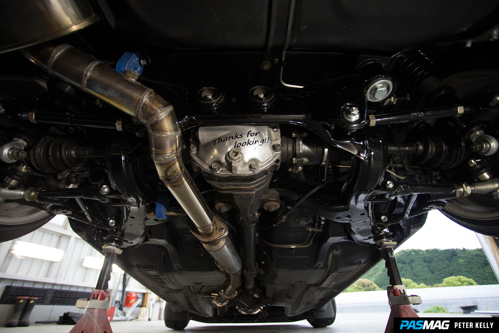

Икеда-Сан до основания разобрал этот автомобиль, медленно, но верно восстанавливая кузов, идеально подгоняя каждую деталь, делая еще лучше, чем это делали на конвейере Toyota в 1983 году. Икеда возвратил автомобиль к первоначальному состоянию, но без небольших улучшений тут не обошлось. Были добавлены, так необходимые, дополнительные датчики приборов, удобное водительское сиденье с развитой боковой поддержкой, а так же электрические стеклоподъемники, с более позднего Zenki 86.
Взглянув на посадку кормовой части 86-ой, многие фанаты марки могут удивиться, как такое возможно?! Все дело в том, что Икеда-сан, установил задний мост, от более широкой S15 Silvia. На это было потрачено много времени и сил, но это того стоило! Теперь кузов имеет очень низкую посадку, и это без использования обвесов! А т. к. автомобиль строился, как шоу-кар, он получил суперширокие, стильные диски SSR Longchamp идеально подходящие для old school проекта.

Inazuma Works (кастом койловеры, регулируемые рычаги подвески)
Задняя подвеска от Nissan Silvia S15
Укороченные шаровые
