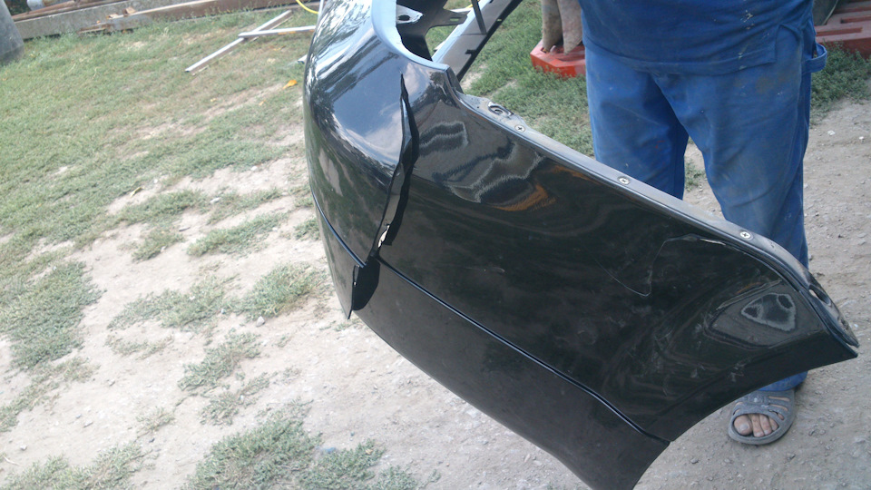

Последние несколько лет наблюдал, изучал и применял различные варианты ремонта пластиковых изделий.
В около автомобильной тематике распространены такие работы как:
Ремонт бампера, ремонт фары, ремонт радиатора (крыла, молдинга и т.д), ремонт мотопластика, ремонт пластика снегохода и т.д.
Прежде чем начать ремонт изделия необходимо определить из какого материала (пластика) он изготовлен.
Как правило на деталях есть обозначения вида пластика (PP, PPE, PPH (+ другие варианты PP (Полипропилена)), ABS), но встречаются детали и без обозначений, тут уже определять придется опытным путем. Так как данный пост все же о ремонте а не о том как определить вид пластика продолжим.

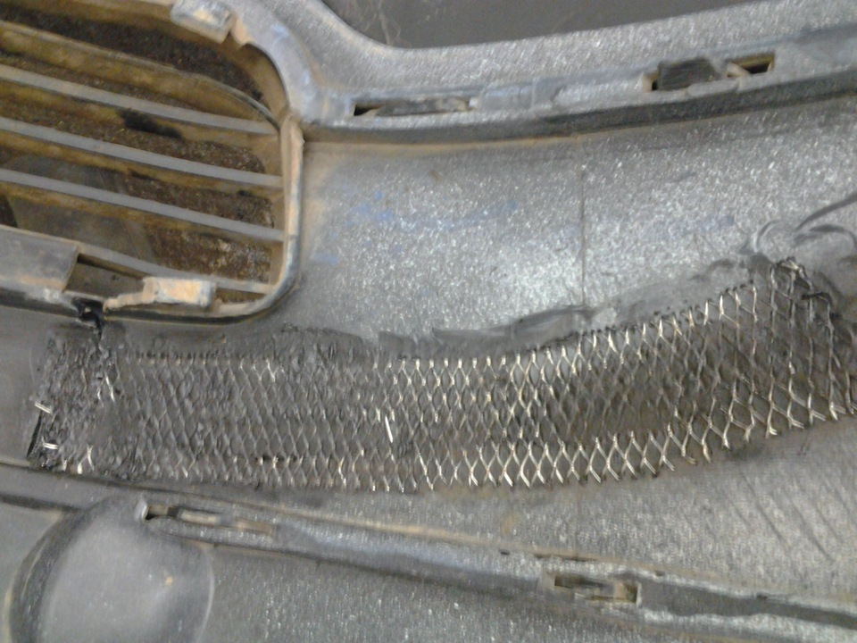

1-й метод: назову его "Дедовский это "пайка пластика паяльником и сеткой"
На мой взгляд основным и единственным его преимуществом является доступность.
Цена паяльника 100 руб + сетка.
Основной недостаток в том что материал меняет свои свойства (горит) и становиться хрупким.
Как показала практика однажды отремонтировав трещину или отверстие таким методом при последующем повреждении становиться восстановить очень проблематично или даже не реально.
Вывод: стоит применять в случае если других вариантов просто нет

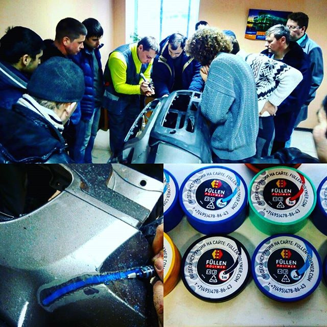

2-й метод: В данный момент набирает популярность в автомобильном сегменте"сварка пластика"
Тут главное правило сваривать материал необходимо подобным, если предстоит ремонт PP пластика то и электроды (присадочный материал) должен быть аналогичного состава.
На данный момент освоена сварка таких пластиков как PP (и его модификации), ABS, Plexiglas (он же акрил, поликарбонат, полиметилметакрилат, оргстекло), Полиамид (PA он пластик в радиаторах). В общем варятся все известные пластики кроме стеклопластика (так как это композитный материал.
Присадочный материал он же электрод можно изготовить самостоятельно из ненужных запчастей, либо использовать специальный (как заявляет производитель с повышенной адгезией).
На семинаре одного из них мне удалось побывать

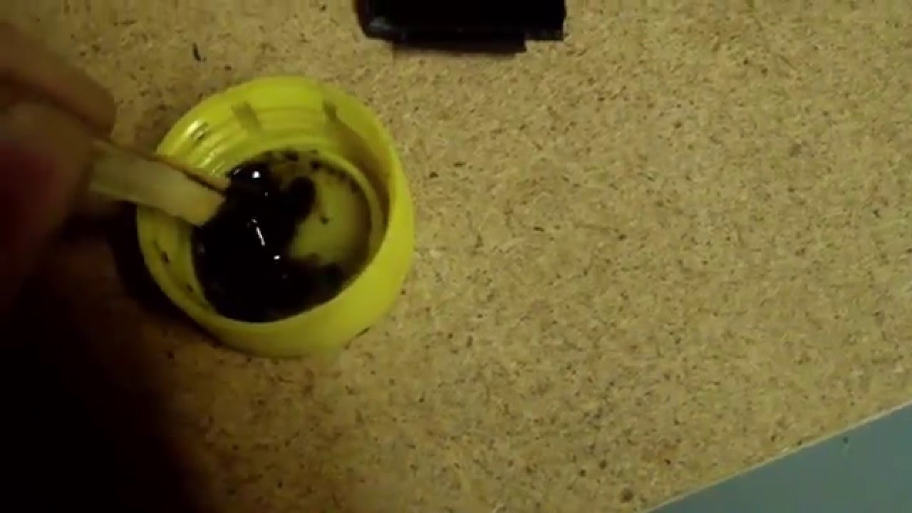

3-й метод: Склеивание пластика "с армирующим порошком".
Технология проста и токсична. Некоторые дельцы позиционируют ее компоненты как "НАНО-технологичные".
В основе ее лежит Цианакрилатный клей один из вариантов Cosmofen CA 12, аналогичные клеи есть и у 3M, Henkel и даже обычный "супер клей" имеет эту основу армирующим материалом выступает обычная чайная сода. Данный метод позволяет работать там где вариант сварки просто невозможен. Так же при данном методе ремонта можно склеить пластики разные по составу. Ремонтный шов крепкий и нагрузки на разрыв держит хорошо, но не стоит забывать что он не эластичный. Особое внимание требует уделить защите органов дыхания и зрения. Токсичен как во время склеивания так и во время обработки.

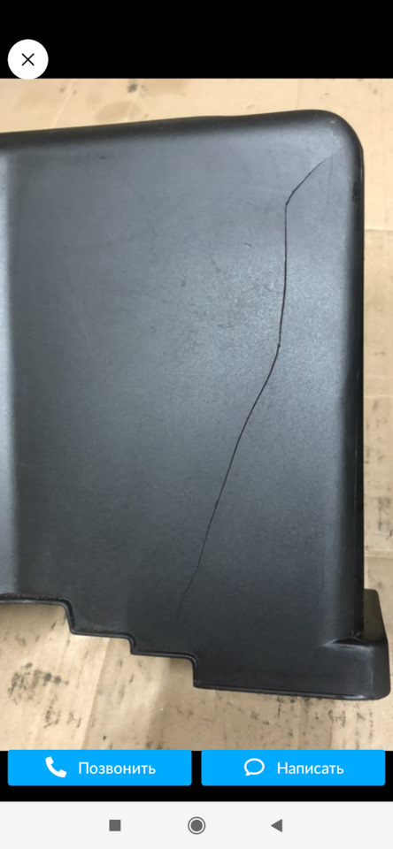

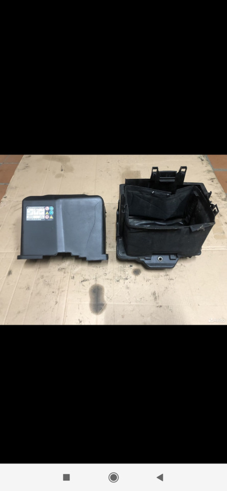

Приветсвую ! Не подскажешь, как лучше отремонтировать кожух акб, твердый пластик, честно говоря не знаю как он называется.

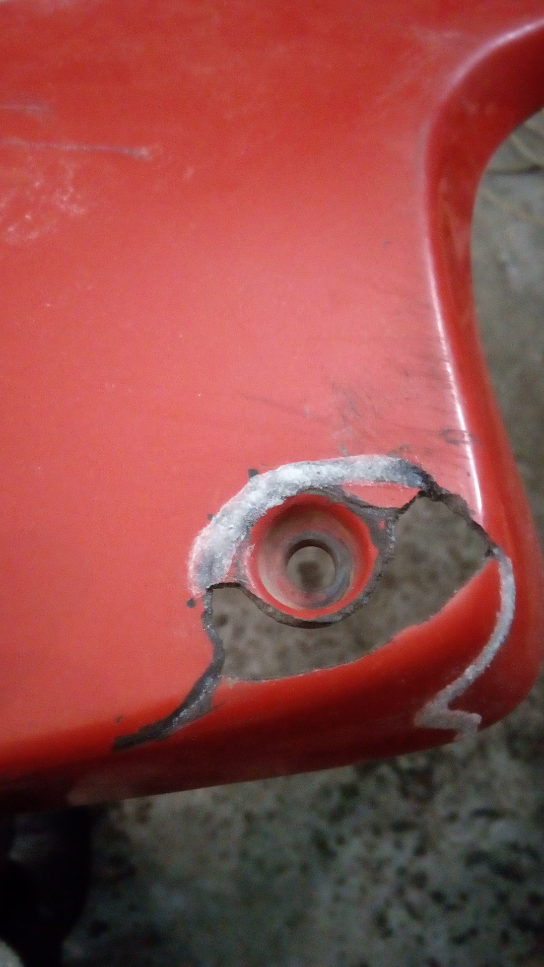

Я человек не шибко опытный в ремонте пластика, ремонтирую свой бампер нарезанными полосками из остатков других бамперов. С помощью паяльника. Что скажете про этот метод?
Спасибо.
в моём случае бинт — эпоксидка(обычная совдеповская) — бинт — эпоксидка — бинт — эпосидка и так до бесконечности или до нужной толщины. стеклоткани под рукой не было.

Не знаю, по моему сетка от автомобильных колонок нормально держит и никаких проблем не возникало никогда.

Делал такой ремонт сеткой и паяльником. В чем проблема использовать сетку от автоколонок я так и не увидел, не понял. Какого то изменения прочности пластика бамперов вследствие "перегрева паяльником" не наблюдал. Имхо, это самый дешевый и практичный метод ремонта пластиковых деталей, в том числе испытывающих нагрузку. И быстрый. Клеи, стеклоткань — это уже другие деньги и время, а качество не лучше, иногда наоборот. У тебя на фото совсем другая сетка, крупная и мягкая. Может в этом причина проблем ?
Попробуй, нарости так что было максимально похоже на завод и ещё встало в зазоры. Потом продолжим диалог. И ещё что бы шпакля не лопнула принатяжке бампера)))
В том то и дело что делал аналогичный ремонт крепления. Максимально похожим на завод изнутри зачем? Это ведь ремонт. Там следы ремонта, а снаружи все ровно, естественно. Ширина используемых полосок сетки едва достигает сантиметра, сеть оказывается утоплена в толще пластика, мелкие ячейки и их бОльшее количество, жесткость сетки решают, а та сеть что у тебя на фото, конечно же, не будет так работать. Шпакля для пластика эластична лопнуть не должна, если с толщиной слоя все в порядке.
Писав этот пост я был уверен что будут люди которые все делают сеткой. А зачем если и так все хорошо? Я не кого не чему не учу. Скорей учась сам и делюсь этим с другими)))
Про другие способы ремонта я знаю тоже, но ты прав : зачем переплачивать, если и так все хорошо. Бесплатный шов с армировкой из металлической сети и клей за деньги. Выбор за экономию и здравый смысл — сетка ))
Хз. По мне сетка тоже денег стоит. Бесплатный сыр только в мышеловка)
Ни разу за нее не платил. Эти сетки от автоколонок оставляют за ненадобностью клиенты после установки автозвука. Хватает их, учитывая мизерный расход, очень надолго. Тот случай, когда и цена мизерная, (считай бесплатно) и качество ремонта на высоте. Никаких подводных камней и мышеловок. Говорю тебе это как переделавший кучу разных бамперов по разным технологиям и остановившийся на сетке с паяльником. У меня был даже спец фен с утюжком и пластиками в мотках. Дорогущий немецкий. Лет 10 назад. Валялся в шкафу потом он за ненадобностью, после того как один опытный чел показал мне сетку эту.

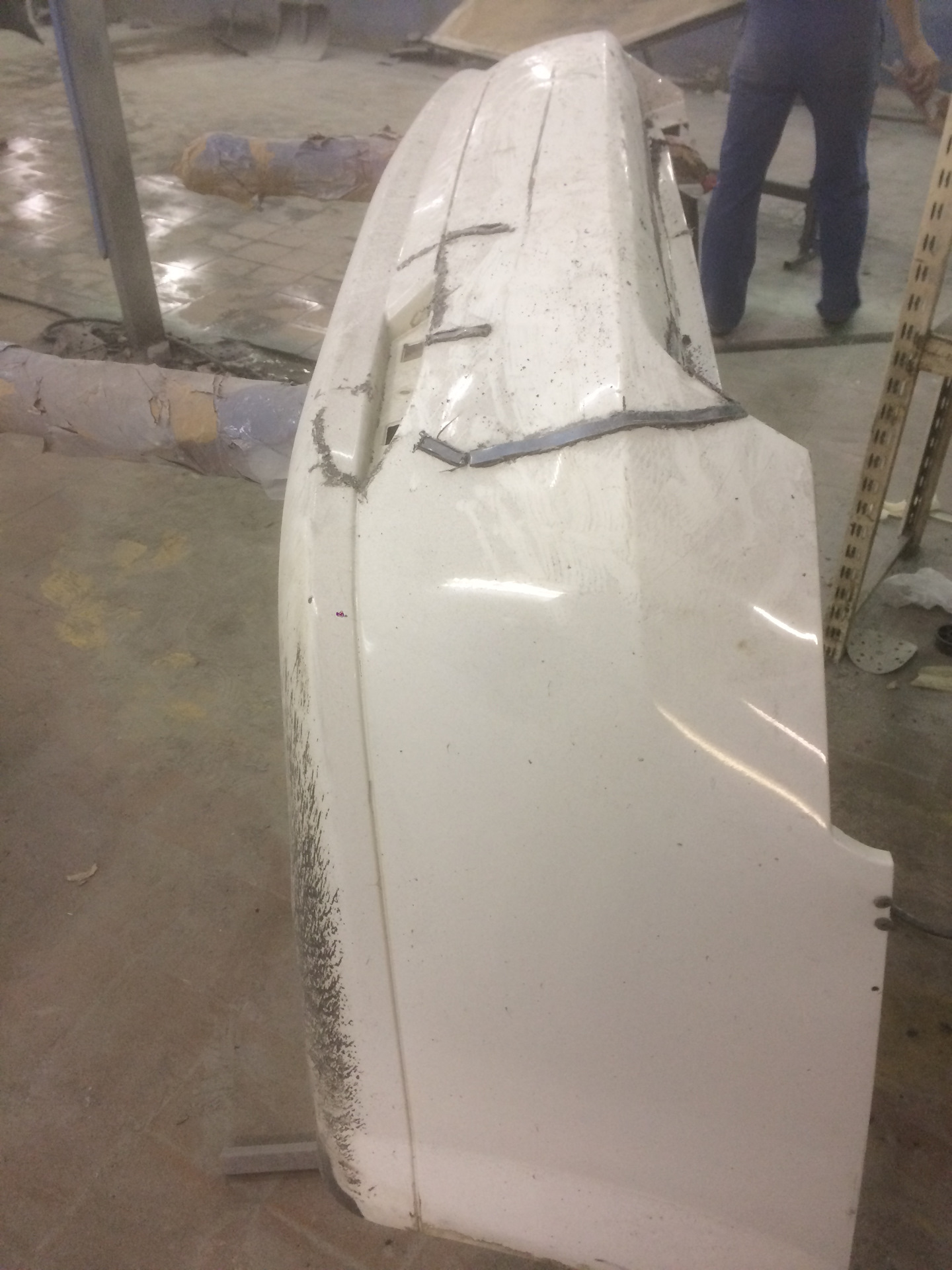

одним из моих предшественников (предыдущие хозяева авто — хз кто из них) бампер был отремонтирован с помощью сетки.
заметил я это только тогда, когда кусок бампера отвалился, а сетка осталась))
Может как то не так делали ? У меня ей богу ни разу проблем не возникало. Там всё прочнее чем в неремонтном месте. Бампера иномарочные все были. Не ABS.
да чЁрт его знает кто, что, а главное чем (руками ли?) там мастерил.
рукожоп — это навсегда

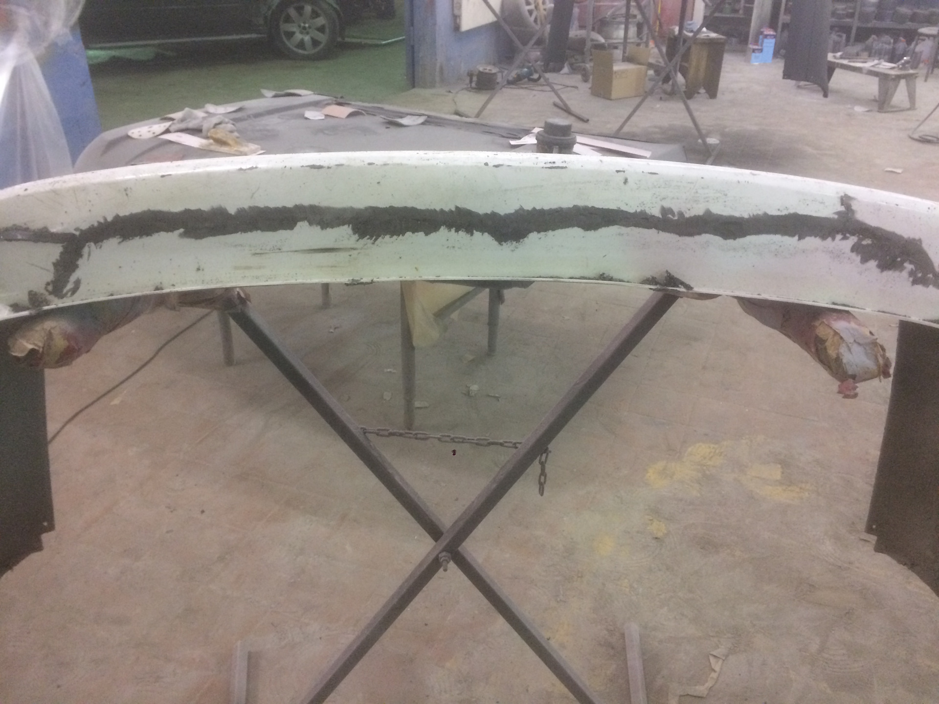

От себя добавлю свой вариант. Так я ремонтировал бампер, проблема была с его креплениями по верхней кромке — тоненький кант, который входит в застежки-зажимы, держится на бампере на чесном слове, но в этом в принципе и есть его работа.
Сода и цианакрилат — не годится.
паяльник — сложно, кант тоненький.
что я сделал.
прогревал бампер паяльником до расплавления верхнего слоя пластика, и формировал небольшой бугорок из пистолета-термоклея. Какие стержни не знаю, но материалы прекрасно смешивались, и температура плавления понижалась. Потом спокойно, не боясь перегреть тонкие крепления соединял их с бампером не боясь проплавить. Для надежности после основной пропайки прошел шов еще раз термоклеем. Получилось легко и прочно.
Как с вашей точки зрения допустим ли такой способ пайки?
То что он достаточно надежный — показал год эксплуатации от +40 до — 30. Были наезды на бордюры, но крепления держат.

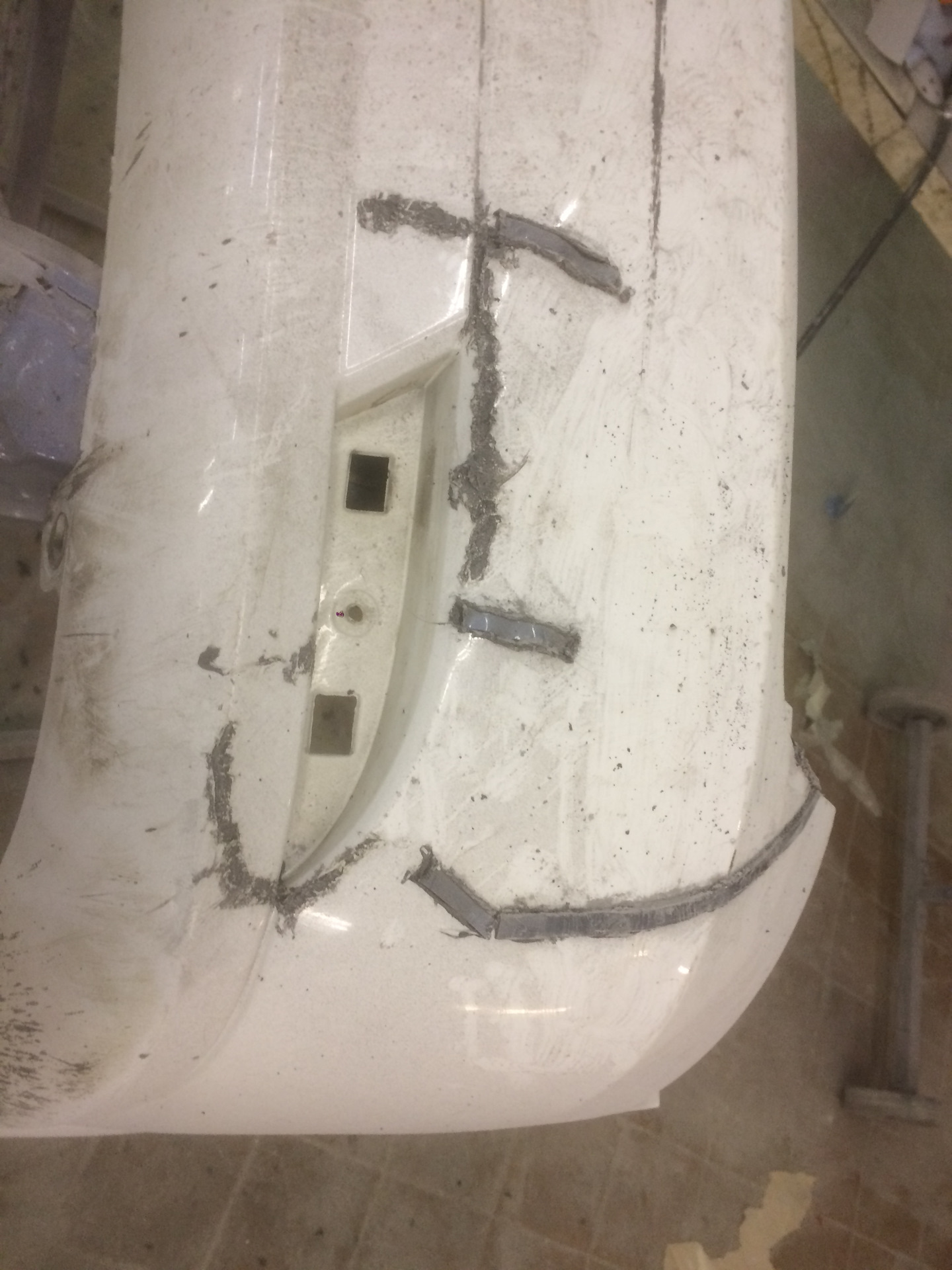

Немного о паяльной станции. Крепче заводского не станет но лучше сеток и суперклея, черный бампер ходит третий год.Причем снизу инсталирован кусок от чери кю кю.
