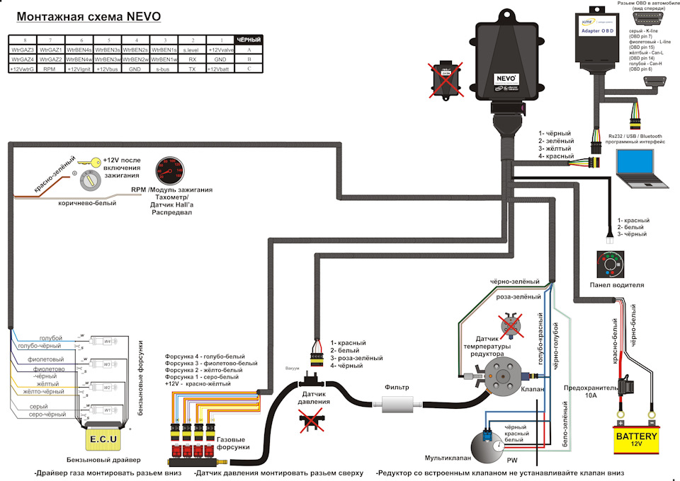

Нет схемы с двумя рампами?
Опять не мой вариант, у меня с редуктора две подачи у каждой свой фильтр и рампа, в между рампами стоит МАП
Так зачем тебе схема если всё стоит…
Затем что уже менялся МАП 2 раза и перебирался редуктор, итог — МАП сейчас сдох и редуктор опять гонит газ во впускной коллектор . Очень долго крутить приходится чтобы завёлся мотор, убираю трубку с редуктора с пол пинка. Вот и интересно где косяк
МАР только сообщает о давлении/разряжении/t, если гонит газ то проблема в редукторе!
из редуктора в вакуум пропускает газ во впускной коллектор
решается заменой рем комплекта

У меня на прошлой машине стоял КМЕ . И как раз мап все время глючил. Правда после го замены наладилось. но мап не такой был как на фото.
Все беды от установщиков!, ставят по привычке как на стаге МАП, — ОНИ-ЖЕ НЕ ДУРАКИ ИНСТРУКЦИЮ ЧИТАТЬ, а потом говорят, что часто летят…
Что пишут в инструкции нево насчёт мапа ?

Нет практически проблем. Правильно ставить надо. Читать инструкцию.
Во первых, разъем мапа разъемом вверх. Во вторых, разряжение брать через тройник (в комплекте).
А так, одна из лучших систем.
спасибо за отзыв. система нравится. но вот лишние расходы на датчики ни к чему.
Ставь как показано в инструкции, соском вверх, и не будет проблем! И фильтр паровой фазы ставь только с отстойником!
Что за чудо -тройник такой ?
Не чудо. Просто в саговских системах, датчик разряжения проходной. То есть с одной стороны идет вход к коллектору, с другой стороны, выход к редуктору. Вроде как красиво и удобно.
В КМЕ старых, в комплекте тройник. Вакуум от коллектора идет на тройник, а дальше на редктор и датчик мапа.
Вроде отличие мелкое, но в случае если глюканет рекуктор, и он бздонет жидкой фазой или конденсатом, то в сулчае с тройником эта гадость не попадет на чувствительный датчик.
В новых, вроде стали проходной МАР в комплекте ложить.
У меня тройник но скорее всего обычный, а в заводском получается клапан есть
Нет, клапана нет. Просто сам по себе отход к датчику тупиковый. А в коллекторе разряжение. По этому любая хрень пролетит в коллектор. А в варианте с проходным мап-ом, вся хрень летит через латчик.
