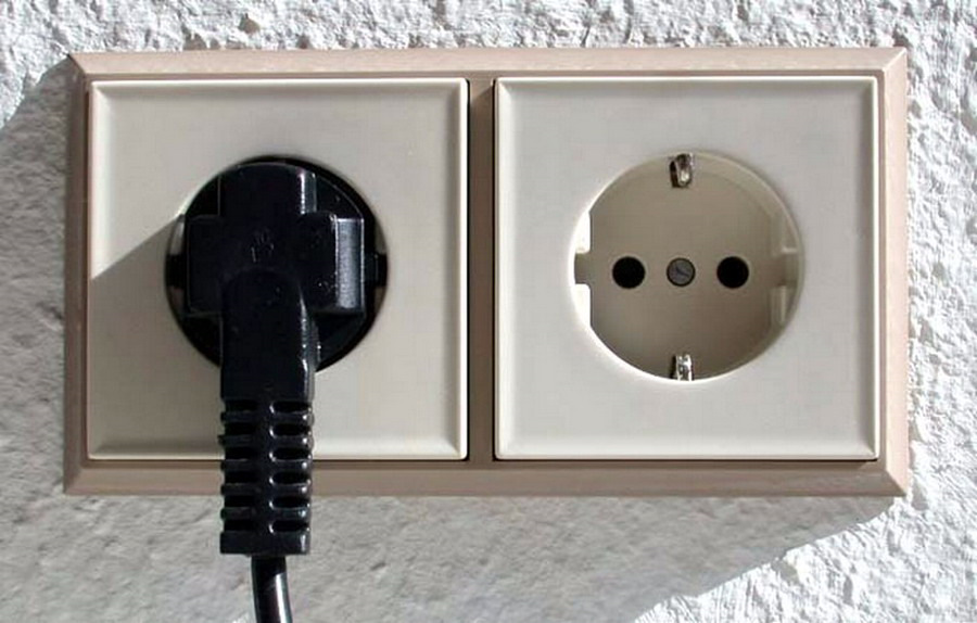

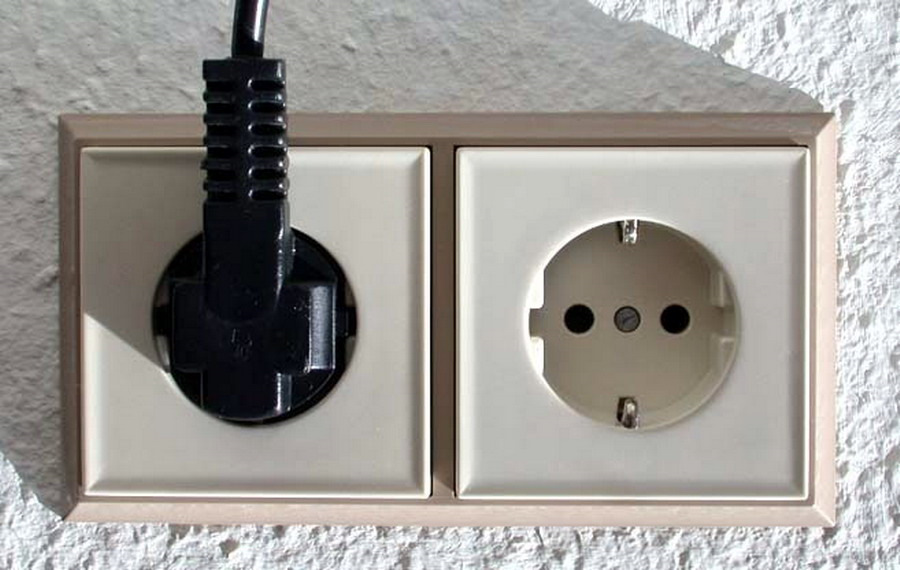

Вынимаем вилку из розетки, поворачиваем её на 180 градусов, тем самым меняя фазу и ноль местами.
После чего звук меняется, ваше мнение ?
1. Фазировка безусловно влияет на качество звука всех компонентов.
2. Влияет не значительно и не на все компоненты.
3. Пробовал, но не услышал ни какой разницы.
4. Не пробовал и не собираюсь, просто не верю !

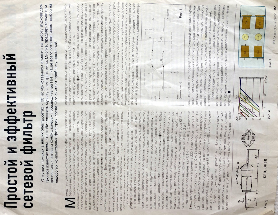

у меня сеть на технику идёт с подвала отдельным кабелем, вся техника с импульсными блоками питания включена через промышленный трансформатор 2 кВт с гальванической развязкой, 230в вход и 230 выход, но на выходе нет уже не фазы не ноля, для усилителя с тороидом внутри этот вариант не подходит, звук становится вялым, страдает детальность, исправить это может только фазировка.
Всё аналоговое включаю через вот такой фильтр, держит он до 6 кВт ! очень помогает в отличии от дорогих фирменных.
Мне кажется — ты перемудрил…
Наличие развязывающего трансформатора не снимает проблем наводки на корпус 50 Гц через конденсаторы фильтра. Я выше написал, про прямое соединение корпусов между собой.
Фильтр помех убирает ВЧ наводки от импульсников, но также не снимает проблем наводки на корпус 50 Гц.
согласен, только я не перемудрил.))
но тем не менее звук стал на уровень выше и меня этот результат устраивает, так как делал для себя и удивлять мне уже не кого, все знакомые давно успокоились.))
Сильно!
так дешевле и эффективнее чем покупать дорогие сетевые кабели.))
