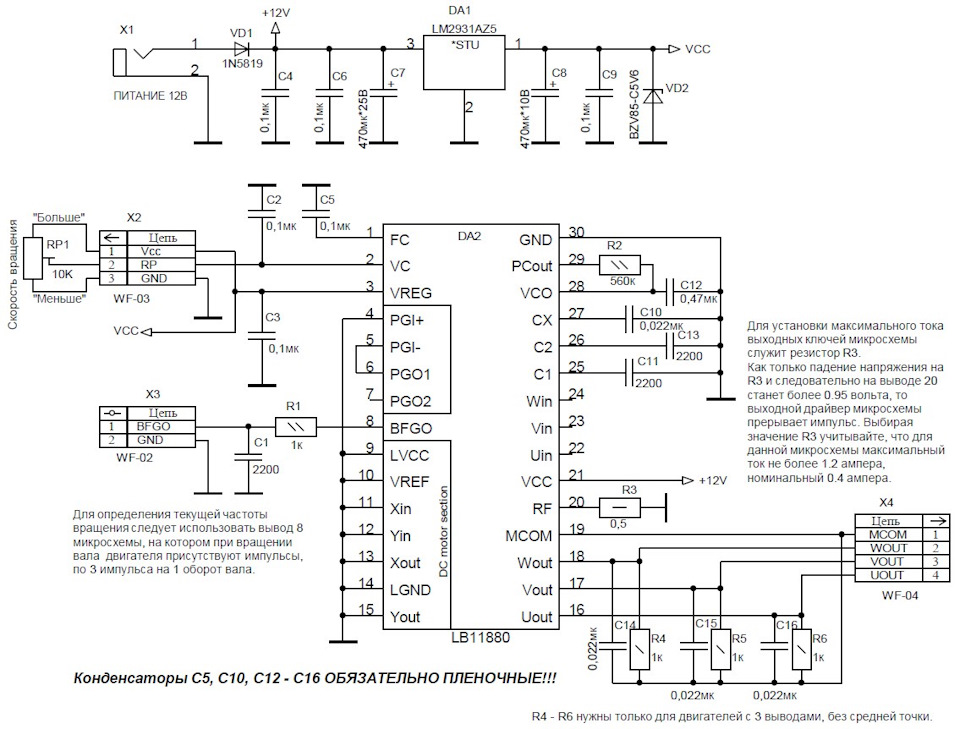

Доброго дня всем! Валялся винт старый, не нужный. Все интересовало как запустить мотор от него. В гугле нашел схемку на LB11880.

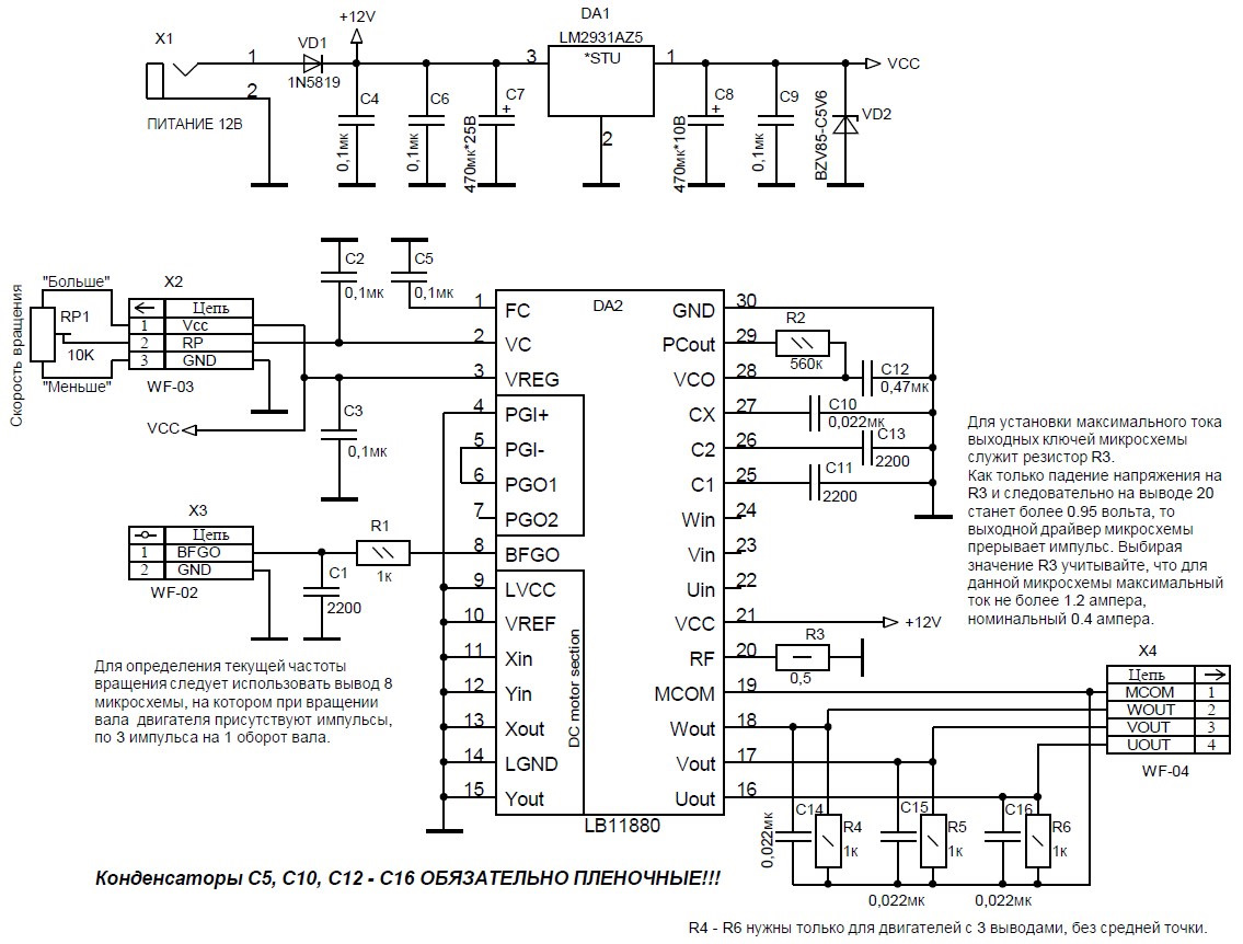

Купил, сделал платку, спаял. Первый пуск, все хорошо прошло, обычно косяков много. Не устроила регулировка скорости, ну это ерунда. Я хочу поставить в место регулятора шим с управление от контролика. Все есть. Схема скачена сhttps://www.drive2.ru/l/2315812/ Собственно вот схема
и

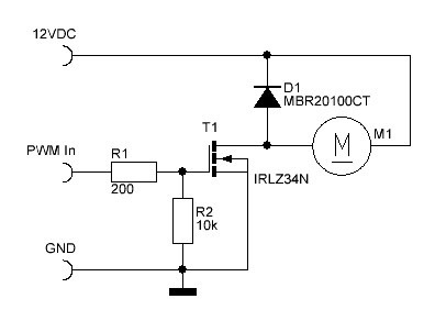

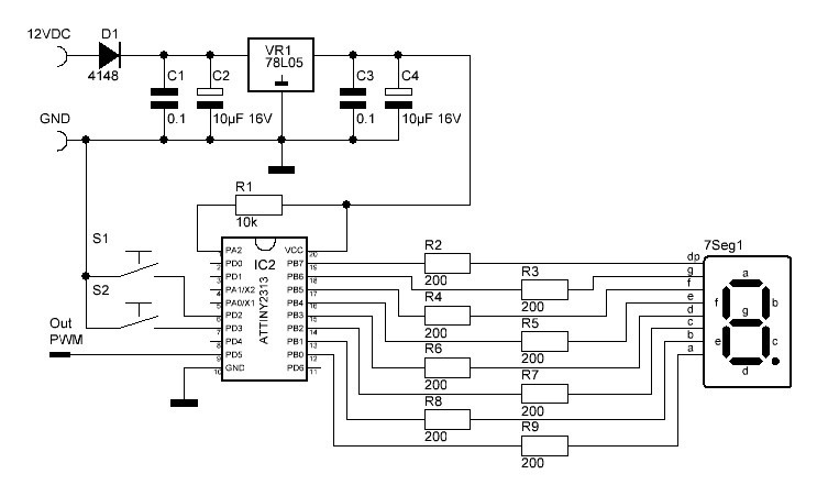

Прошу помочь с шимом для управления скоростью в место резистора. Шим нужен 0в, мотор не крутит. 5в обороты на максимум. Я пробовал по этой схеме
Правда оставил только два транзистора. Работает но наоборот. Индикация к 10 — обороты в 0. Индикация к 0 — обороты максимум.
Сильно не пинайте, делаю что умею. Что не умею спрашиваю. Спасибо. И так, после некоторых методов тыка в небо эта зараза начала работать на прямую от выхода контролика. Но это не всегда бывает В чем причина и как сделать чтоб было как нужно?

слушай да попробуй ты просто процедуру индикации переписать в АТшке. это ж микроконтроллер — там программа есть. вот программу измени. парить себе мозги индикацией, если все остальное работает… :)
или измени надпись над индикатором. введи надпись 1/(1+скорость).
ну или обзови не скорость а "затормаживание". и все.
пусть будет что мотор при 10 будет заторможен на 100%. а на 1 на 10%. а на ноль естественно без тормозов.
и тогда не придется ничего менять — даже программу в контроллере.
В этом я полный ноль. Да и для переписки не чего нет. И в том варианте всего 6 скоростей работает. Тоже свой затык.
ну. тогда поменяй просто надпись. не скорость а затормаживание шпинделя. будет околонаучно, будет повод поумничать перед друзьями (главно чтоб прожженых электронщиков не нашлось а они вьедливые — придется краснеть и изворачиваться что мол не придумал как скорость показать)

ШИМ перед транзисторами инвертировать нужно.
Или программу переделать.
Но лучше поставить как по схеме, ПОЛЕВИК. Он и греется меньше и работает лучше.
У меня и кт 3102 не греется. С упаравляющего пина тиньки выходит питание. 1ступень 0.99в, 10 ступень 4.81в. В принцепе мотор должен менять скорость. я на прямую соединил с о 2 выводом LB. А он стоит на месте. radioskot.ru/publ/kak_pod…ot_dvd_ili_hdd/1-1-0-1006
У LB управление аналоговое. В тиньке нету ЦАП. На выходе там либо ШИМ, либо просто логические 0/1. Кстати ШИМ это тоже или 0, или питание. Нету у него промежуточных значений. Это не аналоговый выход. Чтобы первратить ШИМ в аналоговый сигнал, надо как минимум интегрирующую RC-цепочку поставить.
Вот я и застрял на этом, потому что не соображаю.
гугл в помощь
cheburat
например тут
ru.wikipedia.org/wiki/RC-%D1%86%D0%B5%D0%BF%D1%8C
или тут
tel-spb.ru/int_diff.html
Спасибо.
