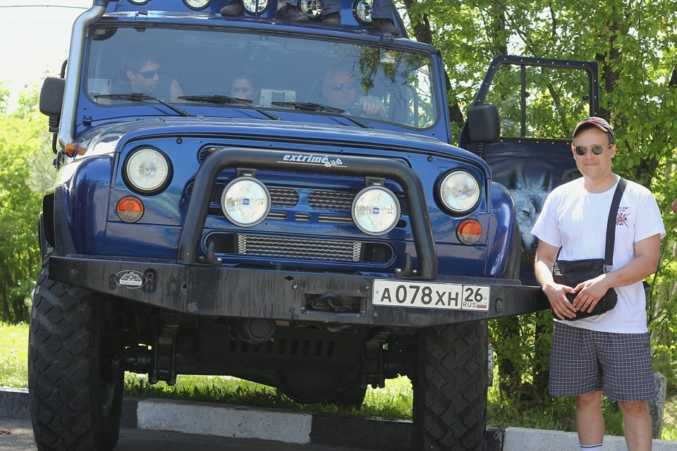

На этом фото команды создателей становятся понятны габариты их «изделия». Ширина — 2500 мм, высоту не мерили, но явно хорошо за два метра. Здесь все расширялось и удлинялось — решетка радиатора, капот, крылья, боковины, крыша. Даже ульяновская эмблема сделана по «спецзаказу» — вдвое крупнее стандартной.

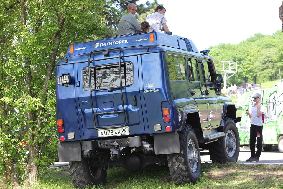

4. Изначально на свет появился двухосный болотоход, основой которого стал УАЗ-469. Правда, от него не осталось практически ничего — все кузовные панели удлинялись, расширялись и наращивались. Огромная ширина кузова позволяет с комфортом разместиться внутри 8 пассажирам. А вот вся ходовая нового вездехода была позаимствована у Toyota Land Cruiser 105 — действительно, разве есть что-то надёжнее японских внедорожников?
5. Правда, даже такая мощная основа потребовала доработок — 8,5-дюймовый дифференциал спереди пришлось заменить на 9,5-дюймовый, который обычно ставится на заднюю ось — таким образом удалось избавить от того, что на нём срезало зубья. Зато теперь колёса диаметром 1,3 метра без проблем катят этого монстра везде, а приводит конструкцию в движение атмосферный мотор модели 1HZ.
6. Мужики отвечают — ширина нужна для того, чтобы с комфортом и запасом пространства в салоне ввосьмером выехать на природу, а также для компенсации большого «роста». Высота — для использования вездехода в качестве передвижного лабаза, места, где охотник выслеживает дичь. Что же до несущей конструкции, то именно такой ее вид, как представлялось, позволит надежно развести по вертикали кузов и колеса диаметром 1300 мм. А отказ от уазовской рамы объясняется тем, что не хотелось связываться с отечественными агрегатами. Под проект был специально куплен битый TLC 105 с двигателем, коробкой, мостами.

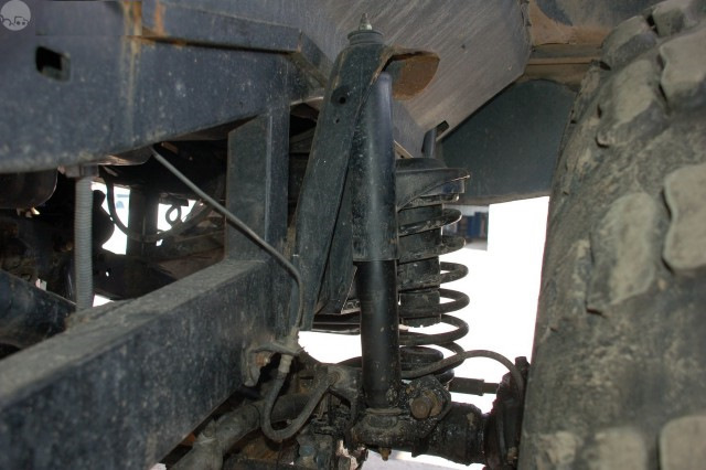

10.
11. Использование рамы и мостов от «стопятки» позволило не мудрить с амортизаторами и пружинами — они от нее же Тойотовские балки, безусловно, ключевой элемент конструкции. При таком диаметре колес — базис надежности. Правда, и он потребовал определенного укрепления. Скоро выяснилось, что передний редуктор с 8,5-дюймовой главной парой — слабое звено, срезает зубья.

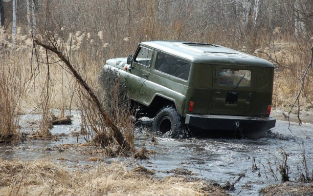

16. Мы говорили, что будущий вездеход мог бы быть плавающим, однако такая возможность не была принципиальной — получалась бонусом от использования пневматиков низкого давления. Водоемы в тех краях редкость, а во время таяния снегов, когда ручьи становятся полноводными, в полях-болотах делать особо нечего. Поэтому и за массой машин создатели особо не гнались, не выгадывали каждый килограмм. «Двухосник» без силовых бамперов и части салонного оборудования тянул на 3,5 т, и, кстати, тогда на воде держался. Сейчас авторы в этом сомневаются, хотя опытным путем плавучесть потяжелевшего вездехода еще не проверяли.
17. «Двухосник», и правда, мягок, даже интеллигентен на любых неровностях. Отчасти благодаря тому, что сидишь высоко, а все удары и толчки происходят где-то там, в «цоколе». Крены? Они есть, однако не такие значительные, как могло показаться с первого взгляда.
В том, что вездеход создается под конкретные условия, есть положительные моменты — можно пренебречь какими-то качествами в угоду более важных. Серьезных косогоров в полях-болотах нет, а большая высота кузова, как отмечалось, для владельцев была принципиальна. На такой же пересеченной местности, что вы видите на снимках, машина чувствует себя прекрасно.
18. Для такой машины эта яма — семечки. Прошли туда и обратно, причем внатяг, попутно отметив неплохой зацеп «резины». Кстати, остатки весеннего половодья еще раз подтвердили правильность «большого роста» — на обычном джипе, пусть даже подготовленном, зачерпнули бы салоном. А так сходили «аки посуху». Обратите внимание на артикуляцию подвески — она есть, и весьма неплохая, что для многих снегоболотоходов вовсе не характерно.
19. Танковый полигон с расквашенным гусеницами черноземом — вообще не проблема. Тем не менее на болотный ковер на «двухоснике» соваться остерегаются — как его тащить, если сядет. Даже с лебедкой эвакуация в условиях топей дело долгое и напряженное. Благо в этих местах знаком каждый кустик и всегда можно выбрать направление «потверже».
20.Размер колес и давление в них позволяют не думать над тем, какова глубина грязи, которую намесили танки — все равно идет по верхам. «Низовой» дизель при желании позволяет разогнаться и форсировать препятствие ходом.

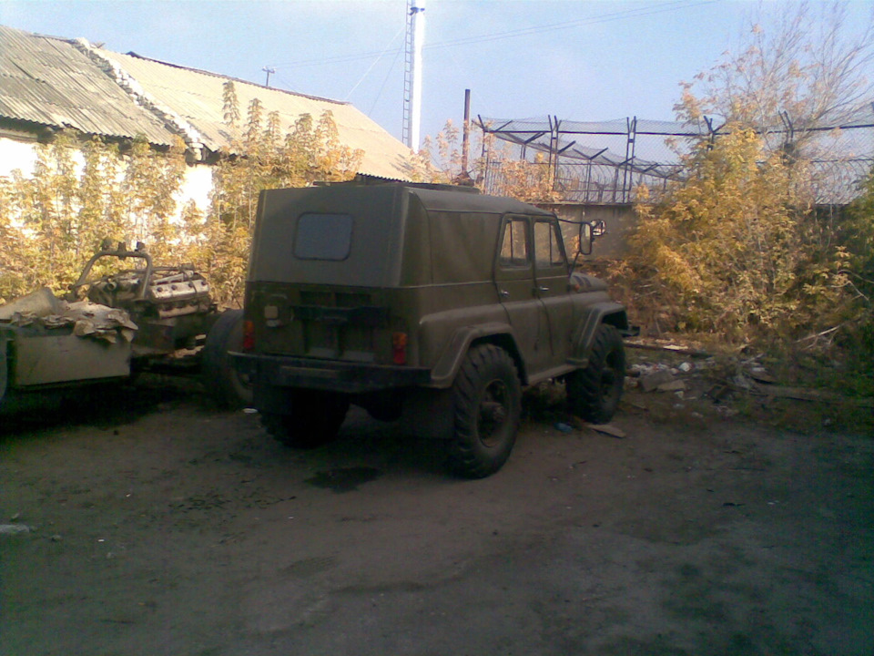

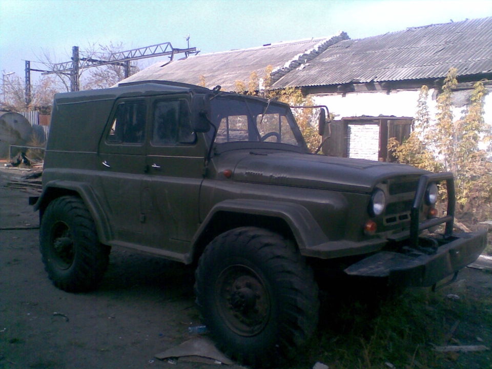

хммм, а я себе наоборот строил на базе родных советских агрегатов, да и ценник у меня небольшой, уложился в небольшой бюджет, правда у меня узкий, по сравнению с ним, да и по масштабом поменьше и комфорта тоже поменьше, я правда работаю сейчас над ним в ИВаныче
Тогда инфу с фото отчетом в массы!)
бж есть, трекол-иваныч
Ок. Глянем
