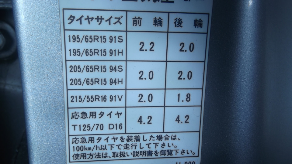

Всем добрый день! Приобрел машину зимой, на зимней резине, летней не было. Сейчас стоят R16 215/60. Поискал информацию, в стоке идут колеса поменьше, причем в разных источниках указываются разные родные размеры, от 195/65 R15 до 205/65 R15. Брать собираюсь только 16-е, ни больше, ни меньше. Вопрос: Какой все такие стоковый размер? Кто на чем ездит (какие размерности) и что посоветуете?

На стойке двери наклейка.

посмотри у меня в бж…там есть табличка по штатным типоразмерам на А 32, правда с яповскими иероглифами, но понять можно)
Под крышкой подлокотника нет таблички с размерностью/давлением воздуха в шинах? У меня сток 215/55 R16, на на лето планирую взять 225/50 R17 (по общей высоте колеса идентичны). Ездил на 225/45 R17 и 195/65 R15- просвет на 2 см ниже стока, не очень комфортно в суровых "городских" условиях.
Есть табличка, но там только для R15 размеры, это видимо для 2 литровых стандартный размер. А родной размер очень низкий для наших дорог. Скорее всего возьму чуть больше стока, но не такие жирные как сейчас. Я так понял, 215/60 R16 это вообще размер кроссоверов

www.cefiro.ru/common/wheels.php Не благодари )))
Спасибо!
