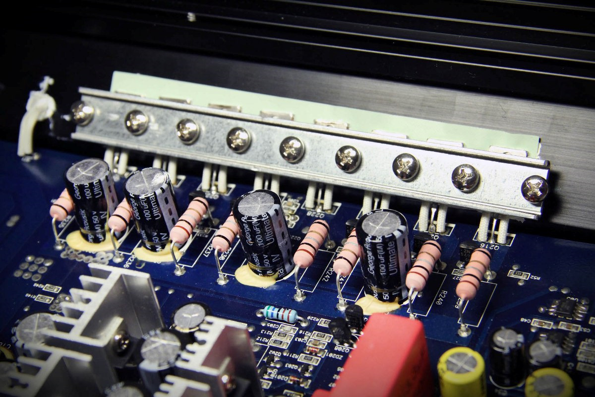

Сами транзисторы – Sanken. Эта марка используется в E.O.S. довольно часто, и Classic 100 – не исключение. Каждое плечо набрано из четырёх спараллеленных биполяров:

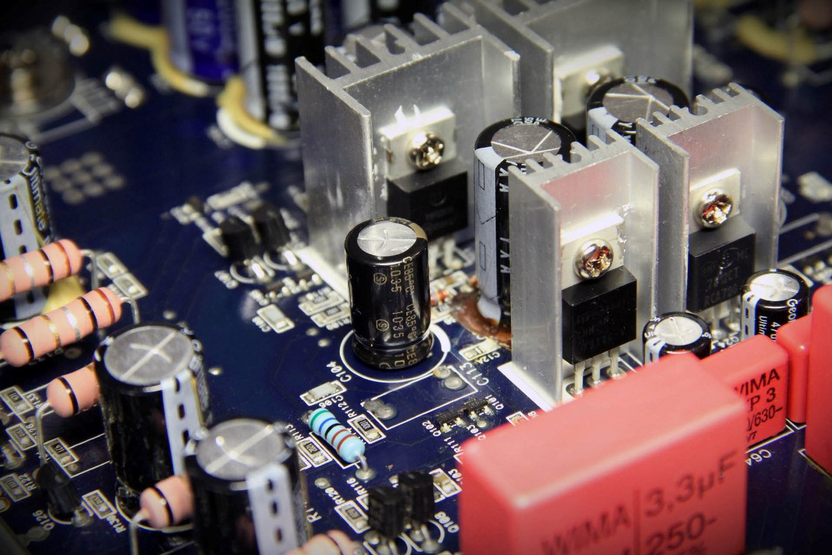

А вот, собственно, и изменения, которые отличают нынешние Classic 100 от тех, что выпускались раньше. Во-первых, в обратной связи стоят ELNA Silmic II. Здесь, кстати, марка конденсатора довольно сильно влияет на характер звучания, так что замена, считаю, оправдана:
Во-вторых, раньше на входах стояли операционники AD825, теперь они уступили место LME49710:

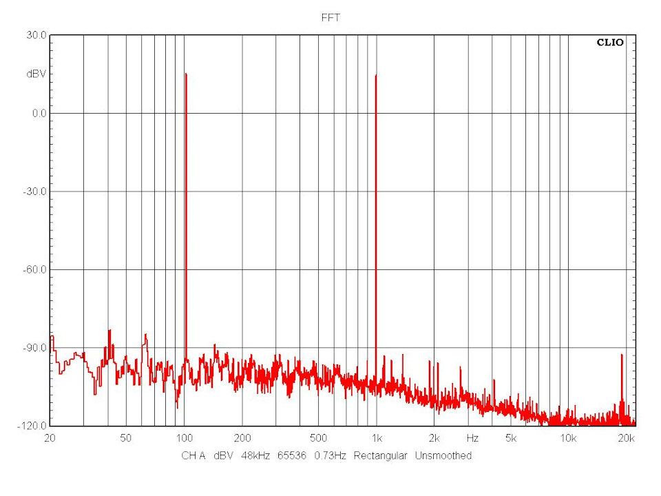

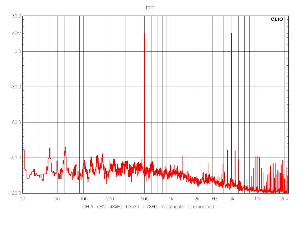

Как обычно, для начала оцениваю характер искажений. На вход подаю разные сочетания частот и смотрю, что лишнего усилитель добавляет на выходе. Кстати, эти "кривульки-палочки" на самом деле могут рассказать многое. Вот, почитайте, как-нибудь при случае, кое-что на этот счёт я уже писал – "Записки аудиофила"
Оценить характер искажений для Classic 100 оказалось непросто. Уровень паразитных гармоник настолько низок, что они теряются в фоновом шуме на грани чувствительности измерительного комплекса вообще. В итоге пришлось максимально выкручивать гейн на усилителе и задирать уровень тестового сигнала в Clio до границы допустимого. И даже при таком подходе в спектре удалось разглядеть лишь вторую-третью гармоники, да и то лишь на средних и верхних частотах. В общем, спектр усилителя на редкость чистый – что на вход подали, то на выходе и получили, никакой "отсебятины".
Действительно, уровень искажений на уровне каких-то тысячных долей процента во всём диапазоне мощностей. По этому показателю Classic 100 – один из лучших усилителей, побывавших в лаборатории Car&Music, а теперь и проекта CARMUS.
Причём, обратите внимание, искажения низкие даже на малых уровнях сигнала, а это говорит о том, что на малой мощности усилитель работает в классе А. У большинства усилителей (даже дорогих) АВ-класса характерно повышение искажений на малом сигнале – так называемая "проблема первого Ватта".
