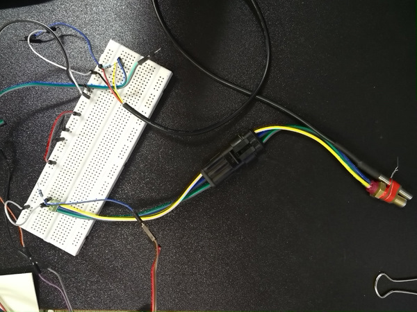

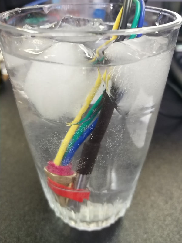

Для этого был сделан, страшно сказать, тестовый стенд следующего вида.

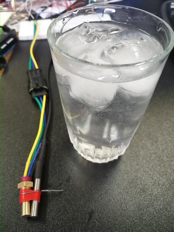

В состав стенда был включен стакан холодной воды со льдом.
Так же на базе простейшего примера из состава библиотеки OneWire был составлен скетч в цикле замеряющий температуру обоими датчиками с интервалом около 1.2-1.3 секунды и пуляющий данные в порт. Почему такой странный интервал? Я не знаю, глубоко в дебри примера не лез.
Замеряем температуру.
По обоим датчикам получилось около +5.+6. Подробности чуть ниже.

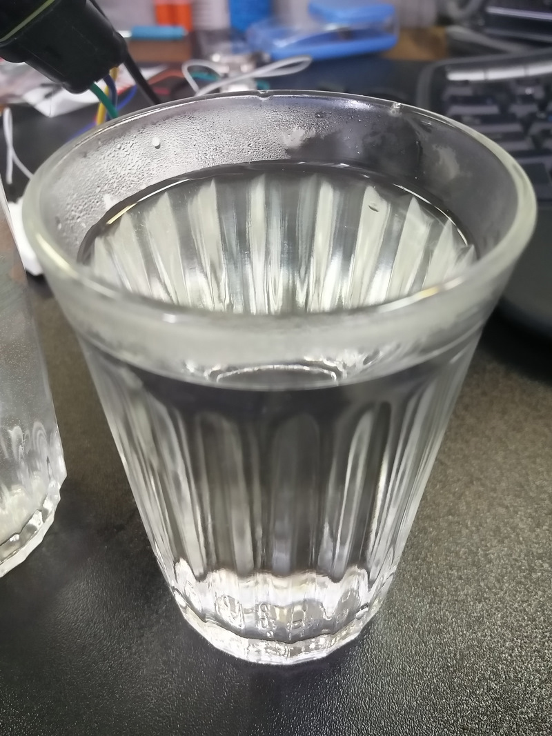

В состав стенда входил объект имени архитектора Веры Мухиной.
Наполнял из термопота. На термопоте было написано +85… Оба датчика показывали около +50.+58.

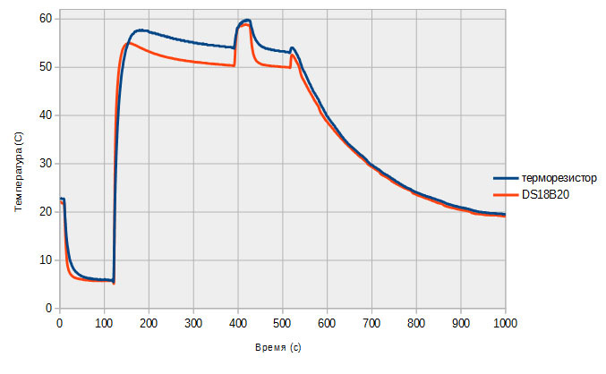

Итак, был получен массив данных, который в графическом виде выглядит так.
На графике хорошо видно несколько этапов тестирования.
1. Измерение комнатной температуры обоими датчиками в положении "на столе".
2. Измерение температуры воды со льдом.
3. Измерение температуры воды из термопота.
4. Остывание обоих датчиков в положении "на столе".
Два аномальных всплеска в "кипятке" объясню ниже.

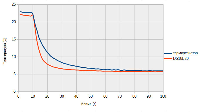

Итак, рассмотрим первый этап подробнее.
Учитывая, что погрешность DS18B20 составляет +/-0.5С, а терморезимтора — 1% можно считать, что данные от датчиков совпадают по нижней границе погрешности 1820.
И хотя на погружение в холодную жидкость оба датчика начали реагировать практически моментально, некоторая задержка в показаниях терморезистора от DS все же присутсвует.
Максимальная дельта по температуре — около 5 градусов. Отставание по времени — около 10 секунд.
Итоговая измеренная температура: 5,85 через терморезистор и 5,75 по DS. Итого, разница показаний укладывается в погрешность цифрового датчика.

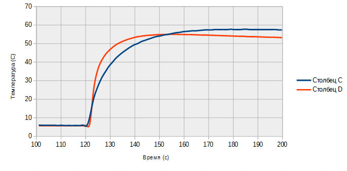

Этап второй, "нагревание".
Как и в первом случае датчики на изменение температуры реагируют одновременно, но переходный процесс у терморезистора несколько более затянут.
Максимальная дельта по температуре — уже около 10 градусов, отставание по времени — примерно те же 10 секунд.

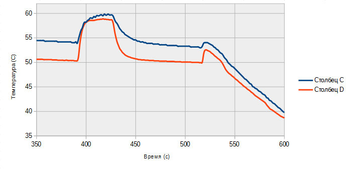

Стабилизированные результаты отличались уже значительно больше. Терморезистор — 55,21, DS — 51,19. Т.е. практически 4 градуса. Что заметно больше допустимой погрешности. Т.е. имеется ошибка в методике проведения эксперимента.

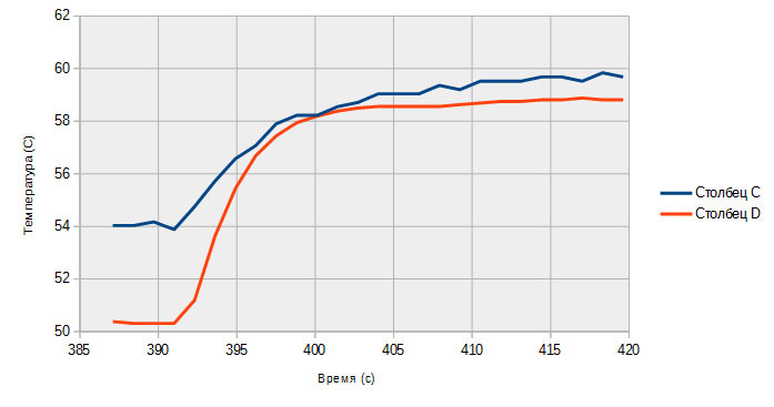

Ошибка была локализована очень быстро. Если поглядеть на фото скрученных датчиков, то можно заметить, что DS выпирает чуть-чуть за габарит датчика на основе терморезистора — порядка 3-4 мм. А конструкция их этих датчиков упирается в дно стакана именно корпусом DS. После ручного вывешивания датчиков по центру стакана получается характерный всплеск с ростом температуры на обоих датчиках. Устоявшиеся значения — 59,68 у терморезистора и 58,69 у DS. Разница хоть и превышает погрешность цифрового датчика, но крайне незначительна — едва-едва больше 1 градуса.
Путешествие датчиков в объеме стакана в виде графика.
И чуть более детально этап вывешивания датчиков.
Опять видно, что датчики реагируют синхронно, но аналоговый с меньшей скоростью. Максимальная дельта по температуре — те самые 4 градуса, по времени — менее 3 секунд.

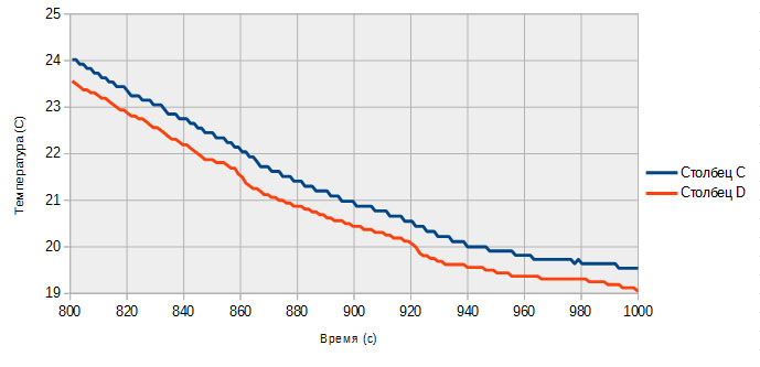

Ну и остывание датчиков на воздухе.
Графики идут синхронно, параллельно, разница — меньше погрешности.
