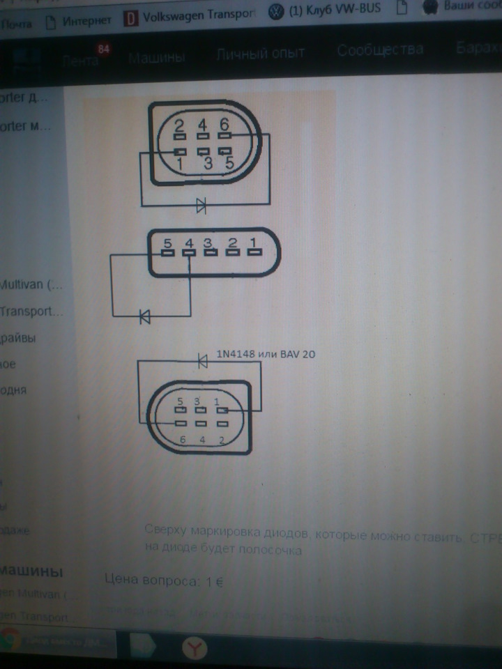

Поведуй как на диоде ездить
1n4147 с 1 в 6 контакт вставь фишки расходомера, и радуйся жизни)
Чет я не догогяю от куда и куда
Фишку с расходомера сними. Она 6ти контактная (если Питсбург конешно) Котакты фишки подписаны, если зрячий увидиш. Диод с 1 в 6 конткт вставь и оставь в сторонке, пер улучшится, расход придет в норму.
Тоесть соединяю 1 и 6 провод в 6-ом
каккой провод? загугли с видео "диод вместо рсходомера"
Хорошо .посмотрю

Не нормально. ДМРВ нагло врет. Вообще странно.Обычно, умирая, он наоборот показания завышает. У меня 475 актуальное при запрашиваемом 275 на холостом. Подустал сильно, но с диодом ездить не понравилось. Как ни придерживай педаль акселератора-все равно черное облачко при старте появляется. Кстати не промывал ли случайно ДМРВ всякими "хвалеными" хим. составами, которые якобы дают вторую жизнь ДМРВ? либо смотри проводку.
Неееее промывать дмрв эт к его смерти .Есть опыт с вазом 15 ой умер сразу
ну тогда проводка остается
Ошибок нет по нему никогда
Ошибок и не будет. Его если отключить-ошибку может и выдаст. Хотя я снимал фишку и ошибки не было. Показания же не корректные, значит гдето косяк

А ЕГР у тебя случаем не заглушен?
Облачко и без диода есть, просто ты его не видишь, т.к. оно меньше.
Нет его как купил сразу выкинул первым делом только программного не глушил
billi11
Заглушен. Облачко-это мягко сказано. Его было ночью в зеркало видно. а так то да, есть постоянно
Ну так по этому твой расходомер и показывает актуальные показания 475 мг/ход. Это правильно, так и должно быть. Он у тебя вполне исправен.
Умножь 475 мг/ход на 4 цилиндра и получишь чудесным образом цифру объёма твоего мотора. )))
По поводу облачка, это дизель парни, при том старый. Нет дыма — нет мощности. )))
