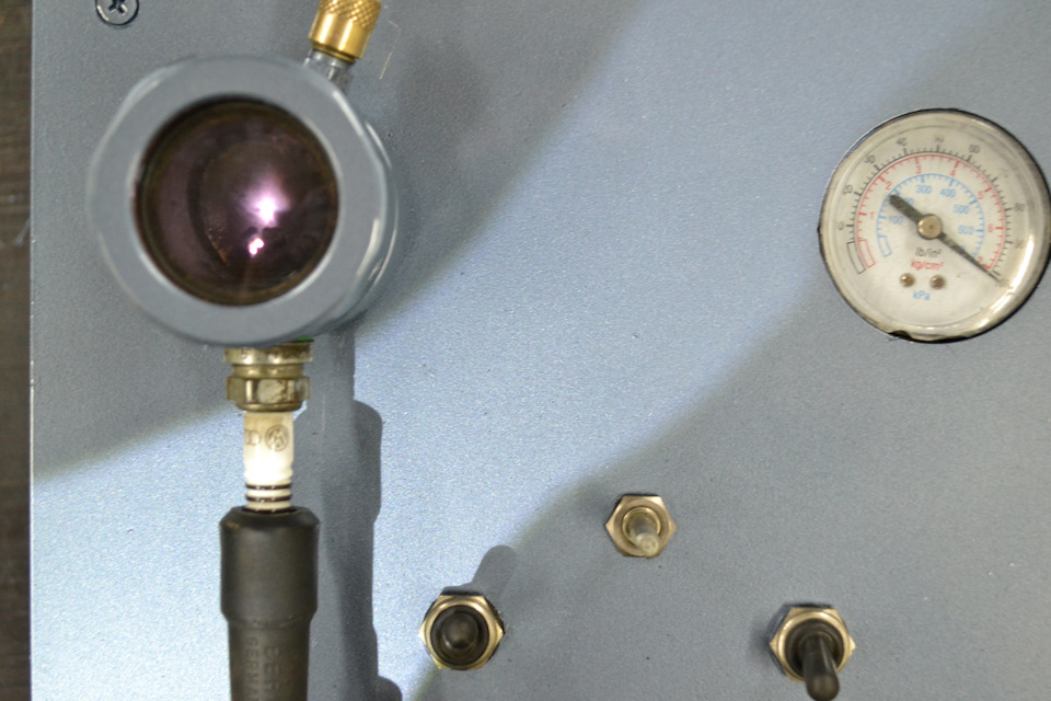

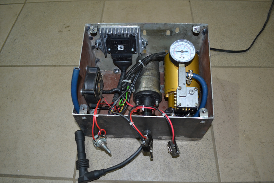

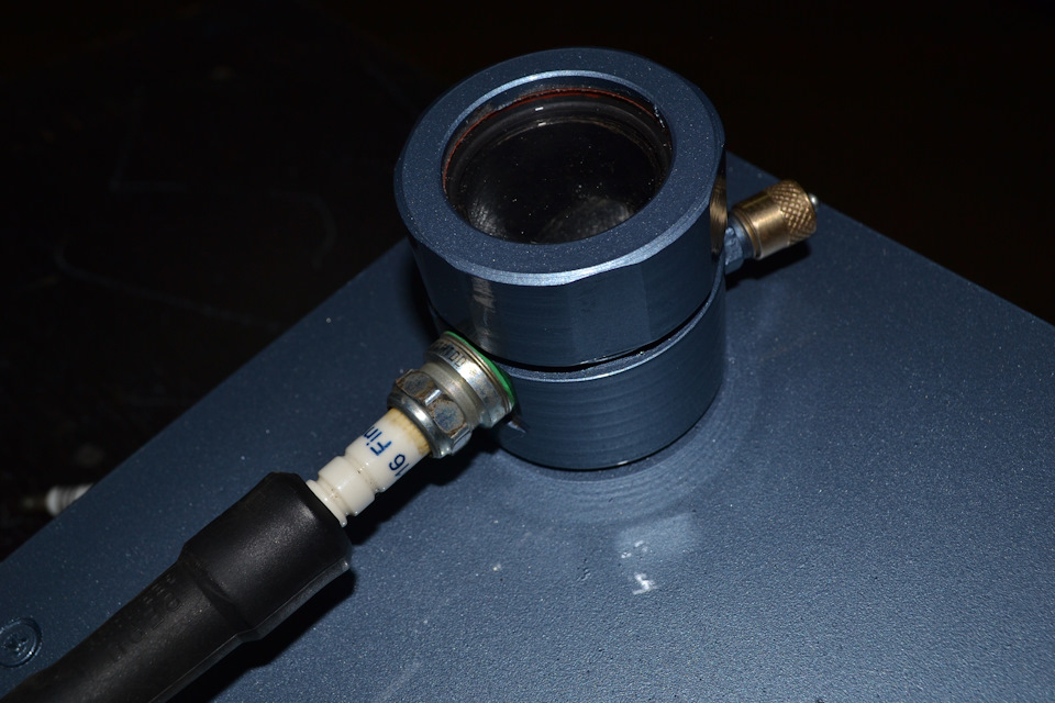

Всем привет, Этот пост я выкладывал в другом сообществе но может и здесь кому-то будет интересно. Решил собрать стенд для проверки сечей зажигания под давлением. Схем в принципе в интернете полно, вот и решил сделать что-то стационарное. Выбрал самую простую схему и начал сборку.
Более подробно можно глянуть в видеоролике.

Неплохо бы ко всеобщему описанию добавить бы схемку эл проводки.

Молодец, отлично сделал! Внимательно посмотрел ваше видео. Остался непонятным вопрос об "иммитации датчика холла на вентиляторе " и установке зеркала .

так размер камеры копеешный, для как ударной волны так и для накачки, ножным качком 20 раз вот и 20 очков уже, ну если лень ножным можно и компрессор от холодильника приспособить. Идея хорошая, но реализацию можно получше сделать мое мнение

Чертежика камеры случаем нету?
Нет размеры произвольные
Какое стекло использовали?
Оргстекло

Давление воздуха свыше 6 атм считается опасным. При разрыве чего нибудь уже образуется ударная волна, которая причиняет травмы и наносит разрушения.
Не для гаражных поделок такое давление.

Просто это такой прибор, в котором хорошо бы создать давление приближенное к работе ДВС.
Из чего можно сделать давление 10 Атм? Чтоб не дорого.
Компрессор из старого холодильника давит очень даже прилично… У меня в гараже стоят 3 штуки и качают ресивер (углекислотный баллон) до 10 атм в лёгкую, правда приходится немножко подождать, у них производительность небольшая. А максималка у них — лично я дул свыше 20 атм, но боялся чтобы шланги не порвало и больше не рисковал…

Даже 6-7 Атм хватает. Проверяли на нашем аппарате — половина свечей перестала искрить: www.drive2.ru/b/465703923454313009/
6-7 хватает увидеть косяк
а в цилиндре при искре 12+
может и "потухнуть"

6-7атм маловато будет.
Негде взять больше. Если только спец.компрессор покупать. Ради свечей — не разумно. А так у нас воздушная сеть на предприятии, 6-7 атм, для пневмоинструмента и станков ЧПУ.
В основном после этого давления и начинается свистопляска😉
Мне даже ответить нечего — нет у нас такого давления. Если только из азотного баллона…

И лучше не менять пока работают. Я брал на замену при покупке гольфа beru по vin мне в магазине подбирали 4х электродные, оказалось полное Г… Ехала машина плохо, расход выше стал. Проверили на таком стенде — так при 5 атмосферах изолятор пробивало, искра слабенькая. NGK на 15 атмосферах чувствовали себя прекрасно, искра жирная была) В общем на NGK я и проездил 6 лет, потом сменил на NGK только другие (модель на форуме пассат б5 питер обсуждали), правда у них пробег гарантированный поменьше, в районе 30к, но ценник в районе 1000, с ними и продал.

Для ТОЧНОЙ проверки свечей зажирания. Потому как просто на воздухе свеча будет искрить, а вот при повышении давления искру давать ужО не будет!
Для точной проверки давление в камере должно соответствовать компрессии двигателя, шинный насосик его не даст, при давлении в 5-6кг искра будет нормальная, а при 12-15 уже могут быть пропуски
