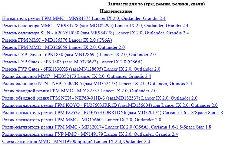

Всем привет. Пришло время заняться заменой грм. Прошу помощи с подбором запчастей (желательно списком и если можно с номерами) на 4g63

вот тут глянь, номера оригиналов
Гидронатяжитель обязательно поменяй, я у себя не поменял сразу, пришлось второй раз туда лезть.
Привет. Посмотри в моей записи. Там все необходимые номера есть www.drive2.ru/l/459665130716727155/
Спасибо. Подробненько
*Mitsubishi MD182295 ремень приводной зубчатый
*Koyo PU 276033 RR1 D ролик натяжителя ремня
*Koyo PU 106018 JRR 1DW ролик грм
*NOK AH0984H0 сальн масл насоса
*Hyundai / KIA 21421 33134 сальник
*NTN / SNR GT37323 натяжной ролик, ремень грм
*Contitech CT 1000 ремень приводной поликлиновой
*Hyundai / KIA 22144 3B001 сальник *2
*Koyo 62032RS-CM подшипник роликовый
*GMB GT60-040 ролик натяжителя
*Bosch 1 987 946 031 ремень приводной поликлиновой
а где ремень балансира?
153XR29 — 1шт ремень ГРМ (Mitsuboshi)
SMD182537 — 1шт ролик натяжной ГРМ (Great Wall)
SMD156604 — 1шт ролик обводной ГРМ (Great Wall)
6PK1830 — 1шт ремень приводной (Mitsuboshi)
Это я ставил себе.
Там еще ремень и ролик балансирного вала есть, я его не менял, т.к. буду удалять бал. валы.
И сколько эти китайские ролики проходят?
