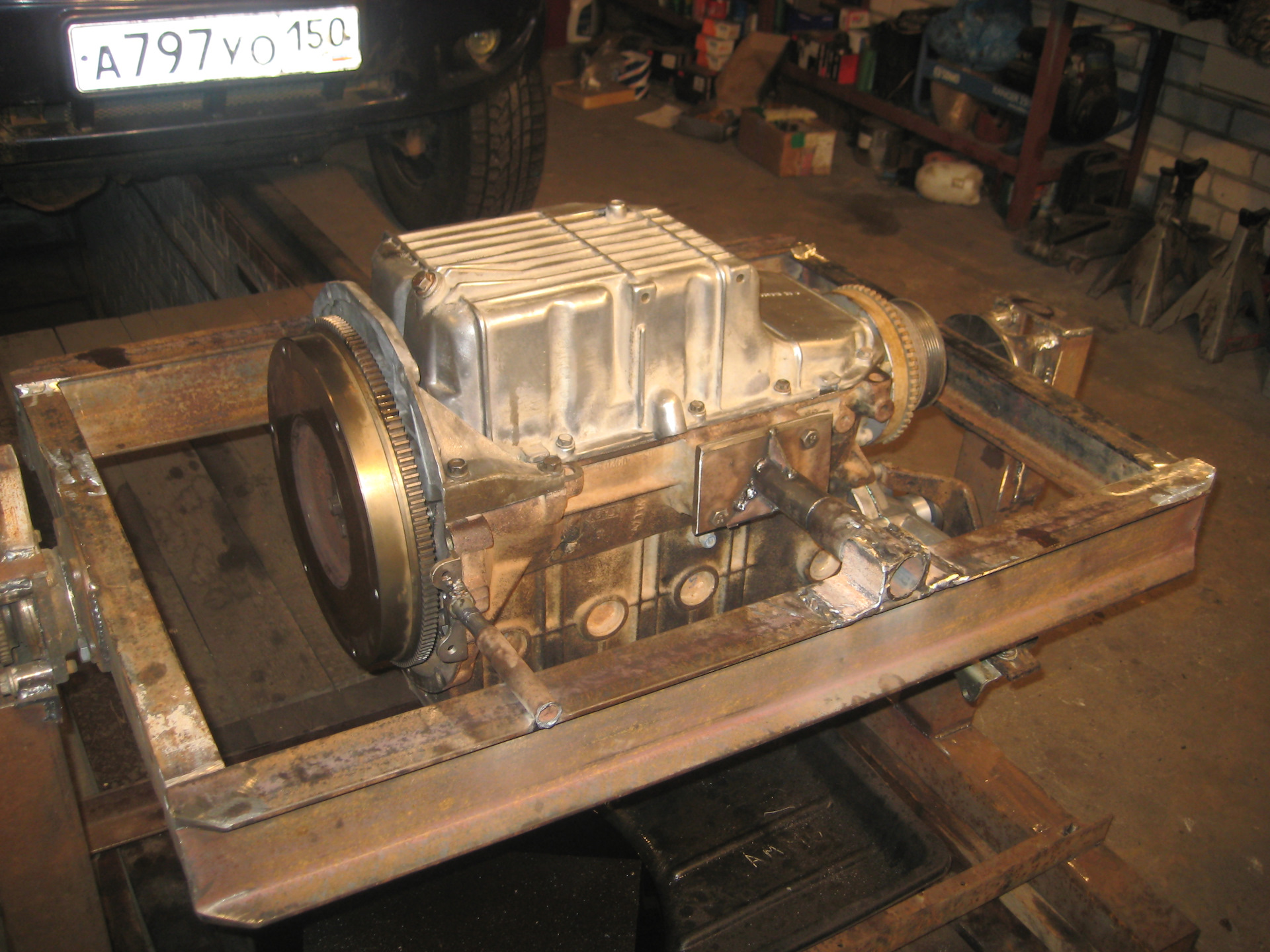

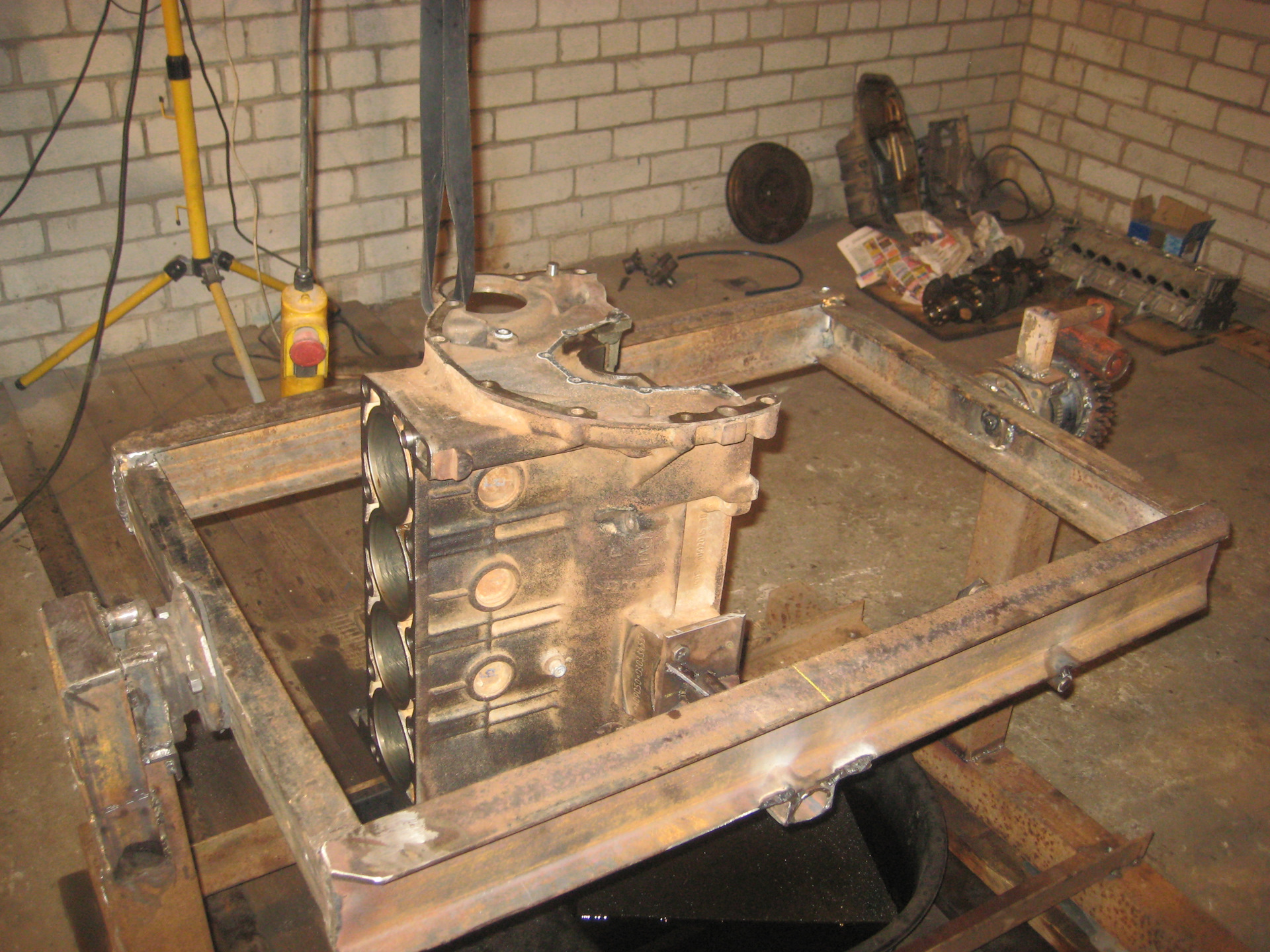

Понадобился мне кантователь двигателя для ремонта, посмотрел инет на предмет различных конструкций, но все варианты самодельных кантователей сводились к одноосной конструкции с креплением двигателя со стороны маховика. Мне как то этот вариант не очень пришелся по душе, поэтому я решил делать себе двухосный кантователь. Посидев поразмыслив что у меня есть в гараже ненужного, но подходящего для контователя вспомнил про две ступицы от вольво, старую ручную лебедку и две гаражные петли, оставалось только взять лопату и пойти откопать метал, что и было сделано.
В итого получился практичный еще один помощник в гараже для комфортной работы с двигателем ну и самое главное бюджетный. Если посчитать бюджет конструкции, то в моем случае это 10 л. баллон углекислоты 300 руб., проволока и штук 15 электродов для электросварки (рублей в 500 наверное). Ну не больше 1000 руб. на все.

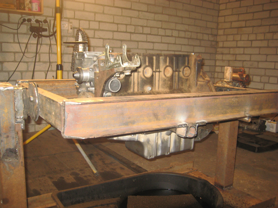

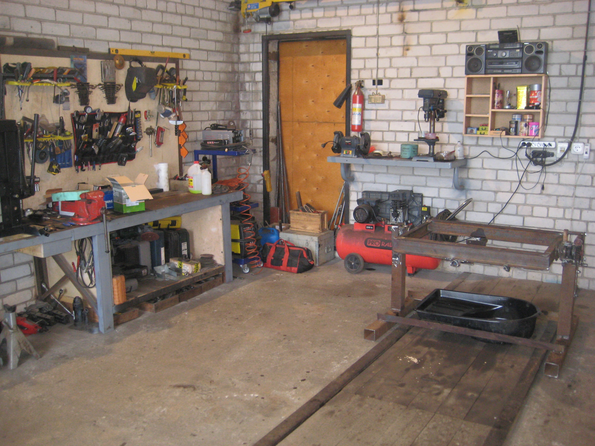

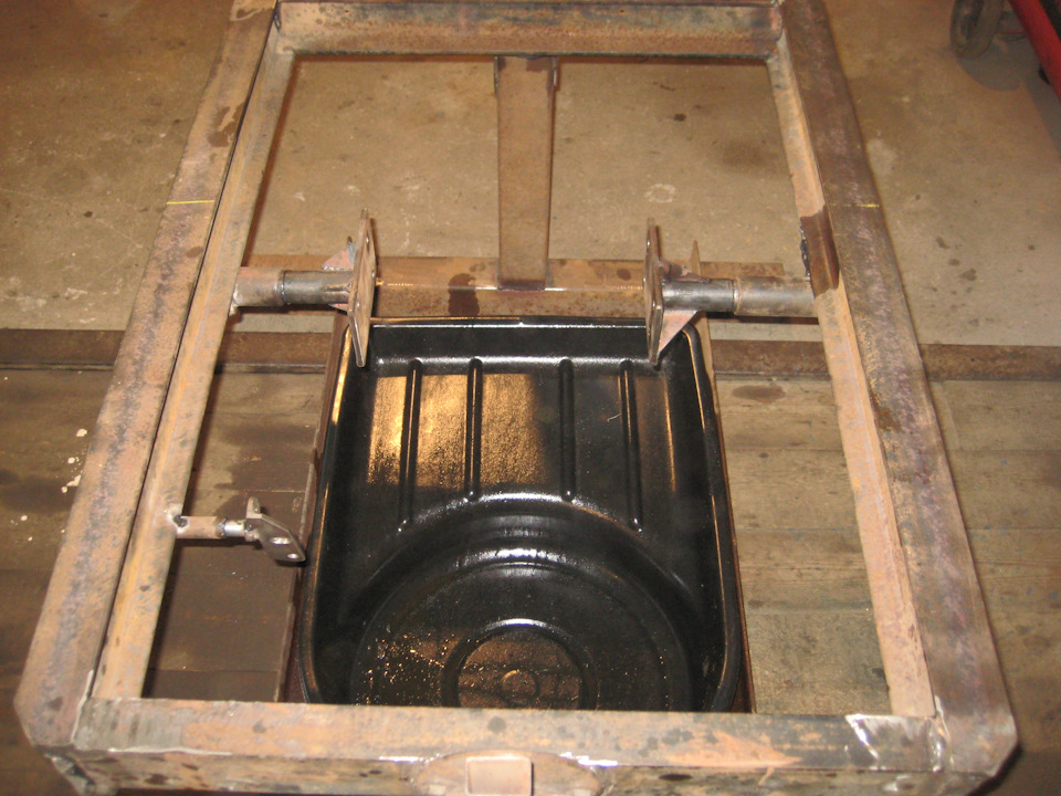

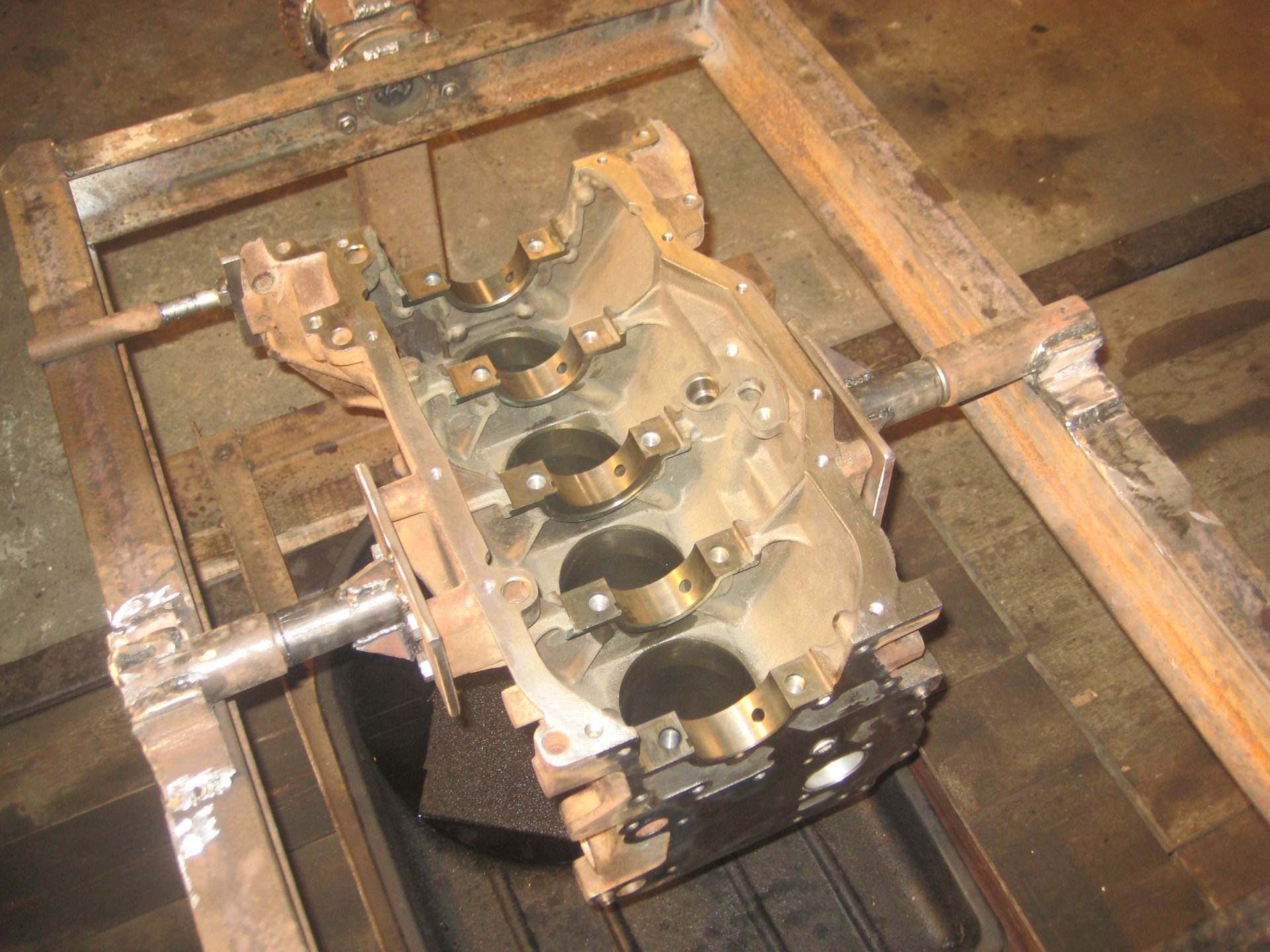

Двигатель крепится к поворотной раме на три точки (Две основные поворотные и одна вспомогательная), размер рабочей рамы 600*1000 мм . Контователь прошел успешные испытания на практике. Кантователь разборный. Разбирается на 4 части и убирается в яму в нерабочую зону. По весне, когда будет по теплее докуплю колеса и покрашу чтоб имел более презентабельный вид

считаю такие стенды неудобными, сам юзаю односторонний, собирать удобнее, двс ВАЗ -ЗМЗ выдерживает одно крепление со стороны
для тяжелых двс (ежели понадобится) можно заюзать "С" образное, тоже односторонее

а зачем такая городушка с этой рамой вокруг движка ? и как движок крутится в этой раме ? себе сделал такую навеску на кантователь машины — всё полностью разборное и можно собранный двигатель опустить на пол ( на подкат)
Двигатель крутится в двух плоскостях, вместе с рамой и по вертикали
а зачем ? сделал шаг влево, шаг в право при сборке двигателя и вторая плоскость не нужна, тем более рама ограничевает для крепления навески, себе движок собирал сразу и полностью вплоть до коробки
Я так задумывал, каждый себе делает так как он это видит

Смысл вращения в двух плоскостях?
Для удобства работы с передней и задней частями двигателя
Если двигатель закрепить только за места опор-подушек так же будет доступ спереди и сзади. Плюс ко всему стенд будет не такой громоздкий и тяжелый. Да, двигатель не положить набок, но и зачем? Сбоку только заглушки, к ним и так можно наклониться.
Забыл написать! Конструкция разборная. Разбирается на 4 части и убирается в яму в нерабочую зону

Крепкий и хороший стенд, поддон для масла это правильно, я тоже делал стенд www.drive2.ru/l/9189491/ и сразу решил что движок будет крепиться на двух опорах, не удобно когда за маховик-невозможно собирать вал и сцепление

Единственый минус в том что если другие виды двигателей навешивать, то новые крепления нужно будет делать.А так хороший кантователь.
Согласен, но думаю для меня не проблема будет ещё пару крепежей сделать
оно в общем да, не проблема
