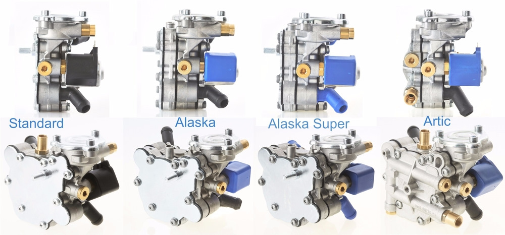

Но прежде чем говорить о производительности, давайте рассмотрим основную линейку редукторов семейства AT09, которая встречается на нашем рынке.
Если смотреть по таблице и по картинкам, то вся линейка продуктов мало чем различается друг от друга, первые три редуктора вообще мало чем различимы, а вот ARTIC имеет дополнительную камеру для обогрева жидкой фазы газа.
Редуктор Tomasetto AT09 Standart в учет не берем, он вне конкуренции =).
По выходным параметрам редуктора мало чем отличаются друг от друга.
Если рассмотреть таблицу более подробно, то увидим, что выходная производительность как в кВт, так и в кг/час различается не сильно. И на практике эти величины довольно сильно завышены.

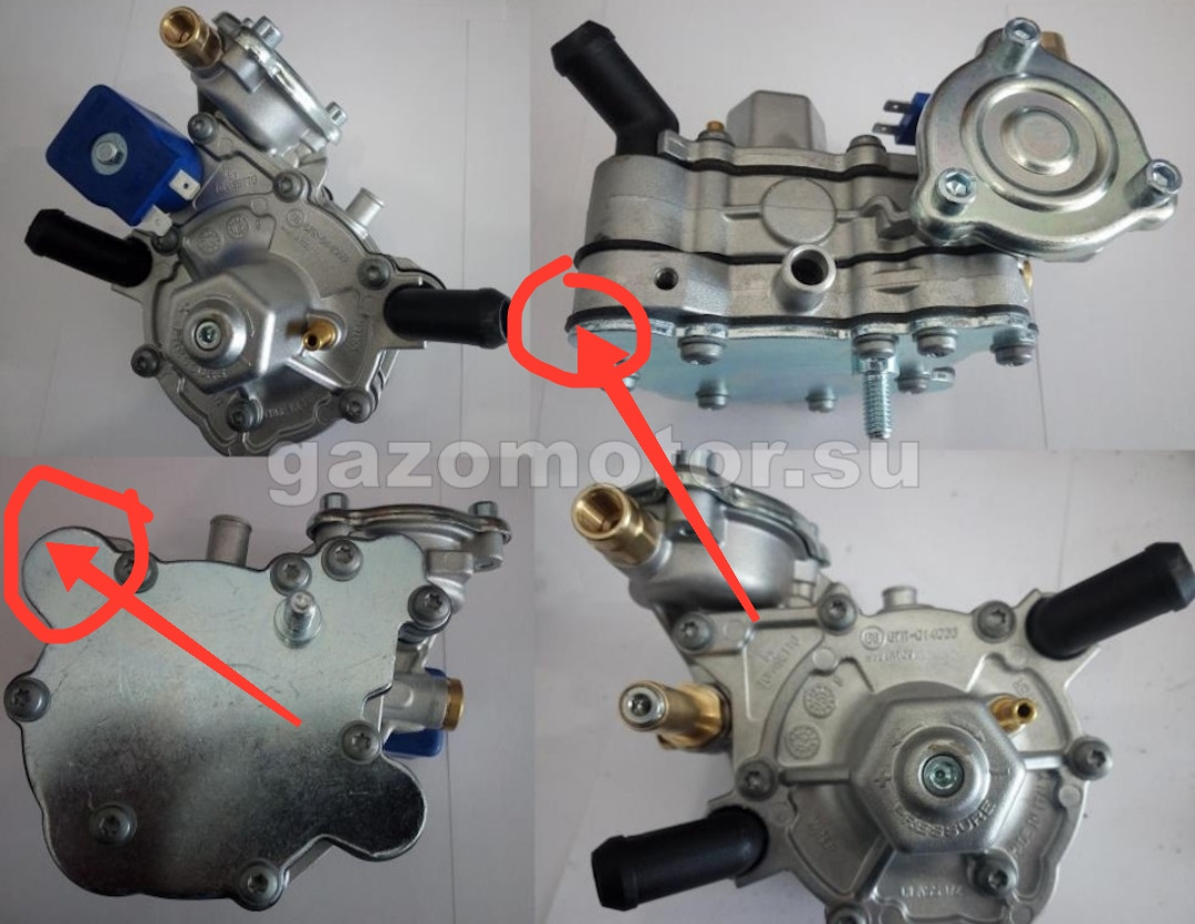

Подскажите если травит газ отсюда при выключенном двигателе что нужно делать? (Недавно начал травить, купил ремкомплект редуктора всё поменял один фиг)
Менять редуктор. Скорее всего лопнул

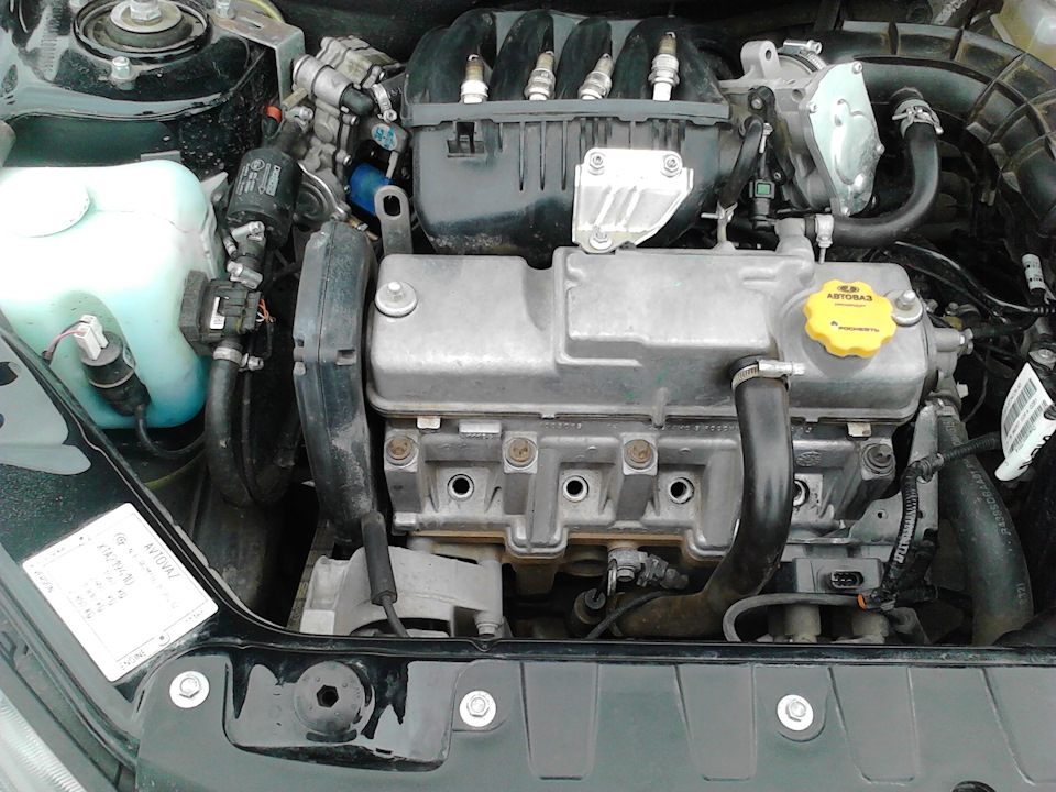

Установлен ГБО DIGITRONIC 3D Power подскажите кроме фильтра тонкой очистки, который после редуктора установлен, где второй искать грубой очистки и какой срок замены. Проехал 11000 примерно, как показывает богатую смесь на БК с самого начала установки так и продолжает в холодную погоду ерундить на хх. И ещё вопрос какие нужно ставить жиклеры на форсунки диаметр какой должен быть?
Так в самом редукторе фильтр грубой очистки установлен.
К вам на фото расположен. Тремя болтами крепится за крышкой.

а как их опознать на машине?
Смотрим продолжение в конце статьи по ссылке. Все хорошо расписано и показано.
не, я не про то китай или некитай, как понять какая модель стоит (Аляска/Арктик/Антарктик.)? где маркировка или какието отличительные признаки модели?
Фото. Картинка на которой все редуктора нарисованы.
