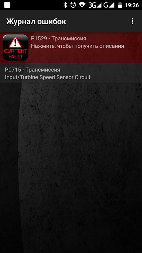

После ремонта коробки а вернее замены втулки крышки насоса и полной замене масла с фильтром! Проехал 180 км загорелся чек считал ошибку -Р1529- ЧТО ЭТО РЕБЯТА ?ХЕНДАЙ АКЦЕНТ

Короче дело было в обрыве на датчике один контакт на фишке отвалился! Теперь все пока работает без ошибок кстати и коробка стала работать как надо! Спасибо тебе и за ту статейку что скинул!

На P1529 не обращай внимания. Это, так сказать, код по которому ЭБУ двигателя зажигает чек. Ошибка приходит от ЭБУ коробки. А вот P0713 уже ближе к правде. Как правильно написал "RaceMotorsSpb", смотри датчик температуры масла в коробке. Начни с разъёма на коробке. Померь сопротивление датчика. Номинальные значения указаны в мануалах. Если сопротивление не укладывается в рамки, то опять придётся дергать коробку и менять датчик. Хотя, может и не придётся скидывать коробку, а достаточно будет скинуть крышку гидромозга. По крайней мере, на моей коробке, датчик под крышкой и легкодоступен. А крышку можно снять не снимая коробки. Только масло слить и все

Заиди в акпп посмотри ошибки если все чисто то сотри если не стирается по дергаи фишки от эбу двигателя до эбу акпп фишки бывает окисляется
Пойду проверю ошибки в акпп, А про фишки я даже не в курсе где они находятся) Спасибо

Диагностику трансмиссии сделал пишет все норм!) но р1529 так одна и есть надоела )
Смотри разьемы на эбу акпп и двигателя

Это ошибка между блоками управления двс и акпп. Должна быть еще одна ошибка
Да было еще р0713 но я скинул ее вернее их! Но через минуту появилась только р1529
Это ближе к правде) смотри датчик температуры на коробке, и его разьем
Я так понимаю это обратно коробку снимать надо) Я только забрал ее на днях с сервиса! Это вообще серьезная ошибка если она не сбрасывается сканером?
Нет снимать ничего не надо. Там все легкодоступно.
P1529 Электромагнитный SCAIR Неисправность цепи
Нет. P1529 — это запрос мозгов АКПП к мозгам двигателя, на зажигание лампы Check Engine (MIL)
Вот здесь хорошо видно. P1529 — общая ошибка, по которой зажигается Чек. А вот P0715 — непосредственно, ошибка коробки
