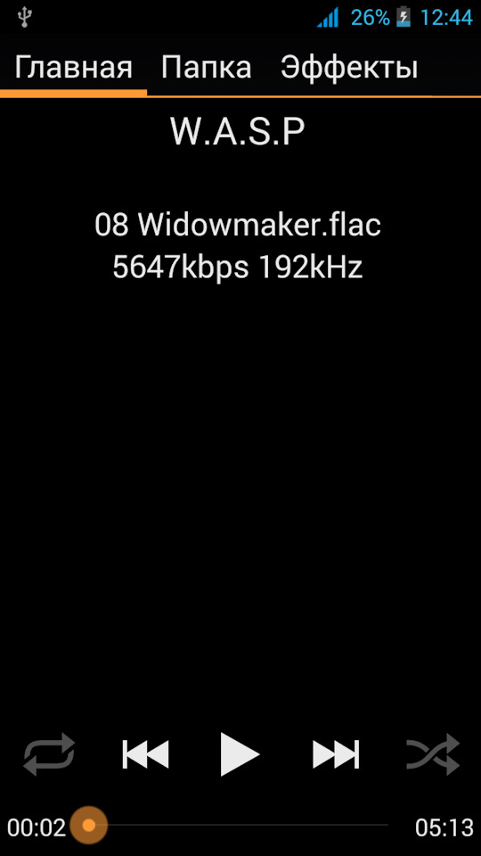

Купил смарт на процессоре Snapdragon 625.
Музыка с него часто играет в машине: с выхода на наушники в аудиовход.
На сайте 4PDA нашел тему, что многие процессоры Snapdragon имеют встроенный ЦАП, который из под Андроида работает с 16 битным звуком, но МОЖЕТ работать в режиме 24бита/96КГц.
Способ несложный, скопирую сюда:

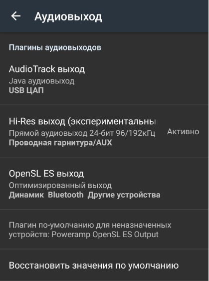

1. Скачиваем и устанавливаем плеер "Poweramp" именно версии 703 Poweramp-alpha-build-703-uni, Вот ещё его на Гугл-диск положил.
На других версиях, даже на следующей 704 нужной функции нет. Боитесь качать по ссылке — скачайте эту версию с их Офф. сайта, потом всё равно Смарт спросит про установку приложений из неподтвержденных источников. На Плеймаркете лежит последняя версия, этого режима нет.
Плеер платный, даётся бесплатный пробный период две недели, но сам плеер стоит тех денег + часто бывают акции: несколько недель назад он стоил всего 10р, сегодня — 79р.
2. А далее настраиваем как на скринах:
После этих настроек звук будет выводиться прямо на кодек, минуя Андроидовские "ухудшалки".
Кто ещё попробует — прошу отписаться.
P.S. Смарт прямо сейчас играет Flac со скоростью потока 2,5МБит/сек.

В новых версиях, вероятно, эти настройки переехали в разделы AudioTtack и Hi-Res выход

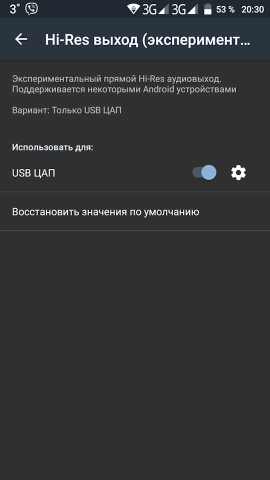

Umi e plus пишет только usb ЦАП

Я настройки последовательно делал, как на скринах — всё появилось.

Чет у меня не кажет эту строку хай рес телефон xaomi mi4c
Там другой проц

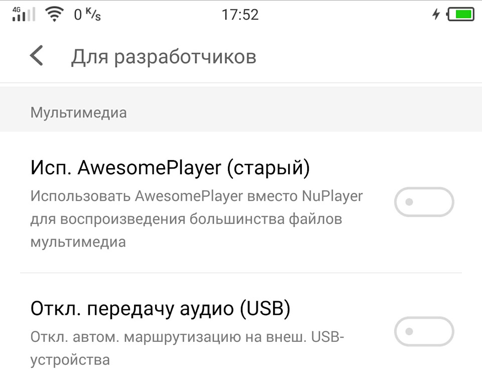

все намного проще если флагман от meizu, а пост отличный, интересно а реально в крос вывести этот сигнал?
Да в моем mx4 pro цап чуть ли не как в iBasso dx100
не в этом случайно?😄
Он самый 😄 жду уже правда Pro6 Plus :)) достойная замена…
даже не знаю, во всех флагманах одно и то же, а оптимизация флайма замены устройства вообще лишает, так что ждем революцию! Кстати в про 6 + тот же цап, разве оу другой

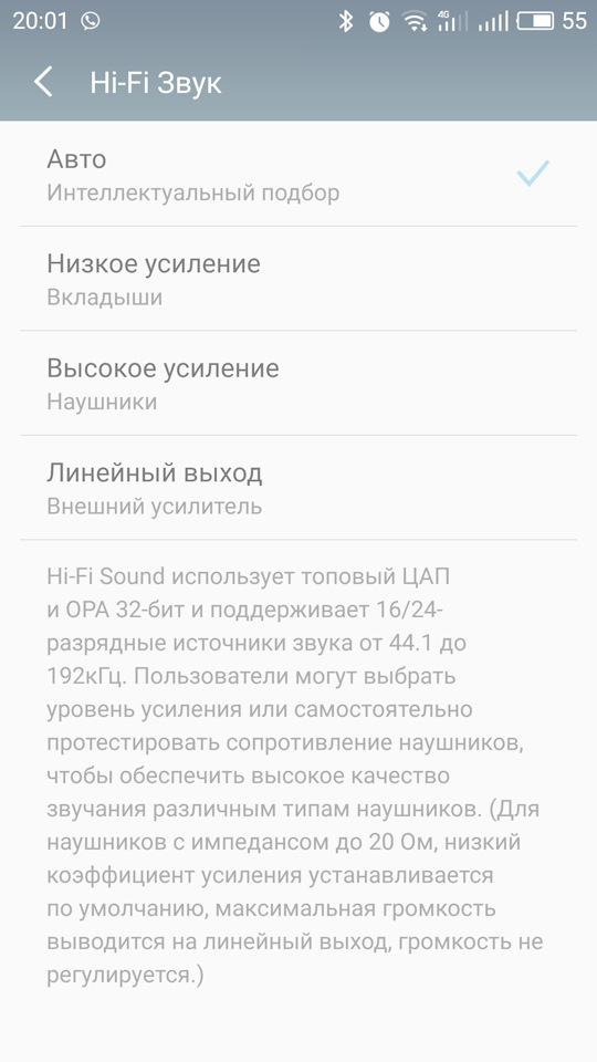

Вообще-то в Meizu три варианта выхода
