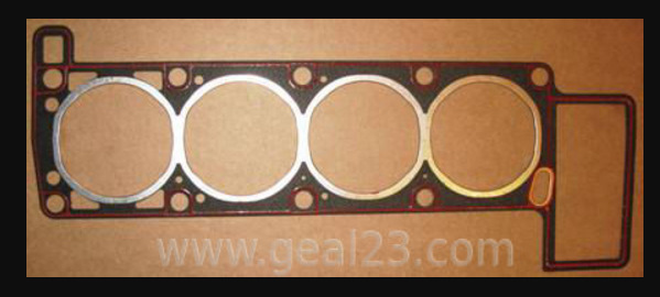

Для того, чтоб циркуляция ОЖ была через весь блок, а не вокруг первого цилиндра. Металлическую прокладку ставить можно при условии ровных поверхностей. Если есть раковины, надо шлифовать, иначе потечет. С поршневой евро2 можно поставить и одну мет прокладку, при условии ровных поршней. Например костромская поршневая не стучит по головке. А различные кооперативные из магазина 50\50. При этом степень сжатия поднимется до 9.4-9.5 Моторчик при этом будет поменьше кушать и порезвей бежать, т.к. повысится его кпд. Если поставить две прокладки, тогда даже кривая поршневая не достанет до головки.
На .402 -417,421 помпа тоже не далече но тем не менее окна на всех есть, я всё же пробью 5мм а так получается тосол в первом просто стоит.

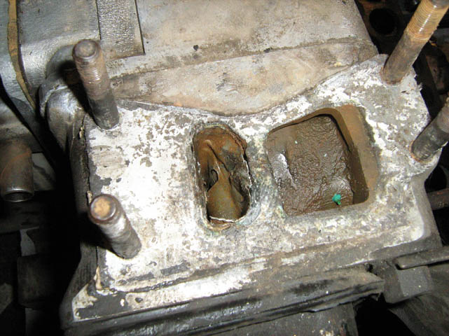

Можно и пробить конечно но через 1000км получите мотор как у Оки будут работать только 1 и 2 цилиндр т.к у любой прокладки змз 406 405 409 отверстия только в четвёртом цилиндре потому что помпа прокачивает давление через весь блок толкая тосол к четвёртому цилиндру снимая тепло с гильз а прокладка как бы делет дойдя до четвёртого цилиндра тосол поднимается в головку и опять идёт уже от четвёртого к первому цилиндру снемая тепло со всей головки и уходит у первого цилиндра через термостат в радиатор если насверлите дырок то будет полный бордак и мотор загнётся. Дело ваше вроди доступно расписал. А у умз 414,417,421 и змз 402 в головке внутри стоят из жести каналы они и регулируют подачу охлождайки к цилиндрам.

Вот головка умз 417 думаю видно жестянки которые регулируют подачу она идёт через всю башку.
Как он может там стоять, если туда качает помпа?
Также как и в головке на первом (пробка).
Ой не говорите ерунды, вы лично видели, что он там стоит?
Тогда зачем окна в головке и блоке? (дизайнерский ход?)
Какие ещё окна?
Охлаждения. (отпечаток на прокладке)
А вы можете сделать блок и головку без этих окон? Расскажите как?
" у любой прокладки змз 406 405 409 отверстия только в четвёртом цилиндре " Ну скажем не совсем так.
Коаператив это усиленная змз 405 409 завод такие не ставил.
И опять не совсем так, хотя совсем не так.www.drive2.ru/l/10052849/
Та что на фото завод не ставил. делайте как хотите я ответил на вопрос и многие другие то же я не кого не собираюсь переубеждать.
sniper29
Тут отверстия такие же как на заглавном фото.
Иначе помпа до 4 цилиндра будет недокачивать, ОЖ пойдет по пути наименьшего сопротивления ( через первый цилиндр)
