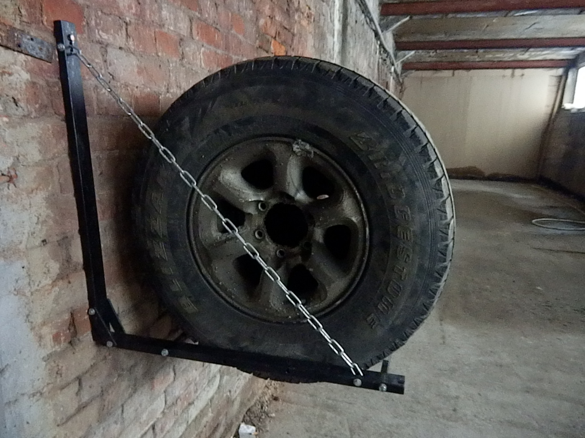

Купил себе полку для колес в гараж китайскую. Развалилась за пол года.
вот эту взял www.vseinstrumenti.ru/avt…=888265397213198881400005
Стало как то очень обидно за Россию, неужто сами сделать не можем.
Короче, представляю вам полку для колес в гараж, раздвижную, Made in Russia. Металл — честные 2мм. в середине цельный металл. Выдерживает 200 кг. (проверял сам). сделал себе, подарил всем друзьям. Сейчас запускаю в массовое производство, буду договариваться с интеренет магазинами о продаже. Цена будет значительно дешевле китайской!

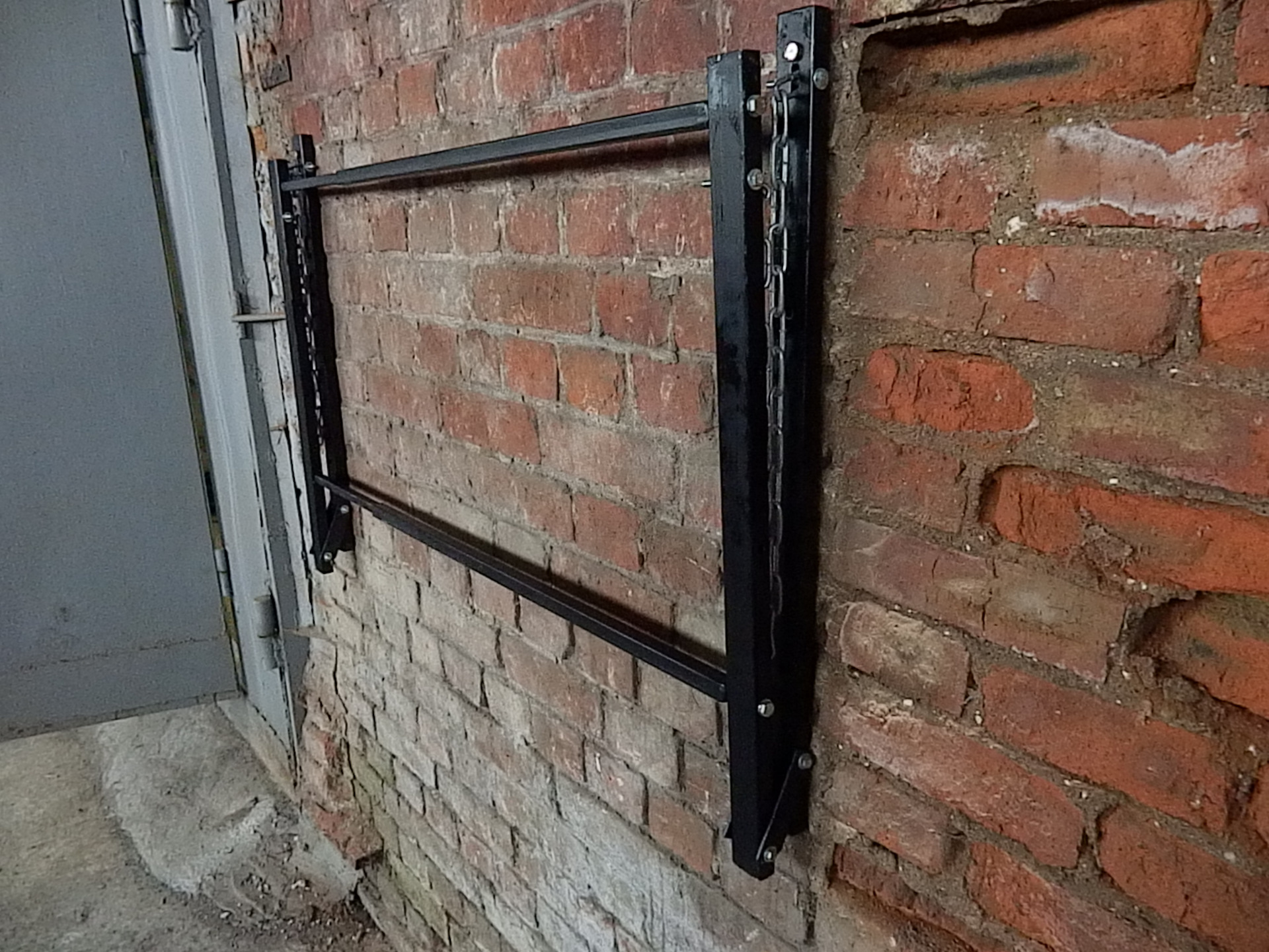

1. Если полка раздвигается по длине, то почему не сделать ее раздвигающуюся и по ширине? Делать так делать :)
2. Можно уменьшить торчащие профиля как снизу, так и сверху. Снизу прям до перекладины, сверху до 2/3 от текущей длины. Экономия!
3. Чтобы подвижная часть не упиралась и не царапала стену, нужно использовать треугольные косынки.
4. Если это изделие, а не поделка, то использовать болты покороче и втулки для поворачивающихся частей, чтобы потертостей не было. С одной стороны экономия, с другой эстетика. Ну и покраску сделать посимпатичнее.
5. Хорошо бы подобрать пластиковые заглушки в профиль на концы.

Спасибо за замечания, постараюсь учесть. Болты точно будут покороче, заглушки уже нашел.

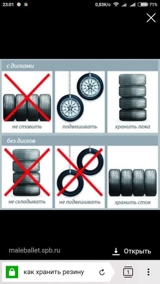

Я в свое время занимался резиной, новой и б/у. И хочу развеять некоторые мифы.
Так вот по стандартам той же Японии и ряда других продвинутых в технологиях и стандартах безопасности странах, шина имеет срок годности = 5 лет! Свыше этого срока колесо не имеет права быть проданным. Если уж купил раньше, то ездить разрешено до 7ми лет. Дальше по результатам испытаний даже самая хорошая смесь теряет свойства и может давать шишки, крошиться, иметь плохое сцепление с дорогой и т.д… В общем это уже говно, а не резина.
Так вот, если хранить резину, которой менее 5 — 7 лет накачанной на дисках, то ей ну просто вапще ничего не будет. Ее можно не мыть, не натирать чудодейственными мазями. Можно даже кучу на нее навалять и бросить до следующего сезона. Ничего с ней не будет.
Спущенные колеса можно хранить стопкой на боку либо на дисках (накачанные), либо без дисков.
Просто шины можно закинуть в гараж как угодно, только сверху ничего не кладите. Тогда да, могут замятия быть, но и они выправляются.
В общем, свежие покрышки храните как хотите. Все чудо мази. пакеты и прочее — это просто, чтобы заработать денег на доверчивых, любящих свои машины людях.
А если вы купили колеса б/у с рук или со складов б/у шин из Японии, Германии и это реально старые колеса, которым бывает по 10 и больше лет, то хоть вы их в пиве замочите и надувную женщину посадите рядом на весь несезон, что они у вас там хранятся, они все равно к следующему сезону будут еще большим говном, чем в прошлом. Ну может у них сохранится черный блеск. Не более того.
А если по теме топика, то приспособа хорошая для экономии места. Вот только с ценой я бы не стал зарекаться. Пока пройдете регистрацию, все всем заплатите, магазину откатите и т.д… Вот и дорастет ваш ценник до китайского, а то может и больше будет, к сожалению. Все это проходили. Поэтому удачи вам и терпения!
вот от того что недобросовестные продавцы хранят покрышки как попало, стопками на боку "докуда руки дотянуться смогут" или вообще навалом (пихают фиг пойми как). не соблюдают элементарные правила хранения, резина не редко бывает с торцевым биением или грузов нужно чуть ли не полкило на диск и т.д. и т.п. благо есть гарантийные талоны (помимо гарантийного срока есть еще и срок эксплуатации, что это и с чем едят продавцы знают) и всегда сохраняю чеки. в том числе и с шиномонтажа что бы в случае проблем продавец не только вернул деньги за товар ненадлежащего качества но и возместил убытки понесенные по его вине.

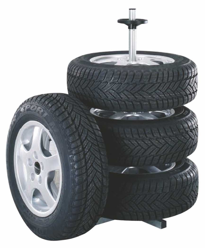

Проще в уголок стопочной поставить… и проходу не мешает и место свое для комплекта… Для каждого свой вариант :)
Вы правы. Но если у вас место в паркинге уголка может и не быть. А вот стеночка всегда есть. Друзья у меня ее для этого и брали.

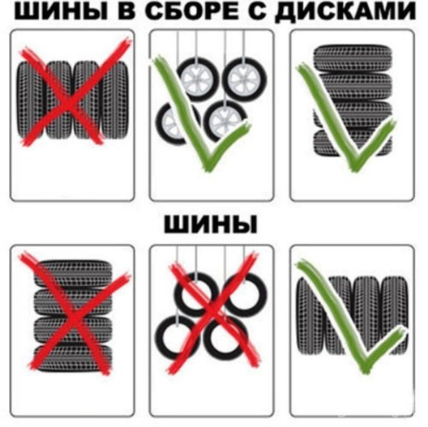

Колеса в сборе хранятся горизонтально, а резина без дисков вертикально, я бы положил плашмя
Хранил я так резину без дисков, вертикально. К началу сезона получил четыре мятых колеса. Теперь только горизонтально и по одному на полочке. Но сейчас у меня резина на дисках, вбил шпильки в стену и вешаю на дисках прямо.
не я придумал, так производители рекомендуют
Дайте пожалуйста ссылку — где они так рекомендуют.
Шины без дисков хранятся в вертикальном положении. Каждые 2-3 месяца шину необходимо провернуть на 90 градусов, чтобы избежать деформации при длительном хранении. Горизонтально шины без дисков хранить нельзя, из-за того что профиль резины по ширине от длительного хранения проминается и шина становится меньше (уже) ширины колесного диска. Такое изделие крайне проблематично установить на колесный диск, при шиномонтаже.
