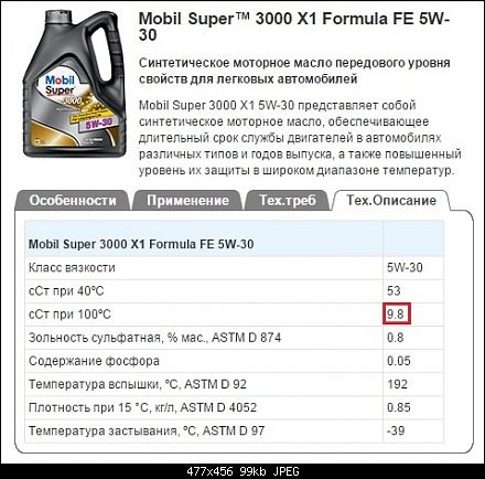

Для сравнения температура вспышки первое, что попалось в картинках яндекса
В качестве смазочного масла касторовое имеет ряд преимуществ по сравнению с минеральными маслами: широкий диапазон рабочих температур (Tзамерзания=-16, Tвспышки=275 °C), нерастворимость в нефтепродуктах, нетоксичность, неагрессивность по отношению к большинству пластмасс. Основными недостатками, ограничивающими применение этого вещества в качестве смазочного материала, являются его быстрая окисляемость и низкая теплопроводность.
На заре развития авиации касторовое масло использовалось как моторное масло для поршневых авиационных двигателей. В настоящее время имеет применение в авиамоделизме в системе смазки калильных и компрессионных двигателей.
Используется для смазки деталей машин в пищевой промышленности и как компонент пластичных смазок (например, «ВНИИНП-291», «Бензиноупорная»
Источник:
ru.m.wikipedia.org/wiki/%…C%D0%B0%D1%81%D0%BB%D0%BE
