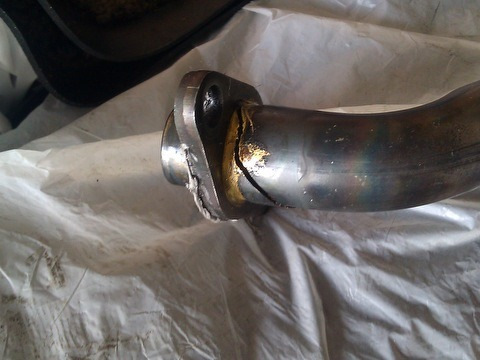

Если взять шатун и колотить по нему молотком, ему тоже ничего не будет)а у людей по полам рвет)как?! Лично у меня масло приемник на 2.5 лисе лопнул у оснавания где к блоку крепится, ударов по поддону не было, пробег 100 с копейками тысяч!может всетаки вибрация делает свое дело?ведь к блоку он крепится двумя болтами а снизу толком и не держится!вот и разматывает его и со временем трещит!
Своими глазами видел треснутый маслоприемник, почти по середине. При этом поддон был замят. Учитывай, что закрепленному жестко приемнику некуда гнутся, если давить снизу. И разрыв происходит от напряжения.

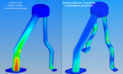

Второй момент в том, что это не единичные случаи трещин у основания, это довольно массовое явление, в том числе за границей. На Nasioc была тема про это с компьютерной эмуляцией нагрузок на виртуальной модели маслоприемника.

вот еще от nasioc forums.nasioc.com/forums/…read.php?t=1554231&page=5

Жесткости опоры не хватает. Двух точек мало.
Я видел лопнувший один раз. Судя по всему просто лопнул от усталости в один момент и всё, мотор прям на холостых лёг. Поддон был без замятий.

Так ты хочешь, сказать, что они не лопаются? Закрепи его как в двигателе, приложи вибрационную нагрузку и оставь так на год, может лопнет как у всех?

2 болта на горлышке +1 на ножке. все гибко. без напряжений.

Поэтому я вторую ногу приделал
Все проверен, теперь его можно ставить :)))
Отрихтую и поставлю же)))))
