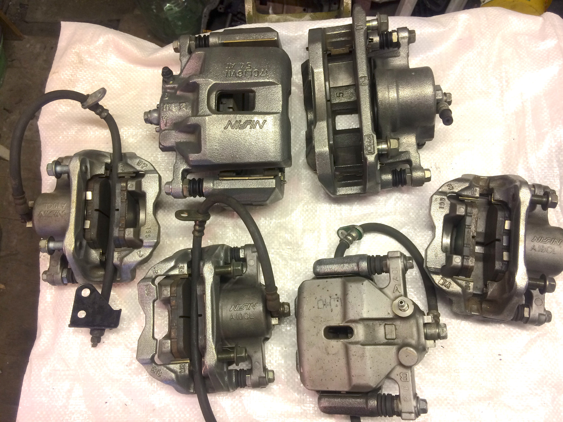

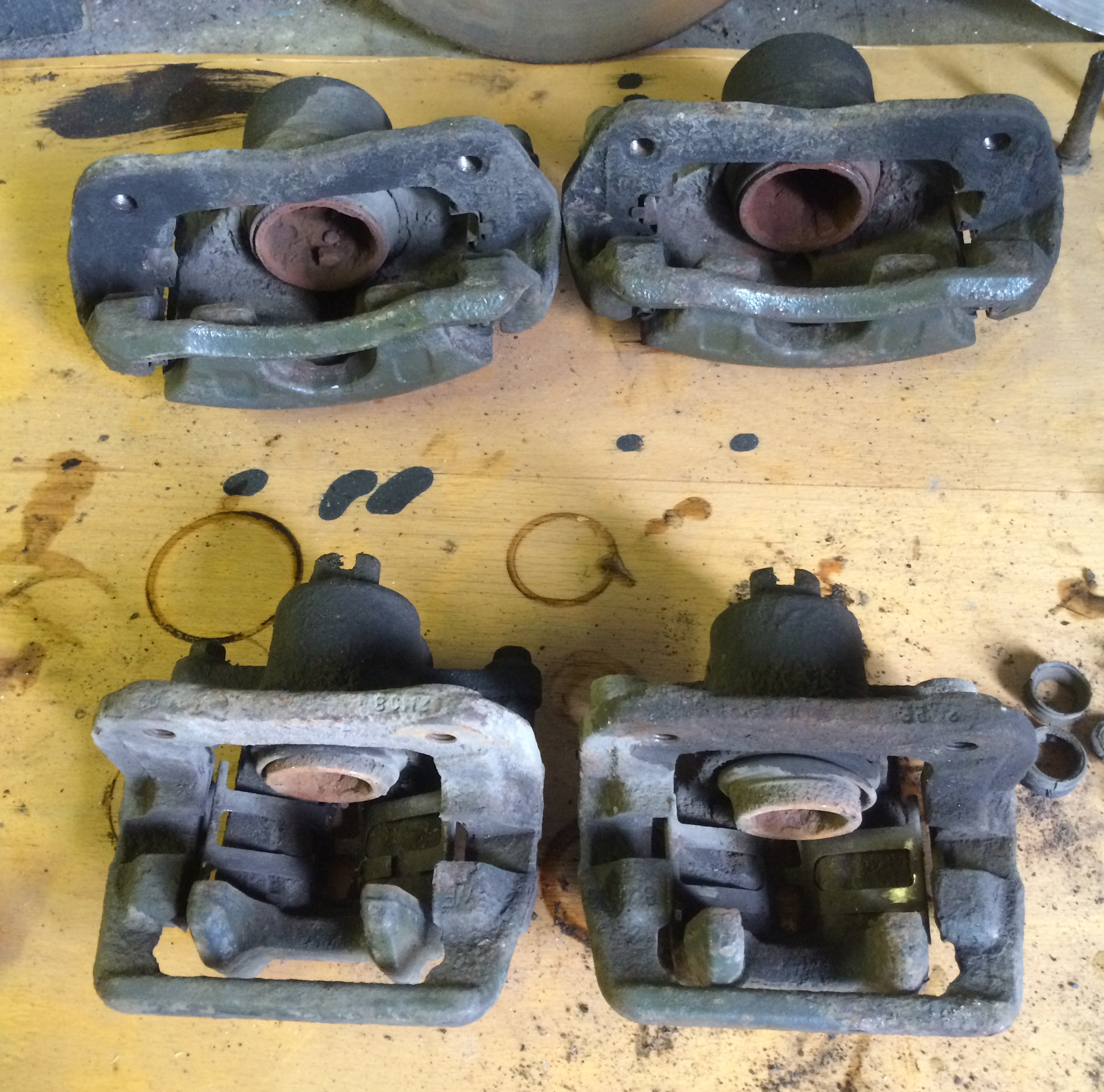

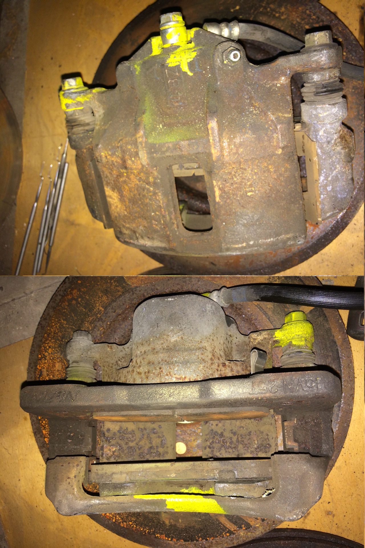

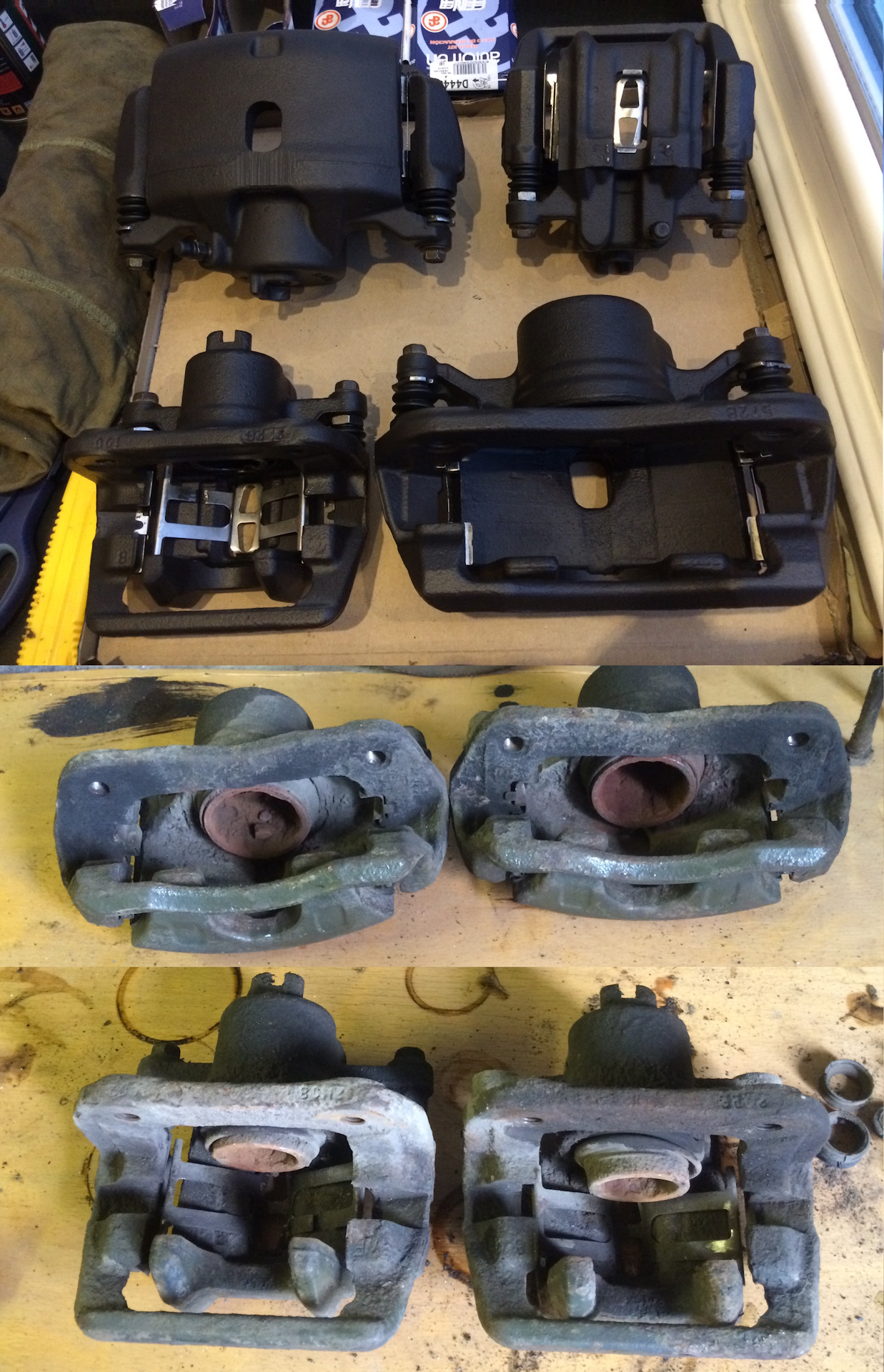

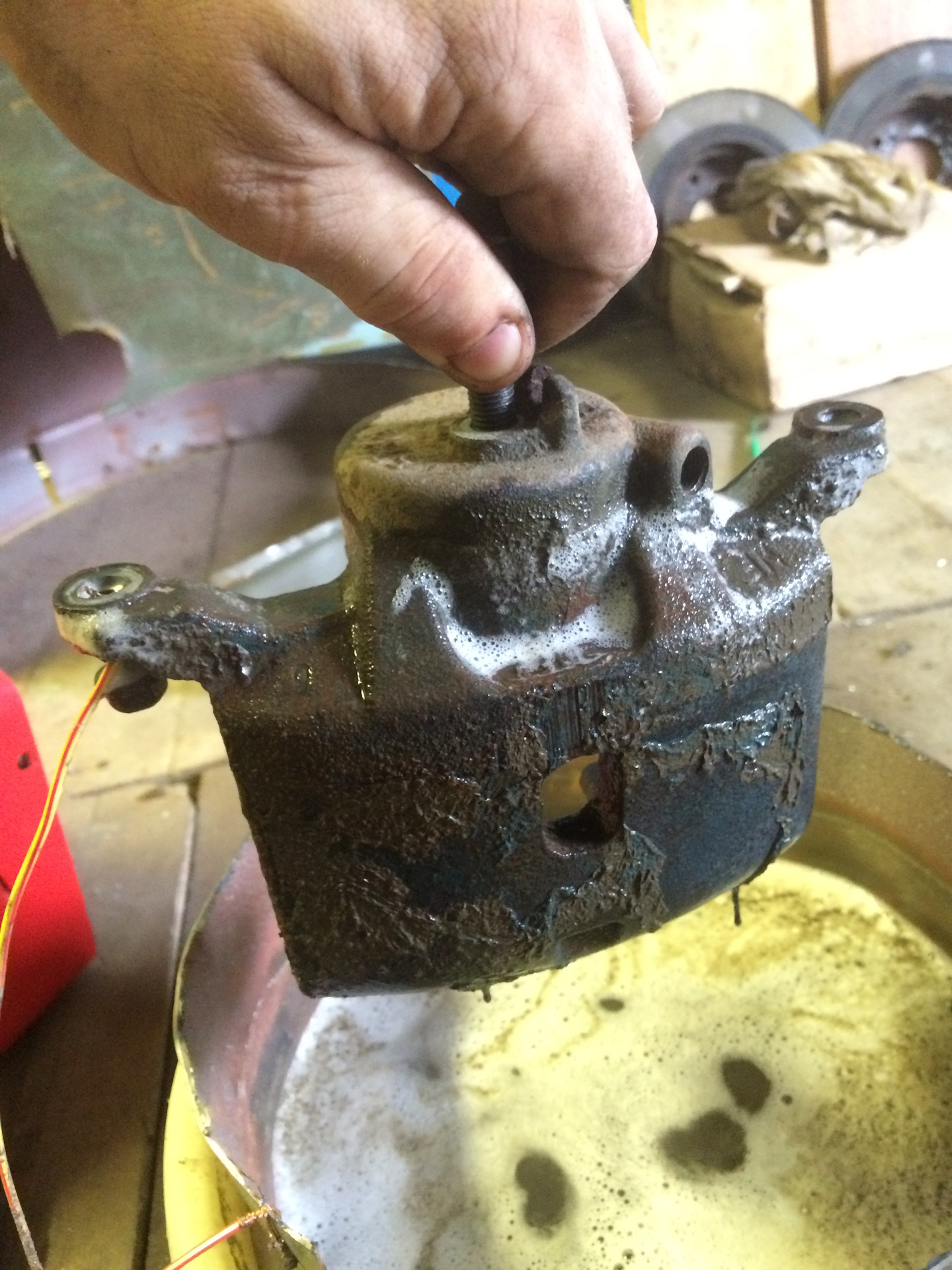

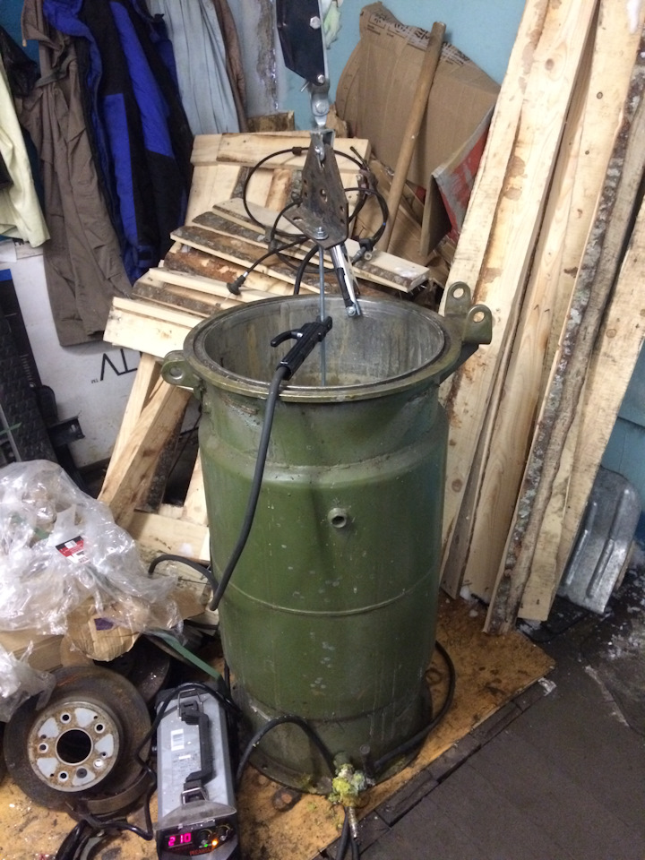

Остались у меня родные суппорта после замены на более производительные.
Сначала решил отдать за пиво под ребилд, но в последний момент передумал.
У меня же все есть, почему бы не попробовать удаление ржавчины методом электролиза.
Дело было вечером, делать было нечего…

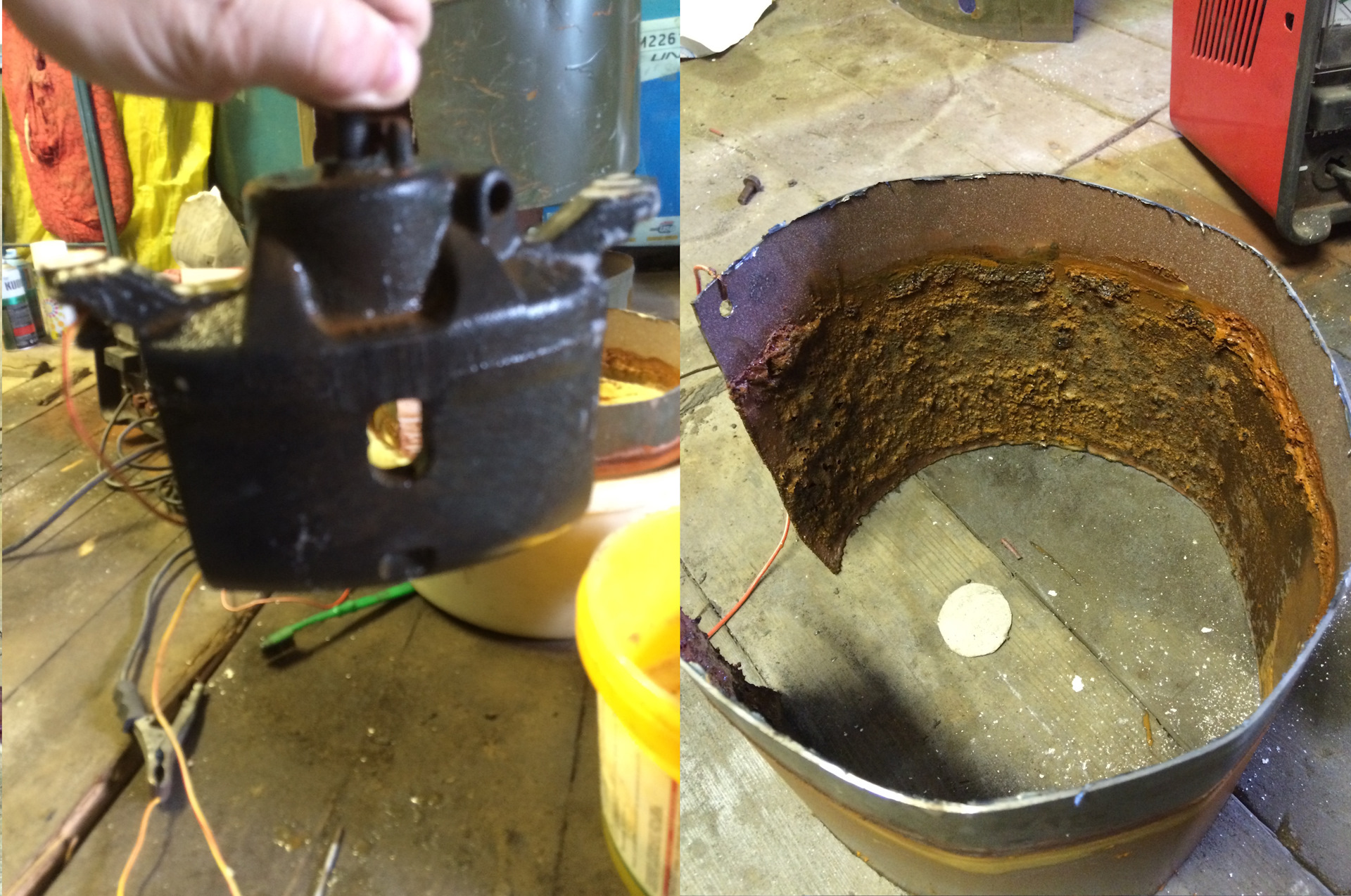

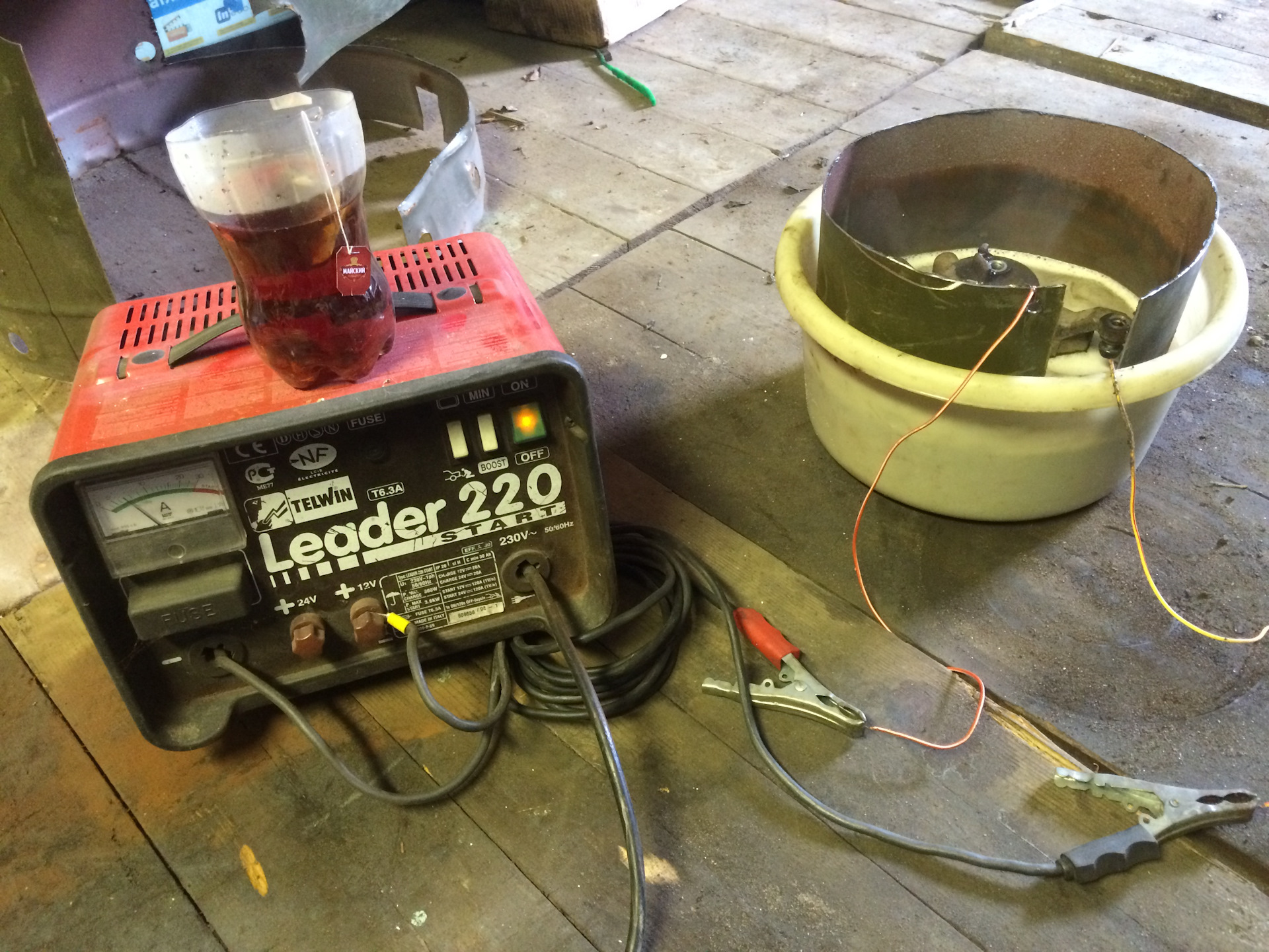

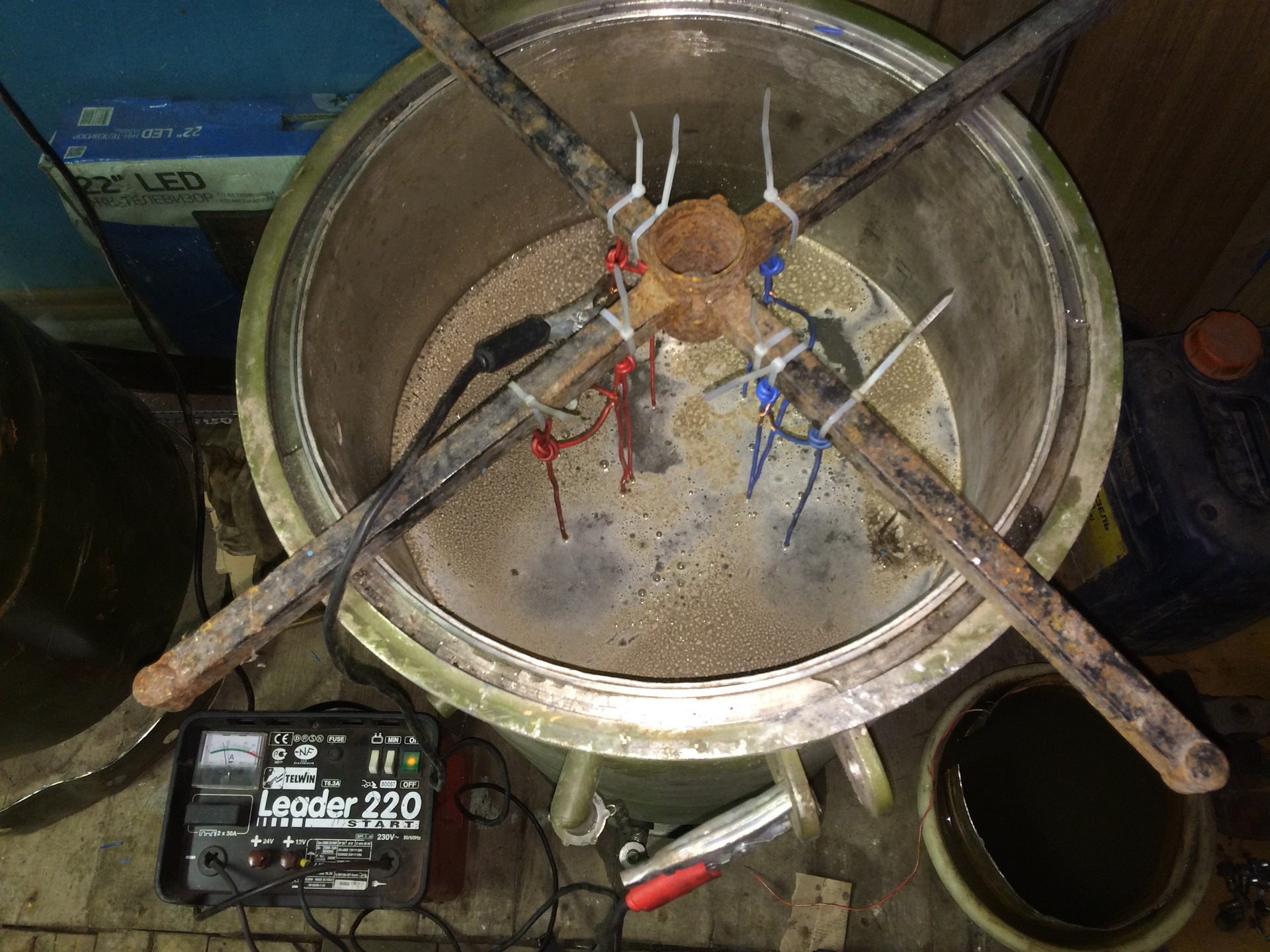

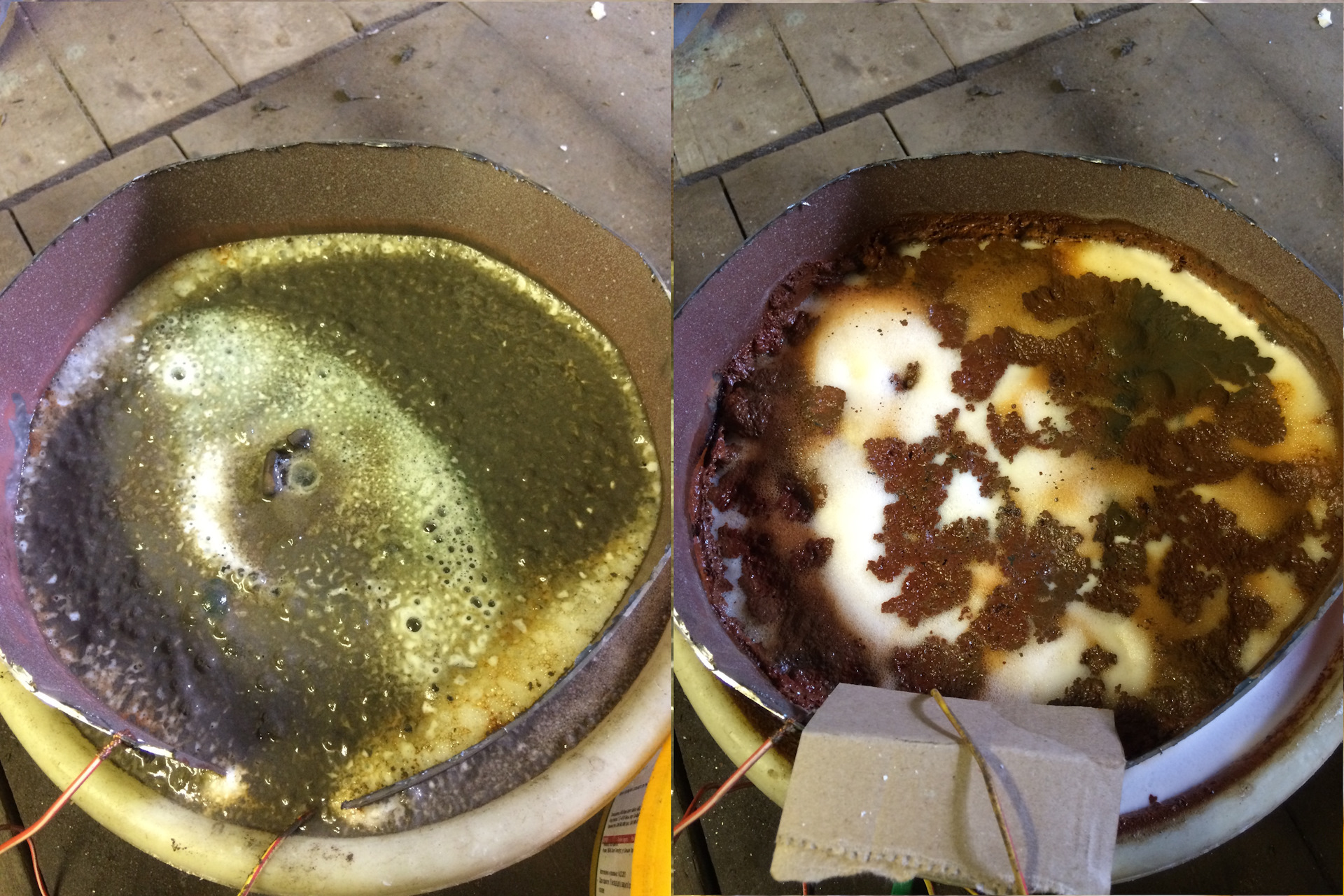

Ну что ж, Отрезаю кусок жестянки (Нержавейки листовой не оказалось), зачистил от краски и грунта, т.е. до железа.
Загнул по периметру внутреннего пространства тазика и подключил проводочки + на жестянку, а — на суппорт.
Воду кипятил в чайнике — в горячем растворе процесс идет быстрее.
Расход соды примерно столовая ложка на литр.
После наполнения тазика видимо переборщил с содой, в результате получилось 16 ампер.
Провода начали плавиться.
Поэтому пришлось разбавлять супчик.
Процесс пошел, забурлило, закипело.
Наварчик хороший. Только успевай пенку снимать.)))
Кстати, суппорт перед варкой не мыл и не чистил щеткой.
Температура супчика через сутки была 50 градусов.
Попробовал почистить жестянку от ржи, проблематично.
С железками у меня проблем нет, можно и нарезать еще, но по одной детали варить получается очень трудозатратно, поэтому решено переходить на новый уровень, промышленный…)))
Еду за кастрюлькой побольше, полностью из нержавейки.
Если варить, то всё и сразу.))

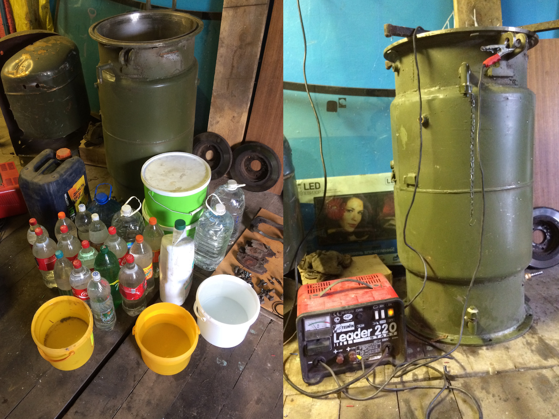

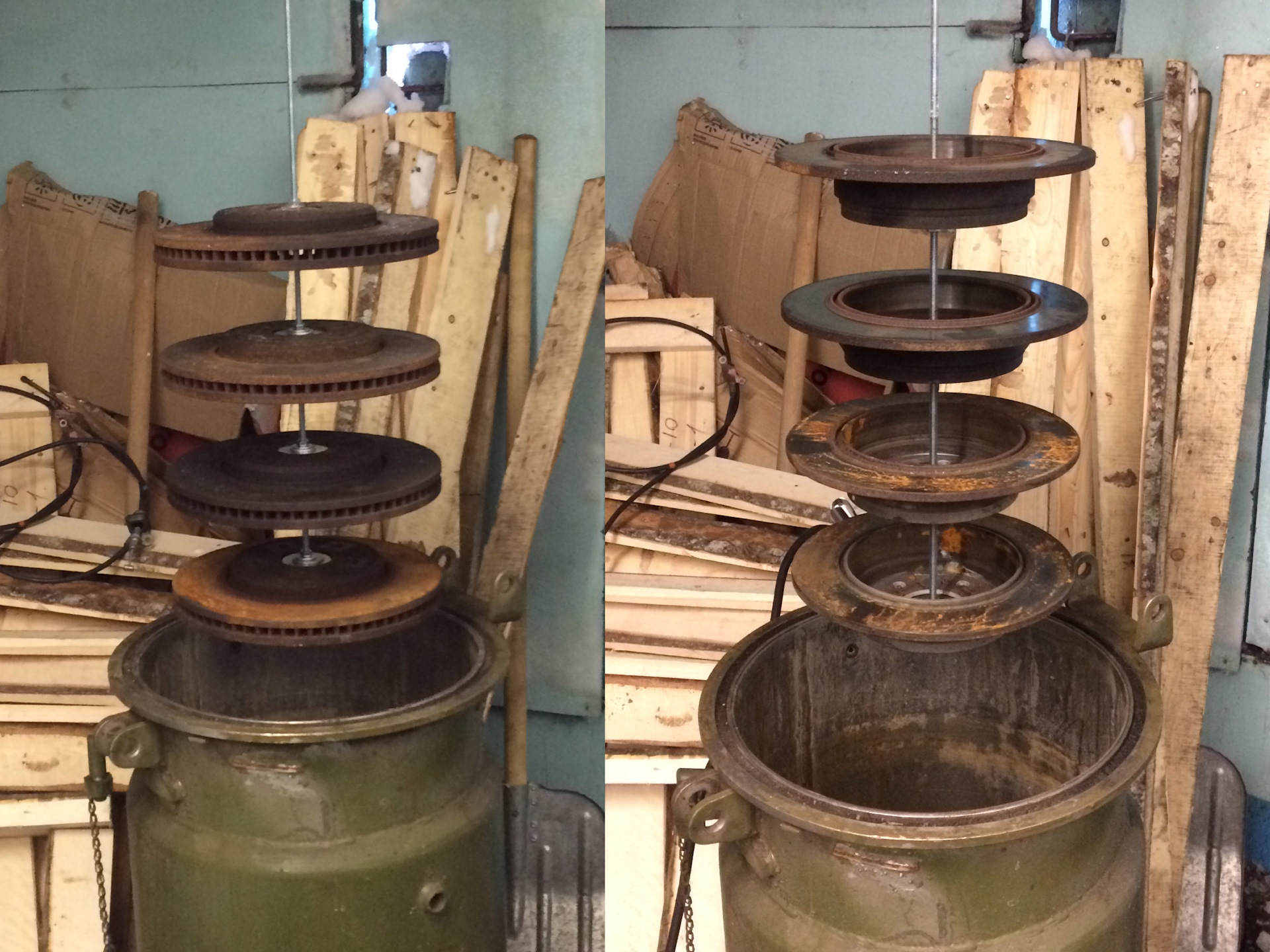

Собрал в гараже различную всевозможную тару и поехал за водой.
Пригодилась старая подставка для елки.)

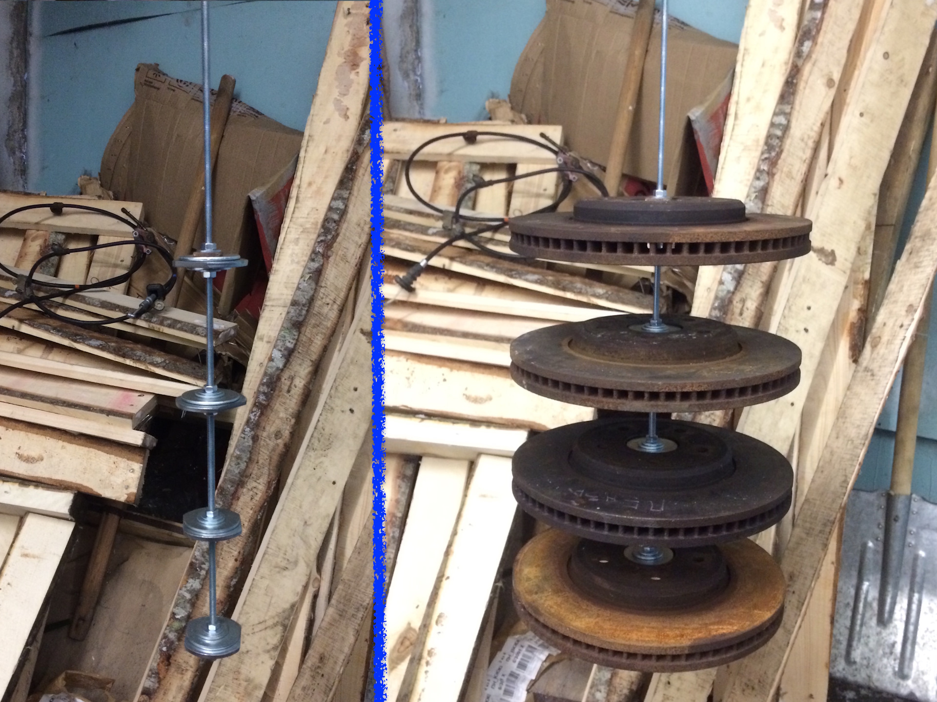

Провода взял потолще, 2,5 мм2.

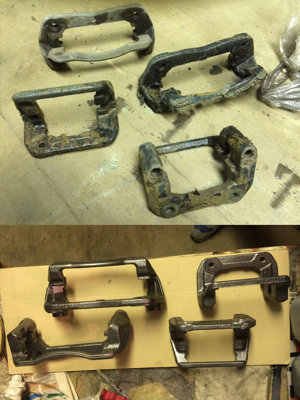

На них и подвесил все детальки, и суппорта (который уже варил тоже), и скобы, и поршни, и пальцы, и скобы и штуцера.
Заполняю водой.
Соды добавил поменьше, т.к. площадь деталей получилась большая, соответственно ток был бы очень большим.
На этот раз кипятить в эл. чайнике не стал, т.к. процесс электрохимический и выделяется тепло.
О! процесс пошел.
Попробовал часок поварить на 10 амперах, потом добавил соды до 15 ампер.
Пузырьков стало больше.)

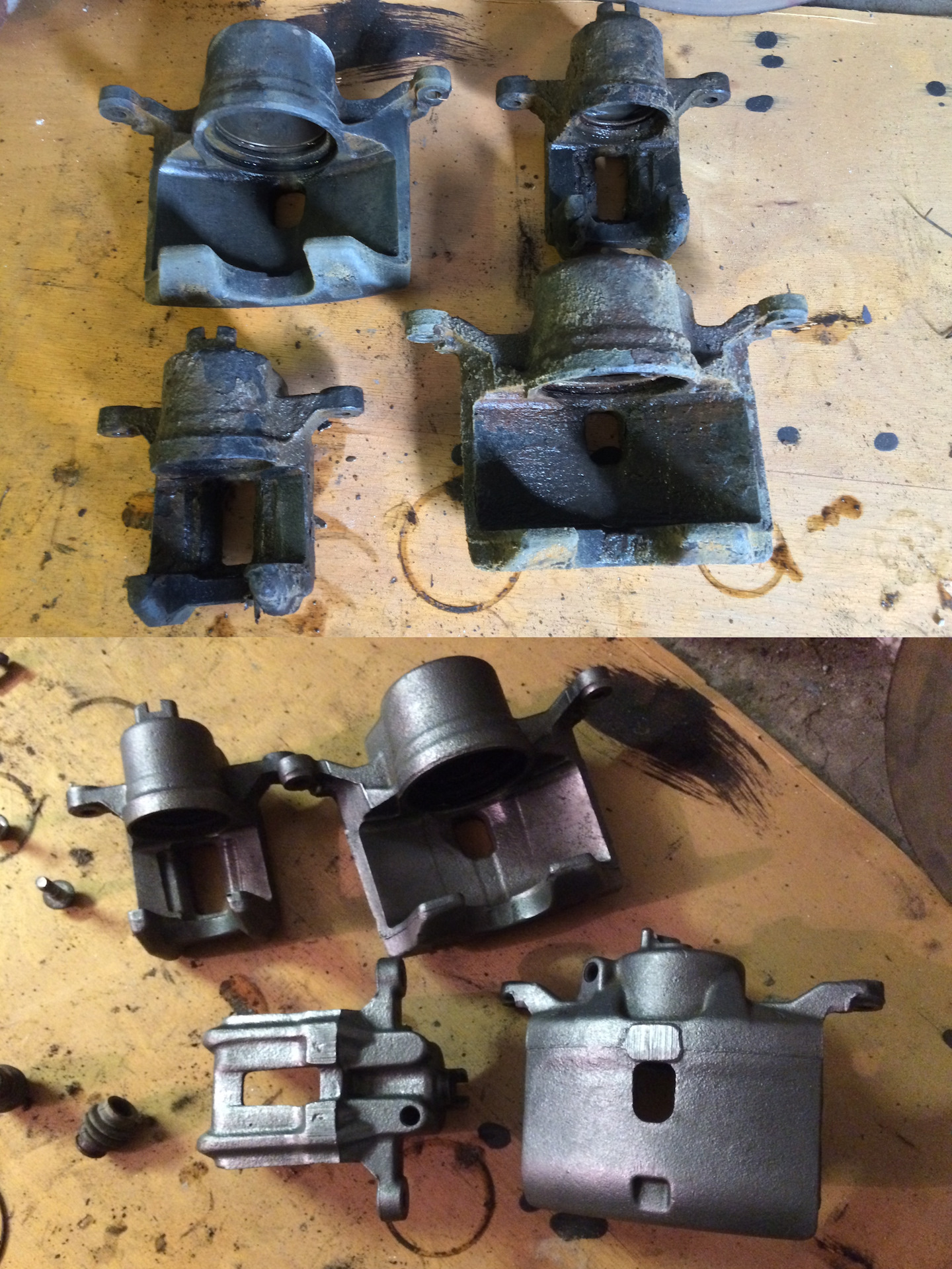

Ну и оставил этот супчик на томление не надолго…
…на пару дней

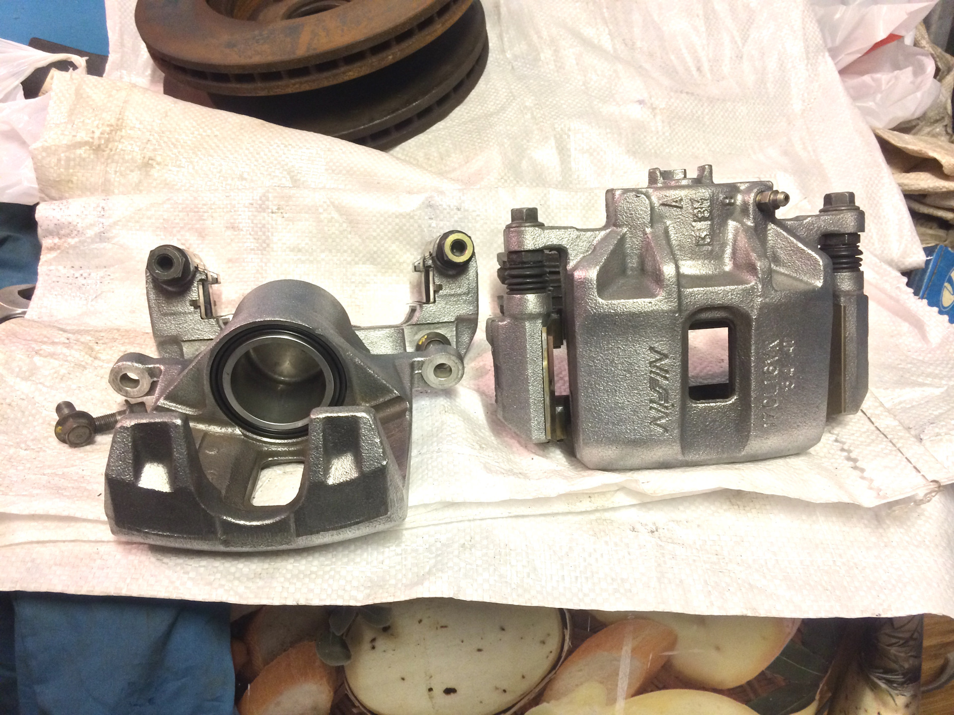

На третий день варки появилось время, поэтому поехал снимать пробу.))
Кстати температура на всем процессе суповарения была 35 градусов.

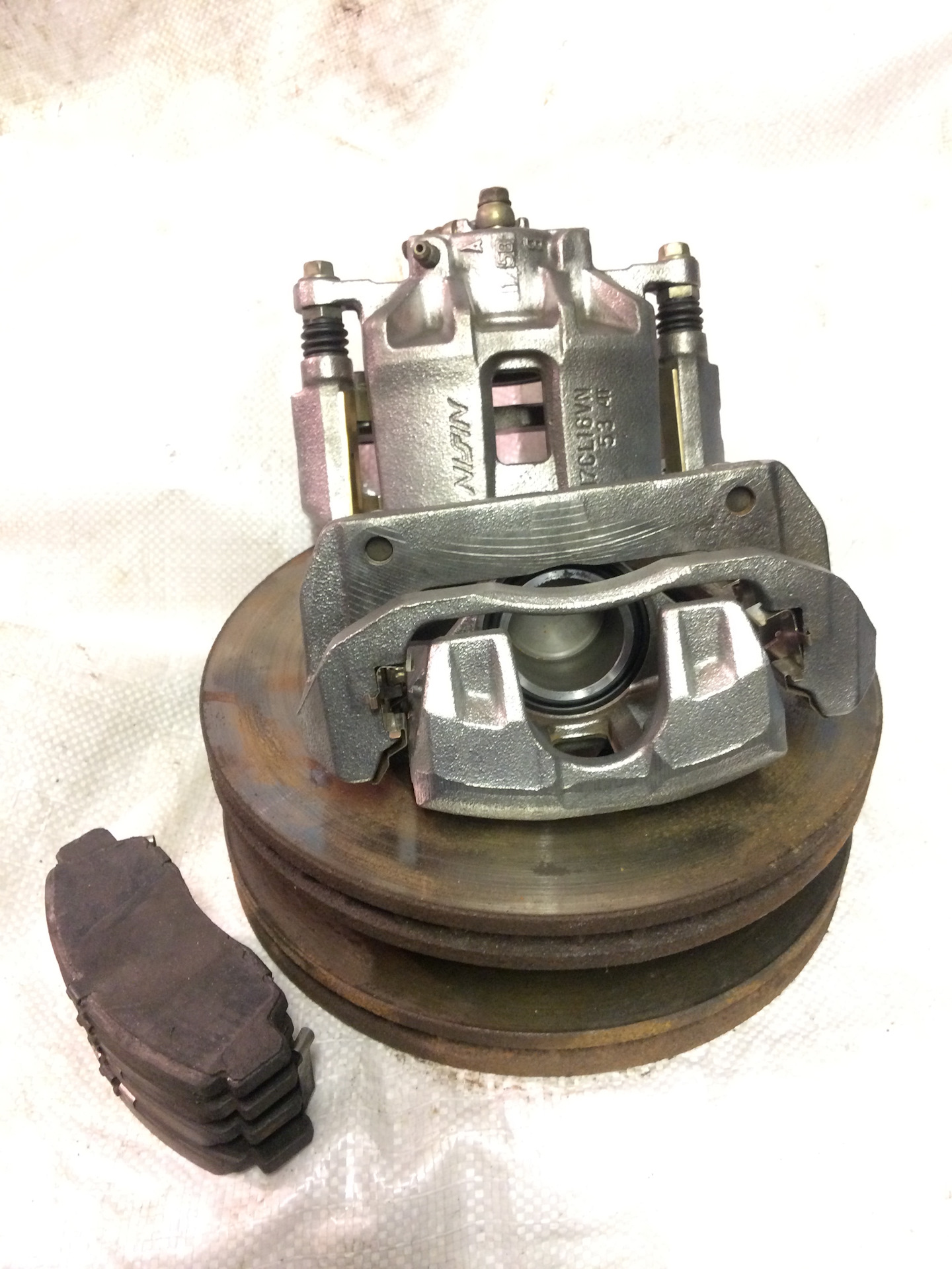

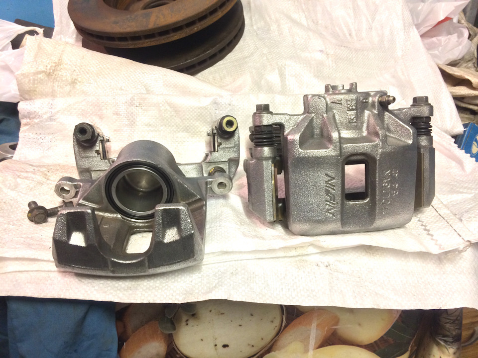

Далее напылил цинкосодержащий грунт и покрасил в три слоя термокраской.
Я не остановился на достигнутом.

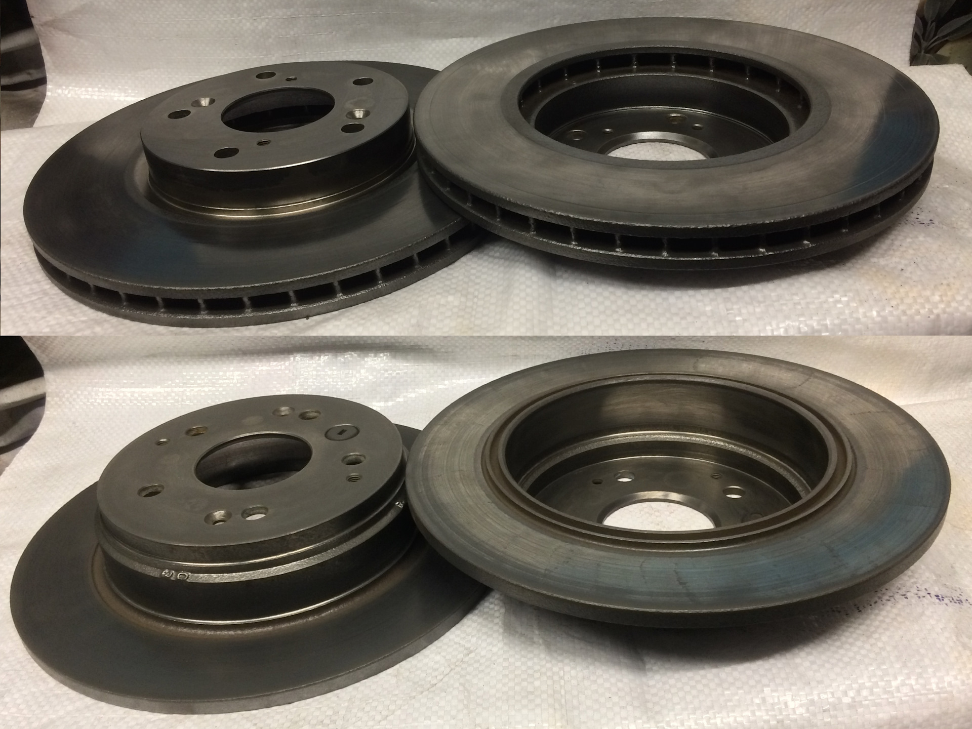

Сейчас варю не только суппорта, но и мариную диски.)
Вот такое теперь хобби, варю и продаю)
Теперь моя супповарка работает сутками уже полгода не зная ни ночных, ни выходных, ни праздничных… только успеваю воду подливать, а то испаряется…)
Долго скрывал от соседей по гаражу свою кулинарную деятельность, а когда прознали, то понесли всякие разные вещи., даже рыболовные принадлежности.)

КАК сделать раствор для "СУПА" ?
Подскажите пожалуйста а сварочный инвертор не подойдёт для таких целей? или же просто большой сварочный аппарат надёжней? или же вообще искать просто трансформатор и диодный мост делать для него
Сегодня целый день варил суппорта по твоему рецепту (8 часов). Сварка 200 ампер, сода 1ложка на литр, нерж кастрюля. А вау эффекта нет, местами только почистилось. Все так красиво кипело.
Что я делаю не так ?

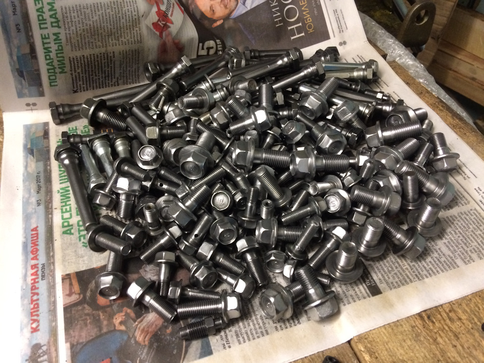

Сегодня болты и направляющие почистил с 18-ти суппортов.
Целый день му#охался.)
А болты потом чем то обрабатываешь?

Тема тема. У меня к вам вопрос. Вода +сода и 6 ампер. Вариться но местами ржа остаётся.как её побороть?
Как долго, какая концентрация, насколько сильная ржа?

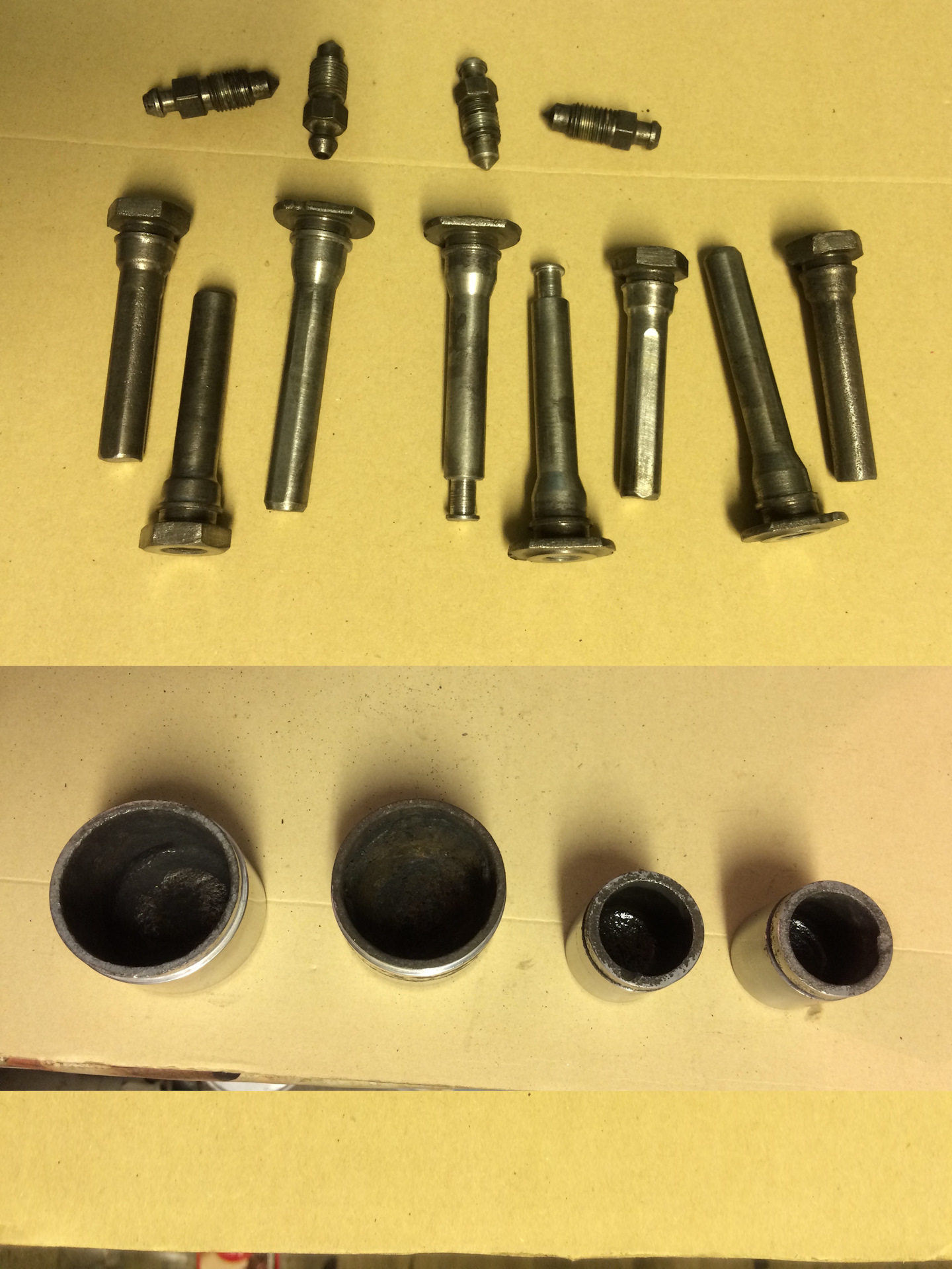

У меня вопрос по приготовлению: из суппортов надо цилиндры и резинки вытаскивать?
Можно, но вдруг какая-нибудь резинка порвана или треснута?!
Попадёт вода…, ремонт дороже обойдётся.
Мне проще все разобрать и потом собрать с новыми резинками и новой смазкой.
А зеркало цилиндров не нарушается?
Нет!

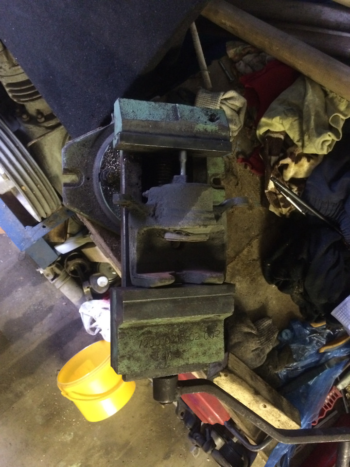

у меня поршень заклинил, кое как его вытащил.
Ну тут или сжатым воздухом дунуть, или в тисках
сейчас уже не актуально. Пришлось его вытаскивать вдвоем и с помощью газовых ключей. Мучились около 2-х часов. :-)))))

Как защищали особо ответственные поверхности? Такие как посадка поршня, направляющих?
Ни как? Электролиз металл не трогает, только ржавчина.

Сколько металла вместе ржой ушло за пару дней не считал?
Металл не трогает, только ржавчину.

А на каком токе лучше?
Зависит ли от напряжения скорость, а главное качество очистки?

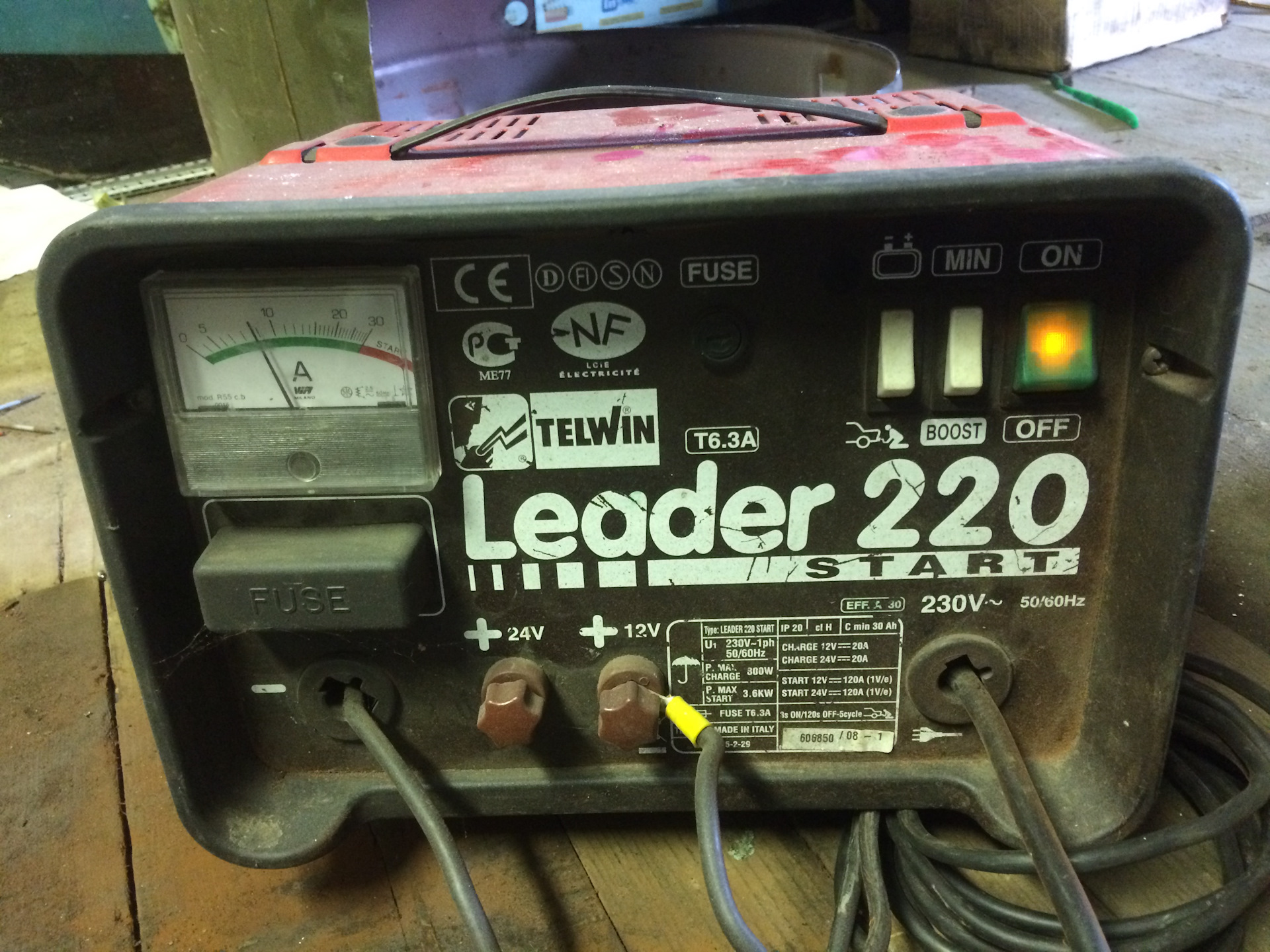

Так же хочу замутить нечто подобное. В качестве источника питания планирую использовать сварочный аппарат :)
я сварочником варил суппорта, намного быстрее www.drive2.ru/l/467906795000561742/
Это, я в начале зарядником.
Уже несколько месяцев тоже ресантой варю, только я ток до 250 А даю. Гораздо быстрее стало получаться.)
закипает наверное быстро.
Бурлит аж на большом токе.
Постоянно температуру меряю.
В среднем 50 градусов +- 5
Иногда и др 70 доходит при большой загрузке.

Ржавчина на бочке после процесса тоже остается?

Хорошая рабочая тема, а себе тоже от ржавчины метал так чищу))) качественно и бюджетно))) и нафига те преобразователи нужны)))
Согласен. Минимум затрат.
Отличная работа ! Просто класс !

Бульон сливаешь или только пенку снимаешь?
Да ни че не делаю, закидываю, варю и достаю. Это так для жанра написал про пенку
Все отлично.
Сам метал не трогает, только ржавчину, а там ржавчины не было.

KUDO, дешевая но не стойкая к царапинам.
Сейчас вообще не крашу.
И вообще, что за термокраска? Почему она "термо"?
Суппорта при работе очень сильно нагреваются, поэтому для суппортов специальные термокраски — выдерживают высокие температуры.
Какие конкретно? Меня спрашивали, чем блок дрыгателя покрыть — может, ими?
Еще хочу вашего мнения: насколько краска ухудшает теплоотдачу (охлаждение) суппорта?
Я думал, термокраски — что-то типа термопасты/термоклея — хорошо тепло проводят.
Краски в ценовом диапазоне до 1000 рублей беспонтовые, ну да температуру держат, а тепло отводят?!
Уж проще купить балон за 100 рублей…
Моё мнение, что краски для суппортов помимо эстетики еще и создают ровный глянцевый слой на котором не задерживается ни грязь ни прочая ерунда, которая задерживает теплоотдачу.
Краски с хорошей теплопроводностью и стоят от 3 тыс.руб.
А про окраску суппортов порошковыми красками я вообще противник. В РФ практически нет хороших красок, а те что есть не держат рабочую температуру суппортов.
Есть наводки на краску, что тепло хорошо проводят?
Вроде, битумный лак должен хорошо проводить.
Мысль такая: слой должен быть очень тонкий. Без грунтов и пр. слоёв.
гладкая поверхность — меньше пачкается — это играет на руку. Но что-то всё равно беспокоит … .

да, кальцинированная, 3 ложки на 4 литра. суппорты разбирал полностью.
А как "зеркала" не повредило?
нет, цилиндр не повредило. после высыхания моментально стал ржаветь, надо сразу смазкой покрыть, иначе к моменту сбора суппортов цилиндры рыжими станут.
хорошая запись по поводу "зеркала" :
www.drive2.ru/b/2561589/
Смазка "сразу после" — не то. Надо зеркала от процесса защищать.
в химии не силен, но на сколько я понимаю электролиз берет только ржавчину. железо не трогает. иначе бы сейчас у половины тех кто так чистит железки, сожрало бы в первую очередь резьбу в ненужных местах.
Оно само не жрет, но почему-то после него ржавеет моментом — сам не понимаю, почему.
Потому и надо от процесса защищать.
А я когда из кастрюльки достаю, сушу феном, хорош так сушу, потом щеткой по металлу.
И все, лежат и не ржавеют.
Есть суппорт, лежит уже месяц и нормально.
При этом гараж не отапливаемый, влажность немного повышена.
А вот если хотя бы немного воды попадет то да, сразу ржавчина.
А домашней WD-шкой только перед отправкой стал брызгать, перестраховываюсь, в транспортной все возможно…
А точные поверхности она не ест? Она только со ржавчиной в реакцию вступает?
Да, только ржавчину.
просто где поршень ходит, там допуск в сотках или в микронах!

я так щиты тормазные чистил .на ура .и пескоструй не нужен
Не верится прям, новье!)) вот бы мне сварить мои супорта так
у тебя бак не разъедает — наверное потому что лкп хорошее?
Да какое там покрытие?!
Медицинская спецсталь советских времён.
www.drive2.ru/l/4180344/ я тоже так делал когда-то)) сжог там полотно от ножовки)))
Да вряд ли нержавейка, скорее жесть. Магнитилась?
S-Piterskiy
Да, не справляюсь. Хочу вторую запитать (у меня их еще десяток осталось))
Я не о том. Сколько времени "варки" надо на один суппорт?
Я сразу комплектами.
Например два суппорта и две скобы можно и за часов 6-7 сварить.
Ясно. А ток при этом какой ставите?
Все зависит и от степени ржавчины.
Бывает что ржавчина толстыми окалинами на детали, поэтому я подольше держу, все отпадывает.
По поводу нержавейки учти что ей тоже конец приходит, по изъест электролиз даже нержавейку!
У меня был печальный опыт.
Проверь свою бадью и отпишись очень интересно…
Ни чего такого не замечал…
Но там бак толстый, 100 кг веса.
Возможно не все нержавейки одинаково полезны )
Нержавейка это же только условное название, а видов спецстали очень много.

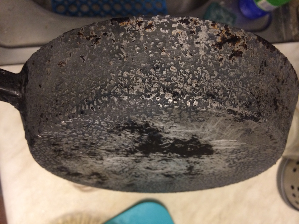

Надо сковородку чугуниевую прокипятить попробовать )
Чугунные сковородки проще чистятся, методом отжига, т.е. в угли её в костёр, а потом медленно дать остыть.
Поверхность чугуна сразу после чистки покрывается налетом, неудобство
Ее надо свиножиром намазать и прокалить-прожечь — появится "тефлоновое" покрытие. Только легко восстанавливаемое.

В бочке из нержавейки функцию жестянки ввпрлняет сама бочка?
Да!
А если вам надо будет бочку от ржавчины почистить то прут в бочку (но чтоб не замыкал) и полярность поменять.
Интересно было бы посмотреть про такой суп, на вашем канале :D
Канал назвать — "Стальная кухня по Челябински!" ))
Можно "Суровая Челябинская кухня".
S-Piterskiy
ну и зачем мне эти два три захода, сейчас у меня комплект варится часов шесть (модернизировал)
А у вас в ванну суппорт только один поместится и все, а их четыре и четыре скобы.
Сколько в итоге получается?!
не вообще конечно класно
Самый быстрый вариант -очистка лазером:
Только стоит 6 мультов)))))
мне один момент беспокоит. это же по факту эрозия металла? тобишь если не солидолить отверстия под направляющие суппортов и под тормозные цилиндры, то там будет утонение материала. как работает то все после этого?
Почитайте литературу, здесь в соде все происходит а не в кислоте.
Металл вообще не травится, только ржавчина.
тобишь только fe2o3 в реакцию вступает?
S-Piterskiy
Ну кого-то и 9 вольт дергает))
Трансформаторный много кВт вам покушает…
Электричество в гараже не учитывается. Если не наглеть:) Думал зарядным устройством воспользоваться, но оно вышло из строя. Трансформатор накрылся, еще не заменил.
О использовании для этих целей сварочного аппарата и не задумывался.
Есть ли какие то нюансы в подключении и использования сварочного аппарата?
Если не ошибся с моделью, то диапазон регулировок 55-160 А.
Не многовато ли?
Извиняюсь что так много вопросов. Ранее кроме болтов и гаек я не очищал таким способом и то… Ради баловства.
Сварочником уже несколько месяцев варю.
На 250 А варил, дал бы и больше, да сварочник не выдаёт.
Главное полярностью соблюсти.
А то все наоборот получится))

Извините, что наламываю эйфорию, переболел этим лет 20 назад! Хотите эффекта- ток150-200А, источник ВДУ-506, Электролит-едкий натр, ингибитор. И обезжиривает и снимает ржавчину. Но расход электрики-неадекватный! Тот же эффект-пересыщенный расствор NaOH, 40-50 град, отмывает даже ЯМЗ блоки и головки(кто в теме-поймет!) Через сутки-голый чугун, даже грунтовка отходит. Потом-полоскание 160 атм Керхером! Алюминий-1/5 раствор атасовского Даймера. Сильная грязь-эмульсия керосина в растворе Фейри. из мовильника, потом-вышеперечисленное! Для профиспользования в малосерийке электрохимия нерентабельна.
Про алюминь спасибо, как раз изучаю.
А чугун и железо щас варю сварочником на 200-250 амперах, быстрее получается.
Не совсем понял, можно ли отчистить алюминиевые диски? Не нанеся вреда самим дискам?
алюминиевые детали таким способом чистить нельзя! алюминий поест, будет беда)

Отличный результат !
Ни с зарядником, ни со сварочником, а что ему будет?!
S-Piterskiy
Наверное потому что у меня военная)
Пену не снимаю, смысл?
Наверное) Про пену просто спросил, думал может надо. А со сварочником за это время ни чего не случилось?

У меня инверторный
полезные знания, а то была необходимость трубу отогреть а инвертором отговаривали мол погорит…
S-Piterskiy
Ты железо травишь в растворе соды?!
Пардон, не узрел) Солью травил, конечно.
