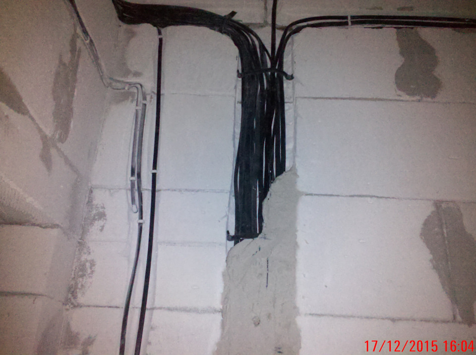

Вот я — электрик на заводе, есть у нас спортзал, там светильники с лампами ДНаТ, потолок под 8 метров, питание по двухпроводке, корпуса металлические без заземления, выключатель рвёт ноль (как выяснилось). Ну и естественно фазный провод упал на корпус :(
В общем, хорошо, что на лесах работал, а не с лестницы.

Ага и медь с люминем синей изолентой ) через полгода соседи чуть ночью не погорели. А потом аварийка мне две фазы и дало в квартиру )
какая синяя изолента?! только малярный скотч, на крайняк прозрачный
valerik063
А соединить провода встык и обмотать газетой и заштукатурить в штрабе . А главное работало лет 5 . Вот это круто !
Там круче. Рядом тряпкой забили дырку. Чтобы из шахты не дуло в квартиру. Тряпка и затлела

Мудро — никаких распаечных коробок, никаких параллельно 10 штук на одном шлейфе. Вот только штраба со слоновью ногу от щита :)))
Дом монолитный поэтому разводка по полу в стяжку и по потолку под натяжной или подвесной, просто провод халявный, монтажники тоже. Вот свояку проводку делал, хорошо что стены пеноблок.
А что это слева три несчастья так близко к углу получились? 150 мм должны отстоять, ЕМНИП.
Сколько в пределе мощность нагрузки на таком жмыхе? Пеноблок плохо отводит тепло от провода, как бы не пошел перегрев…
Не сочтите за критику, просто нас тут недавно "учили делать проводку правильно", но были кое-в-чём правы ;)
Слева это провода опускаются вниз, а дальше через фундамент на улицу к забору на проходной выключатель и еще один не помню куда. Провода запитаны на 16А розетки и световые 10А, вряд ли проблемы с перегревом возникнут, там на комнаты жилые так что не страшно.
Это прям какой-то микробетон — 50% бетона и 50% микрофона :)
