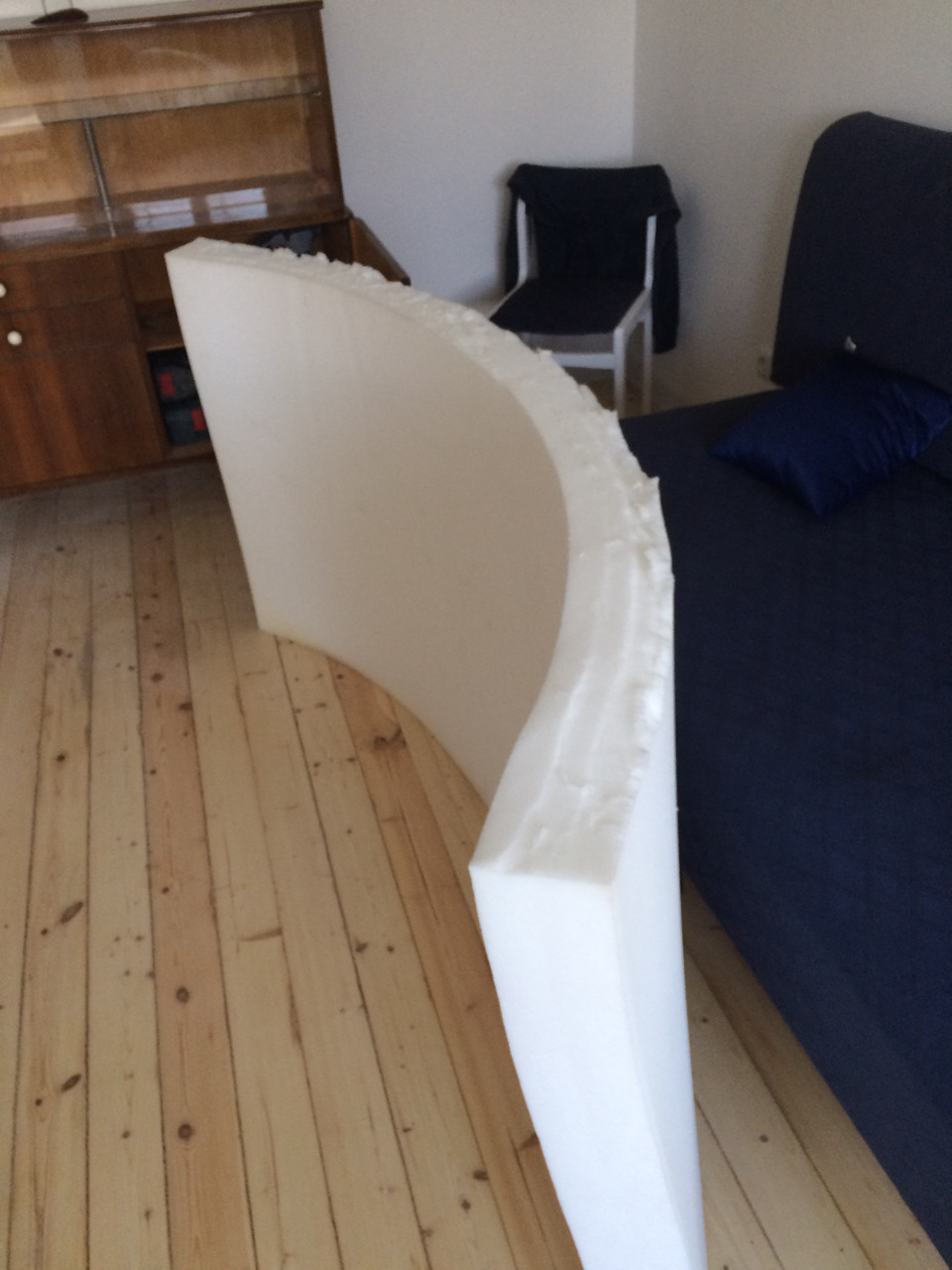

1. Взял лист ОСП большой.
2. Отпилил по нужным размерам 1220 на 1900 (кровать 1800)
3. По периметру прикрепил брусовый каркас 40 на 40.
4. Дальше взял поролон толщиной 10 см, марка EL.
Обычно берут тоньше, толстый как у меня очень тяжело утягивать.

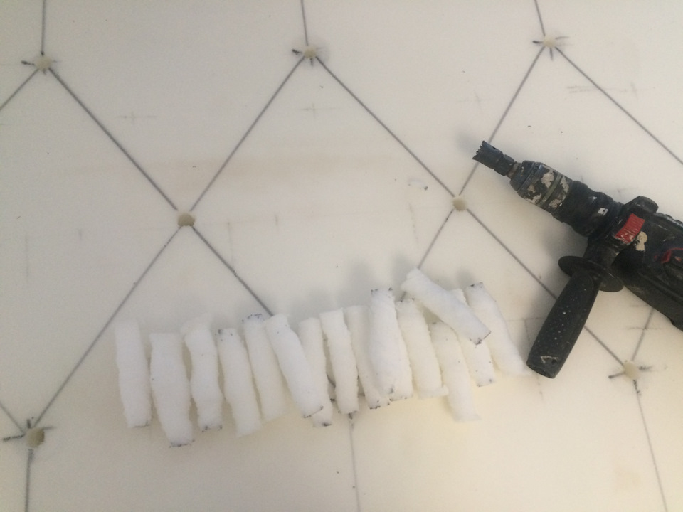

5. Разметил. Отверстий сделал немного, так опыта не было.
6. Взял набор для пропила отверстий по дереву, включил дрель в обратную сторону и насверлил отверстий в поролоне.
7. Приклеил поролон к ОСП, затем сверлом просверлил отверстия в основании
8. Поролон обтянул шерстипоном, нарезал отверстия в шерстипоне
9. Нарезал флок. Разметил ромбы на ткани с обратной стороны, больше по размеру, чем на поролоне.
Начал утягивать 2 большими иголками, вставляя в размеченные места ткани
