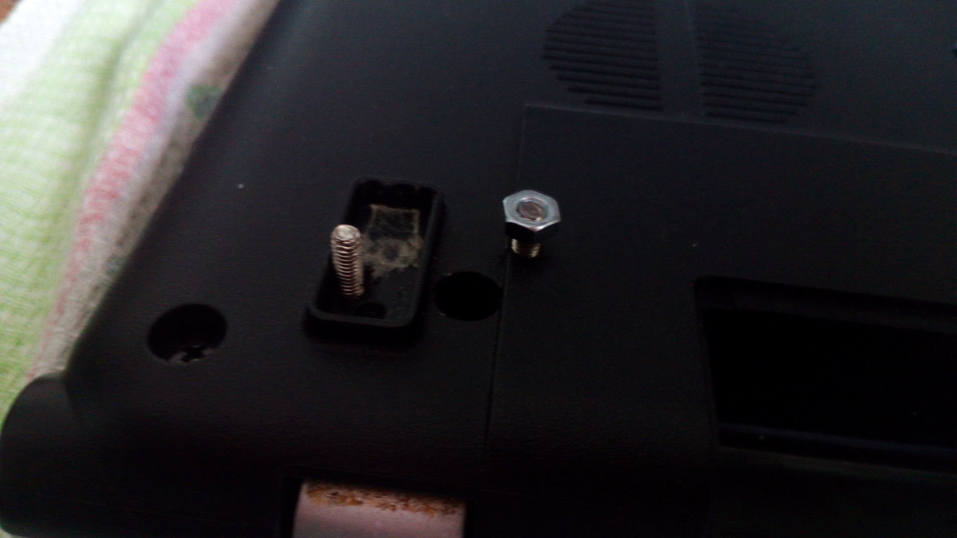

Купил по просьбе с рук ноутбук. При разборке для профилактической очистке. обнаружились обломанные бонки крепления петли экрана слева.
Почесав репу, повертев ноутбук, решил, что восстановление или заливка оставшегося места от бонок клеем/пластиком — это длительное и, скорее всего, бесполезное занятие (держать не будет). Обратил внимание, что напротив крепления снаружи бука ничего нет — решение напрашивалось…

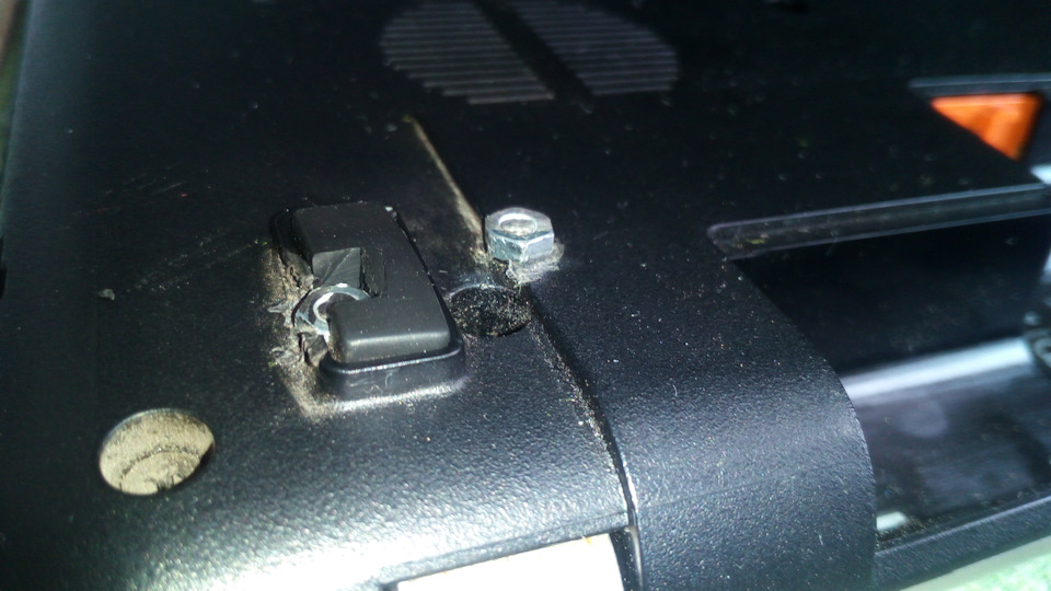

Просверлил дно насквозь, закрутил в пластик винты

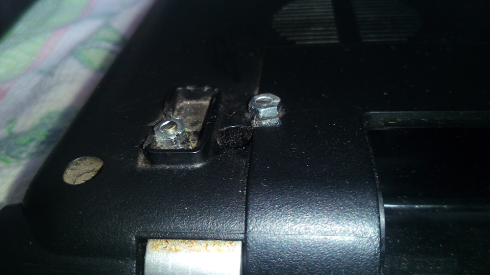

Притянул гайками
Обрезал винты дремелем
Вырезал резиновую подножку
Profit!
Всем удачи!

Супер клей + сода и не каких заморочек у жены на ее буке была такая беда . Погорячился ты с болтиками

Делал точно так же, ибо поксипол не помог, тока шляпка винтика снаружи так аккуратнее получается.
как уже писалось — брутально
я термоклеем на ноуте заливал чтобы вровень выпирало
сначала бонки чуть присадил — путем нагревания паяльником
потом вкрутил обмотанные бумагой винты, и поверх залил с пистолета клеем
после остывания клея поставил петлю, она ессно не стала (потому как два усика торчали, тем же паяльником нагрел и посадил уже петлю (если боишься приклеить — намажь её маслом), пока что тест на прочность прошел на ура (две недели)
Делал так 2-3 раза, подыскивая длинные ноутбучные винты и вместо гайки брал закладную с выломанного куска. Ни один не треснул.
точно также делал, но потом пошли трещины по нижней крышке, пришлось холодной сваркой укреплять, недобук был на атоме, очень дохленький, все равно выкидывать и было его не жалко
Вот это колхоз) Я поступил сложнее, изготовил новые крепления из соды и суперклея. Потом подгонял гравером. Пока держит.

Эпоксидка со стеклотканью ещё и не такое восстанавливает. Поксипол опять же есть.
Поксипол — наше все! Не один десяток корпусов ноутов лично восстановил!

А я на эпоксидку залепил, которая в тубах, типо пластилина (один компонент внутри другого). Удобно формировать, быстро каменеет, получается очень прочно, делается легко и быстро. И эстетика не страдает)))

Отваливается. Если только всё вокруг залить.
сода+цианокрилат… держит мертво, далее обтачиваю бормашинкой с соответствующей насадкой)))) не один десяток так переделал ноутов
Все точно так же делал, после того как мастер рукажоп мне сломал крепления при замене термопасты!
Я сделал болтики чуть длиннее и на них одел ластик!
Капаешь на бонку обычным секундным клеем и пока не успело застыть засыпаешь содой, через 30 сек струшиваеш лишнюю. Держит лучше заводского пластика. Проверено 5 лет полёт нормальный.
Делал тоже на винтики, но снизу вставил винт с потаем. Вид остался прежним, ничего не торчит и не мешает. Подкрасил винт черной краской.
Хотя бы снизу — винтики с потайной головкой, со стороны петель — гайки на лак для ногтей.
Надо гайки сваркой прихватить для надёжности !

Цианоакрилат (суперклей, только не гель) с пищевой содой хорошо держит. Часто пользуюсь с целью восстановлений мест креплений в ноутбуках.

из серии "И так сойдет", космофен и сода иногда творит чудеса. как вы сделали нужно поставить шайбы крупные с обоих сторон пластика который дырявили — а так рвать его будет

Как то да… Но не всегда. Там где стояли стандартные, там предусмотрены были ребра жесткости, которые при таком сверлении или спиливаются, или получается такая геометрия, что они не работают. В любом случае, после такого ремонта, к экрану надо уже относиться бережней, т.е. лучше не закрывать уже… :) :) :)
Бонки же не под корень сломались, работать будут, + там ещё 2, для лугих болтов
