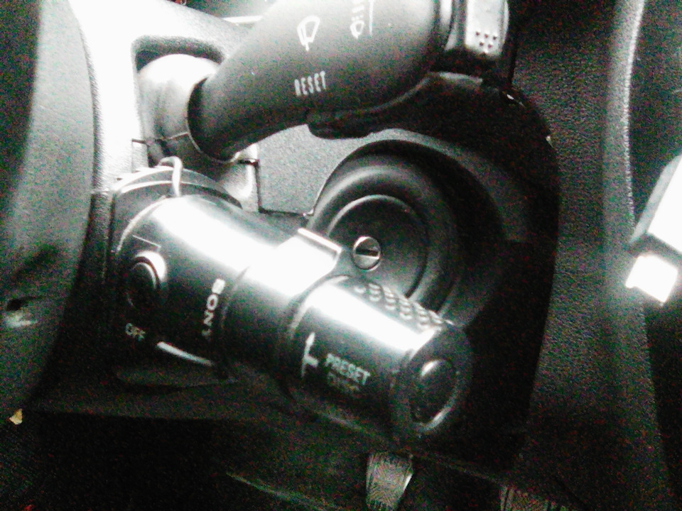

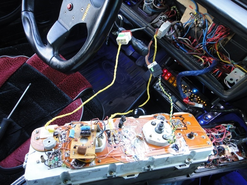

Супер!) Загорелся и хотел было себе так же сделать, но тут вспомнил что нифига не выйдет…У меня то управление БК приборки на ручке есть, и установка времени…И если поставлю себе такую ручку, то останусь без управления БК и установки часов. Ну либо брать вырезать дырки под кнопки БК, и переносить 2ую плату с кнопками на эту ручку, сделав этакий гибрид двух ручек в одной)))), но чет мне кажется через чур геморно, и не факт что все поместится в ручке))
Тоже купил такую, разобрал и затупил)
Всмысле делать не стал именно из-за БК?:)) Ну тогда тебе проще — можешь попробовать мой вариант — разобрать свою ручку, вытащить плату и кнопки, и попробовать вкорячить всё в 1 ручку)))
Да.уже и резисторы smd подобрал и расчитал, что где перерезать. Но забросил. Может потом доведу) сейчас стоит подрулевой от Сони.подходит к пионеру без доработок.
А можешь кинуть ссыль на джойстик этот?
Их давно не выпускают. Модели разные были. Ищи на авито. Я заказывал с Владивостока на Дроме. 500р.+пересылка рублей триста, четыреста, не помню. Модель моего sony RM-X2S, оптимальный вариант.
