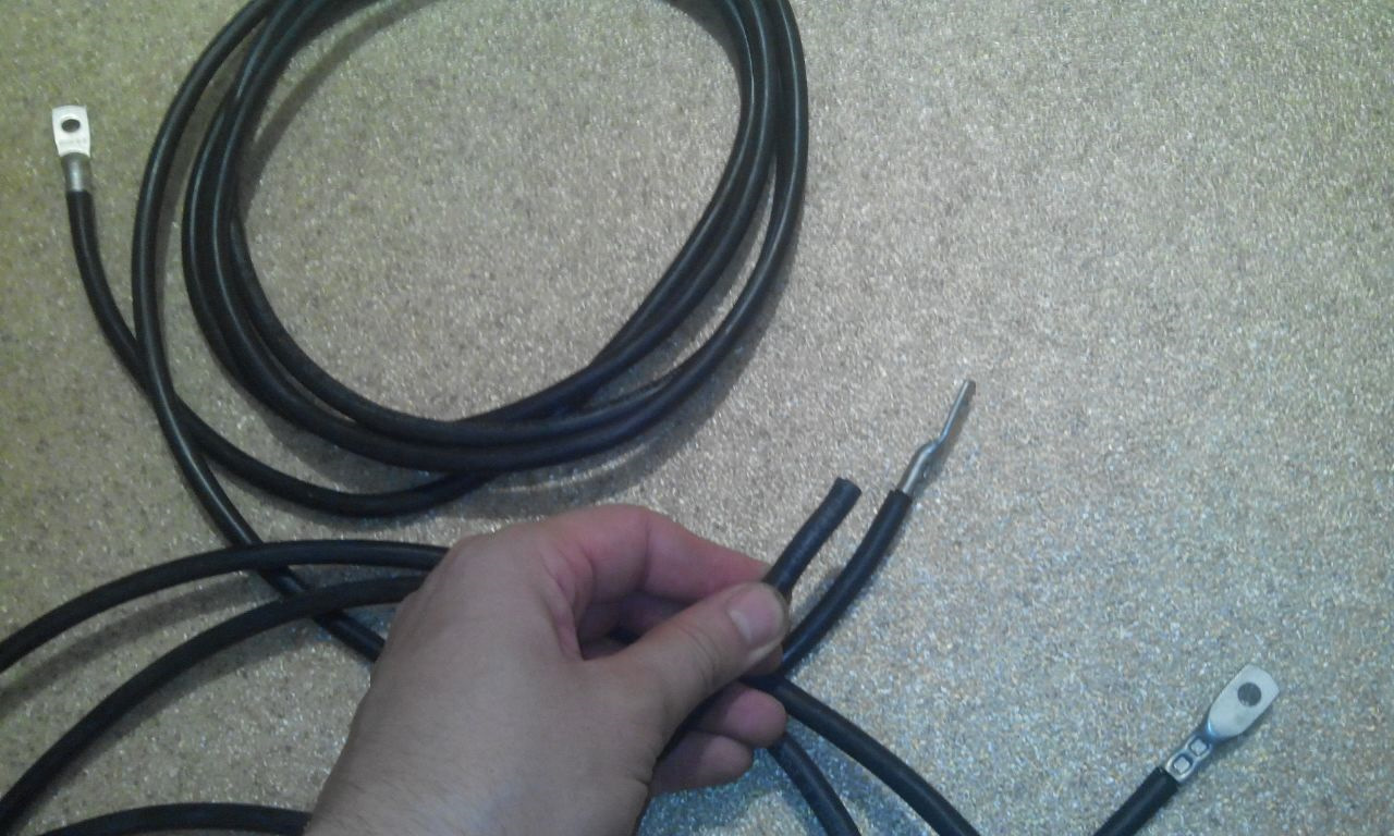

Обработку произвожу в перчатках КЩС свинцовым электродом, в качестве которого выступает пластинка груза легкосплавной шины
В пластине просверлено отверстие и на болтах пластина подключается к кабельному наконечнику квт 16-6-6, в который запрессован кабель. Наконечник обжимается пресс-клещами (~1000 руб)
Далее это все подключается к сварочному разъему, например, СКР 35:
и подлючаем к сварочному MMA аппарату, ток на минимум (20 А)

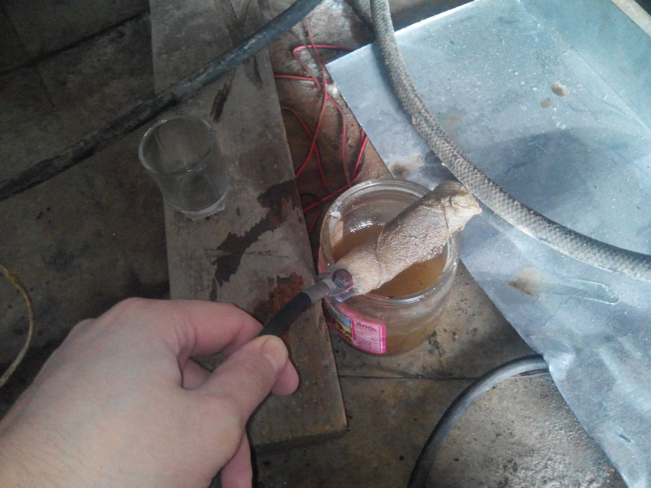

Разводим электролит с водой 1:1, оборачиваем электрод аптечным бинтом (14 руб) и работаем.
При работе нужно сидеть в респираторе и (или) с принудительной вентиляцией
Для очистки глубокой ржавчины, периодически протираем деталь металлической щеткой.
После очистки нейтрализуем кислоту раствором пищевой соды и пассивируем ортофосфорной кислотой.

прошу прощения — я правильно понял что ватка, обернутая вокруг электрода — по сути тампон, который пропитывается электролитом?
кстати электрод на плюс или минус? на ватке — будет осаживаться ржавчина?
вокруг электрода обернут бинт из аптеки. Да, он просто пропитывается электролитом. Когда натираешь деталь, то бинт становится весь грязным, т.е. часть продуктов реакции на нем. Обмотка по сути одноразовая.

Я так понял деталь просто, замачивается, и потом этот слой уже обрабатывается, пока влага есть, реакция идет?)
Электродом в бинте по детали надо водить

А, обычныйм ИНВЕРТОРНЫМ СВАРОЧНЫМ АППАРАТОМ, можно добится этого ифекта?
— любым мощным источником постоянного тока. До сварочного аппарата я использовал зарядник для АКБ, но там максимальный ток 10 А и процесс шел медленно.
Сколько надо выстовлять силу тока?Если аппарат 200.
Интересует то же самое.
выкручиваешь все на минимум, ток на ноль (они обычно вхолостую работают сразу от 10-20 А, форсаж дуги на ноль, заварку кратера на ноль и т.д.)
Значит только холостым работаешь?Все регулировки на ноль, только рег.тока если, что подгоняешь под 20ть?Болше не добовляешь?
Больше добавлял — обмотка электрода из аптечного бинта подгорает
Понял.Спасибо.

На один провод свинец, а на втором что прикручен? И куда подавать плюс?
второй просто масса (-), на свинец (+)
