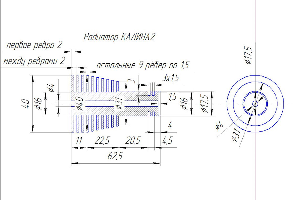

Итак нарисовали в компасе
Радиаторы готовы. Почему, зачем 4 штуки? – токарь торопился. И проточил всего 9 рёбер. А потом выточил еще один комплект как положено по чертежу.

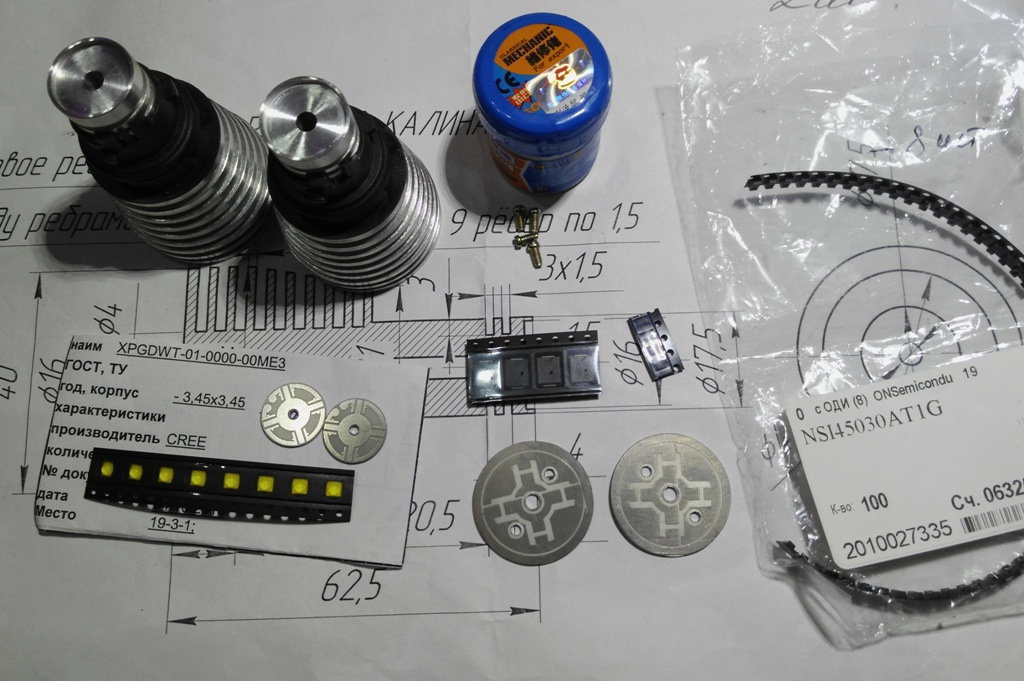

Нам понадобятся еще компоненты – фольгированный алюминий для изготовления печатных плат, Светодиоды Cree xp-g3, (по 4 штуки на лампу, потому что у них падение на токе 700мА всего-то 2,8в), стабилизаторы NSI50350AST3G – по 2 штуки (2х350мА) на каждую лампу при питании светодиодов в режиме ДХО и NSI4530AS1G –тоже по 2 штуки (2х30мА) на каждую лампу при питании светодиодов в режиме габарит. Паяльная паста.
Паяльную пасту заполняем в шприц.
Приклеиваем светодиоды на пасту и разогреваем утюг до температуры чуть выше Т плавления паяльной пасты
Ну вот самая ответственная часть позади. Если перегреть светодиоды – им придет капут.

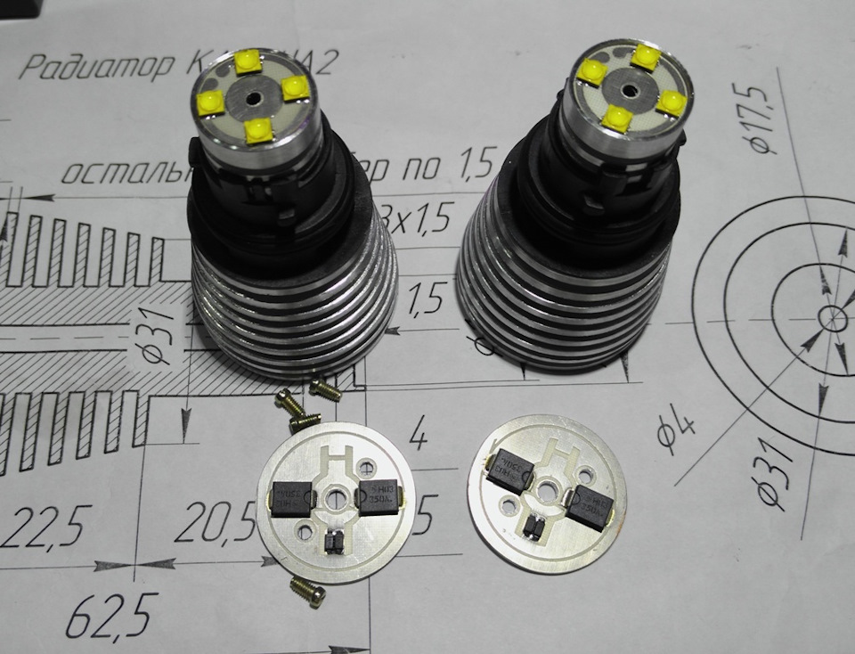

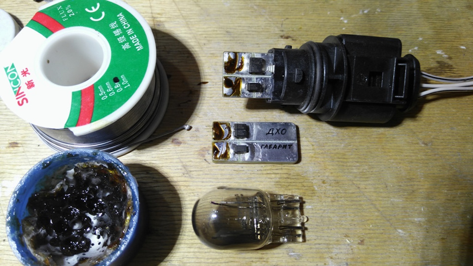

Что делать дальше? Припаять заранее провода МГТФ к подложке со светодиодами

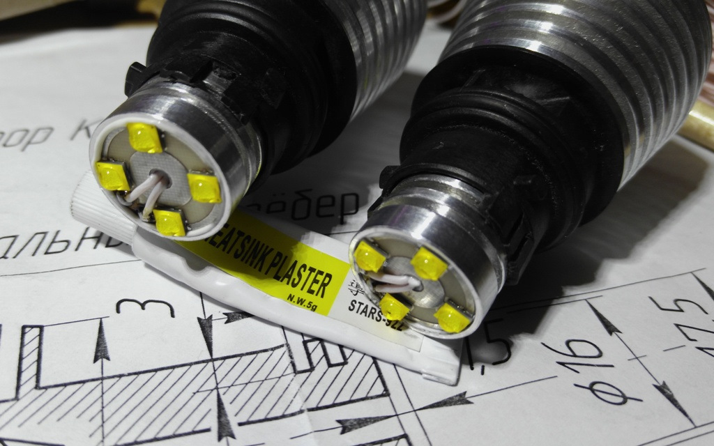

Алюминиевую плату со светодиодами приклеиваем к радиаторам на теплопроводящий клей
прижимаем настолько сильно, чтобы клей выдавился практически весь, оставив лишь тончайший слой.
Чем заняться пока клей сохнет? (пока толстый сохнет – худой сдохнет)
Шучу. Возьмем фольгированный текстолит нарежем прямоугольниками 16х30 мм и сделаем сэндвич из 2х половин, чтобы получился 2х сторонний толстый фольгированный текстолит толщиной 3 мм. Ток от ДХО равно как и от габаритов идет через диоды – чтобы при включении ДХО ток не перетекал в линию габарит и наоборот.

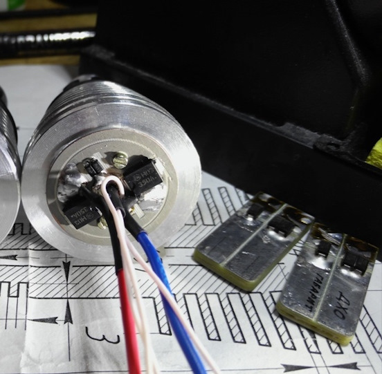

Алюминиевые платы стабилизаторы тока. Потому и круглые – потому что прикручены к радиатору. Стабилизатор 2х канальный. Канал ДХО – 700 мА, канал габарит 60 мА. NSI опять рулит.
Прячем провода в термоусадку (но лучше в гофру)
Лишний теплопроводящий клей, который ранее выдавился из всех щелей,
Вот это фото – только ради того чтобы показать почему радиатор конический. Фото перевернуто.
Линзы на лампе нет и не будет.

Я так понял толстые провода это два плюса питающих?или это питание режима дхо? Но в любом случае не понимаю почему ещё 3 остаётся)
Красный это + габарит, синий провод это + ДХО.
3 провода МГТФ:
1 из них — это минус, он припаян к плате a.d-cd.net/fc35b91s-960.jpg со светодиодами, проходит через центральное отверстие в радиаторе, выходит из лампы и идёт к коннектору (к разъёму)
и ещё 2 провода — на самом деле это 1 провод который припаян к + на плате со светодиодами, он идёт от светодиодов через центральное отверстие в радиаторе, затем выходит из лампы сзади и затем загнут петлей и припаян на плату со стабилизаторами NSI

1) Кидаю идею для размышления.
Для тыльной платы, в радиаторе сделай тоже колодец глубиной 5-6мм. Туда плату на термокомпаунд и сверху им же залить плату от всяких внешних факторов. Всё же подкапотка, влага, грязь и т.д.
К тому же термокомпаунд будет равномерно отводить тепло.

Всё же у линейных стабов есть недостатки. А если брать в счёт NSI, то ещё и по деньгам дороже целой схемки собранной на РТ4115.
Импульсник хорош чем, сваял мелкую платку и повесил прям на провод. Никакие радиаторы ему не нужны.
Я термокомпаундом просто заливаю платку и потом в термоусадку.
Так что если повесить импульсник на эти лампы, они по моему вообще вечные будут. :-)
Спасибо за оценку. Насчёт NSI — привычнее они мне, проще, в радиоэфир не шумят, на морозе не глючит, при нагреве ток снижает. Нагрев мизерный т.к. падает на них от силы 2В (в случае когда 4 белых светодиода с падением на каждом 2,81в) А с электроникой — PT4115 или ZXLD я не дружу. (дроссели, танталы — для меня это темный лес) Да времени паять ШИМ просто нет. Не хватает мне 24 часа
Ну вот у меня не получилось как то по дружиться с NSI45090!
По температуре сильно проигрывают микрухе PT4115
Имея практику с PT4115 они тоже очень выносливы. Там глючить нечему.
На счёт радиоэфира, в моей машине светодиоды на этих драйверах чуть ли не по всюду.
Никаких наводок на радио и близко даже нет. Важно правильно расположить обвес микрухи.
Многие по плате делают большой разброс компонентов, отсюда и радиоэфир.
У меня получилось как на фотке.
Схема на самом деле проста как 2 рубля. Даже если дроссель поставить чуть другой, схема это простит.

Расстояние между ребрами радиатора маловато, в любом справочнике конструктора РЭА указано минимум четыре мм, такое как у вас для принудительного охлаждения.
Да при таком токе радиатора прям ооочень уж много)) Греться не будут вообще)
