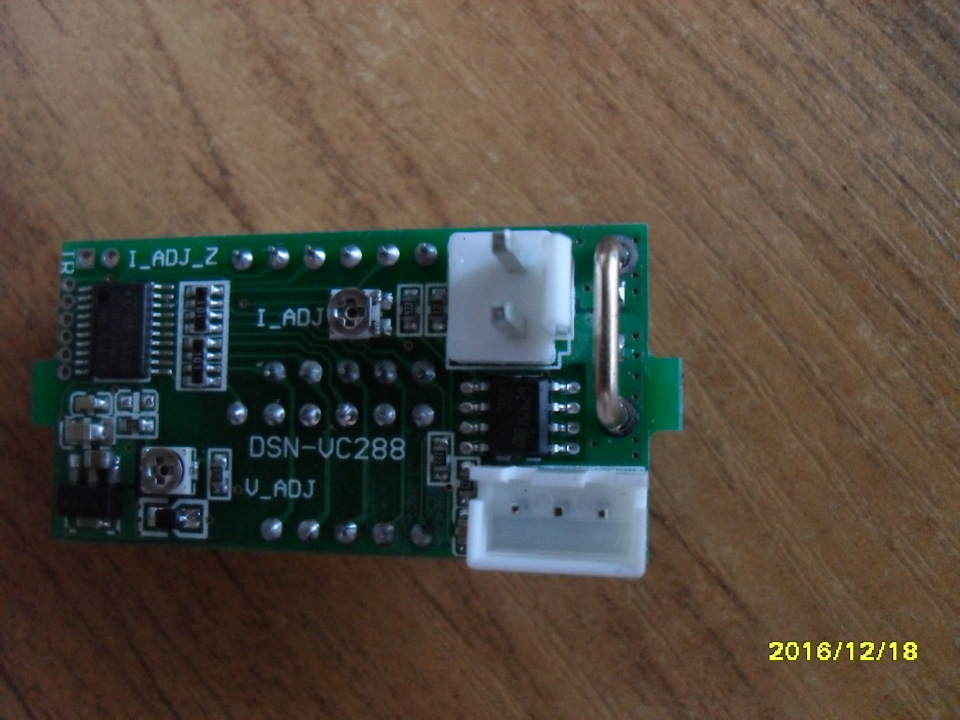

Пришел с Али данный приборчик, сразу протестировав обнаружил, что ток отображает вообще не корректно, а именно врал на тысячные.
Напряжение погрешность в пределах нормы, сотые.
Естественно подстроечным не отрегулировать ток, так как они в пределах сотых дают возможность отрегулировать.
В сети нашел комментарий, где человек дважды покупал данные приборы и все с такими косяками.
Собственно про косяк и как "лечить"

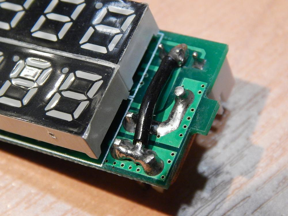

Вольтамперметр с проблемой неправильно спроектированная плата. Амперметр врет нелинейно и многократно. Короче, по-делу: лечится перемычкой (см. фото), потому что дорожка соединяющая «-» на разъемах имеет слишком большое сопротивление, из-за чего амперметр врёт в разы.
С перемычкой все стало нормально отображать!
Комментарии 31
Перемычку надо припаивать как можно ближе к шунту, желательно с противоположной стороны от печатной дорожки идущей к разьему, нет никакого смысла делать эту перемычку толстой, я использовал лакированный провод 0.15 . На всем диапазоне амперметр показывает точно, калибровал на токе 7,5А . На фото показал в какой точке лучше запаять.
В однокласниках видел подобную тему, но люди не понимая суть доработки припаивали перемычку ближе к штырю разьема, конечно с такой перемычкой будет лучше, чем было, но у меня просто отлично.

Может и херня, но вместо 1,7 ампер до этой херни показывало 2,8 ампера. А с ней все норм. Мне главное результат, а херня или не комильфо, я не экспрессионист ))

Черный проводок — перемычка :)

Так и не понял зачем соединять 2 минуса в месте если 3х контактный разьём используется для питания прибора.
Нагрузка проходит через шунт так можно тупо провода скрутить :(

Я подпаял вводные провода прям к шунту.

а перемычку со старого поломанного цифровика дернуть.
или вы про ту, что на 1 фото
На второй, шунт. Его не стоит трогать.

Он не про сам шунт, на доске до и после шунта слишком тонкие дороги с сопротивлением соизмеримым с самим шунтом. Нужно свести к минимуму. Пролудить жирным слоем припоя судя по фото на доске — негде и нереально, вот и всобачил перемычку)
