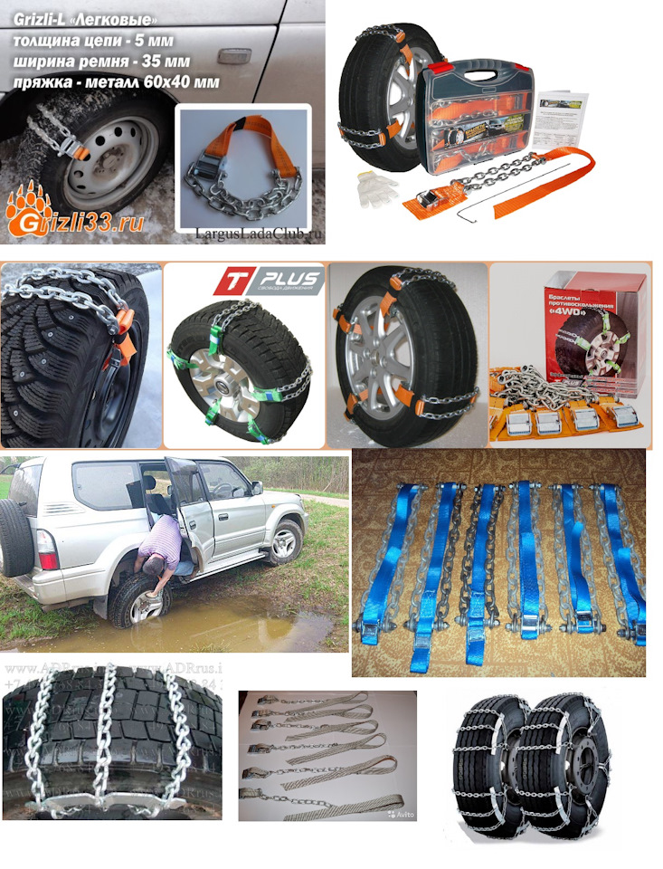

Вечер добрый. Планировал на этот сезон перейти на 16 диски и АТ или МТ резину, но в связи с плохой финансовой ситуацией придется остаться на стоковых 18 дисках и резине Пирелли. В связи с этим возник вопрос: если купить браслеты, то спасут они меня при выезде на пакатушки в поля или это будет пустая трата денег?

Еще хотел от себя совет, хорошо когда цепь попадает в протектор и держится за края, каждой лесенкой, и снимается нагрузка на окружность цепи. То есть сильно крупная и не нужна, например на 5-6 мм толщины звена вполне хватает. На крупной будет колотить.
Нет в природе такой резины, которая будет лучше по проходимости чем цепи)) уж много лет особенно зимой постоянно вожу в багажнике. Зимой сцепление на льду приравнивается к сухому асфальту. Это не беспрлезная трата, это другой уровень езды вообще.

Браслеты могу помочь в какой-то ситуации, а где то нет. Я себе прикупил 12шт, кинул в багажник, тоже на шоссейки. Ради этого хочу выезд сделать и посмотреть на что способен Патриот на браслетах. Жди отчета. )))
Супер. Буду ждать
Браслеты только для прохождения засады или выбраться из нее и всё!
Долгое передвижение по грязи им противопоказано! Они разтягиваются и начинают болтаться на колесе, в итоге пара Дисков литых попортил замками от этих браслетов.
Тыпреувеличиваешь. Ходом на штатном Нанканге на средние грязи ездил. Жаль записи регика не сохранились. Хорошо идет, главное видеть траекторию и не останавливаться. Ей богу не вру.

Браслетам по барабану какая у тебя резина, она уже не работает)))
Смотря какое бездорожье, прокатиться по грунтовой дороге и проскочить пару луж в принципе поможет, для более тяжелых случаев — нет. Низкопрофильная резина на 18 дисках не пригодна для бездорожья, поскольку она может ехать только на шоссейном давлении, а по бездорожью надо передвигаться минимум на 1,5 атм, браслеты позволяют преодолеть локальную небольшую засаду, в которой тупо не хватает сцепных свойств резины, но ехать на браслетах нельзя, они для этого не приспособлены. Я тоже начинал знакомство с бездорожьем на стоковой машине, и то с чем я столкнулся очень сильно отличалось от моих представлений о бездорожье. Почитай как я выходил из положения

Даже 4 не спасут, проверено, делал всякие. Машина стоит на месте и копает снег, землю, грязь. Надо чтоб цепь шла часто как гусеница. Остальное — трата времени и сил. Ещё цепи быстро !ломаются! на асфальте, так как резина ппогибается и возникает перегиб, ну и трение.
Если позволяют диски, то можно сделать самому: просто отрезки цепей с тросовыми петлями на концах, продеваемых сквозь дырки в штамповке и замыкаемые маленькими шаклами. Гребут похуже "лесенки" или "соты", но позволяют надеть их уже сидя в грязи по самые…
Браслеты смотрел, но дорого и, как показал опыт в глиняных лужах на камнях, утягивающая стропа быстро мочалится…
Очень эффективны, но очень часто рвутся, и машина с ними моментально зарывается! У самого лежат 4 шт.
Смотря с какой стороны посмотреть… лесенка более гребучая, а сота универсальна и устойчива от бокового соскальзывания
Ставил по два браслета на каждое колесо АТ (самоделки испытывал).Остался доволен.Это конечно не "муды ", но при необходимости вручают.
Лучше всего цепи и с рисунком СОТА, а не лесенка.
Если по проходимости, то без разницы, тесты доказали, что едут все одинаково. Если для трансмиссии, то есть мнение, что сота не так травмирует трансмиссию, но с другой стороны не для асфальта же их одеваем))
Но я за соту, потому как приходилось и чистого асфальта хватать.
Только из мелких передряг
Расспроси у fiks696 Он сам себе браслеты делал. Говорит эффективно, но теряются, вроде как он сейчас в процессе допиливания застежек
их надо периодически натягивать, то есть придется в грязь вылезать
