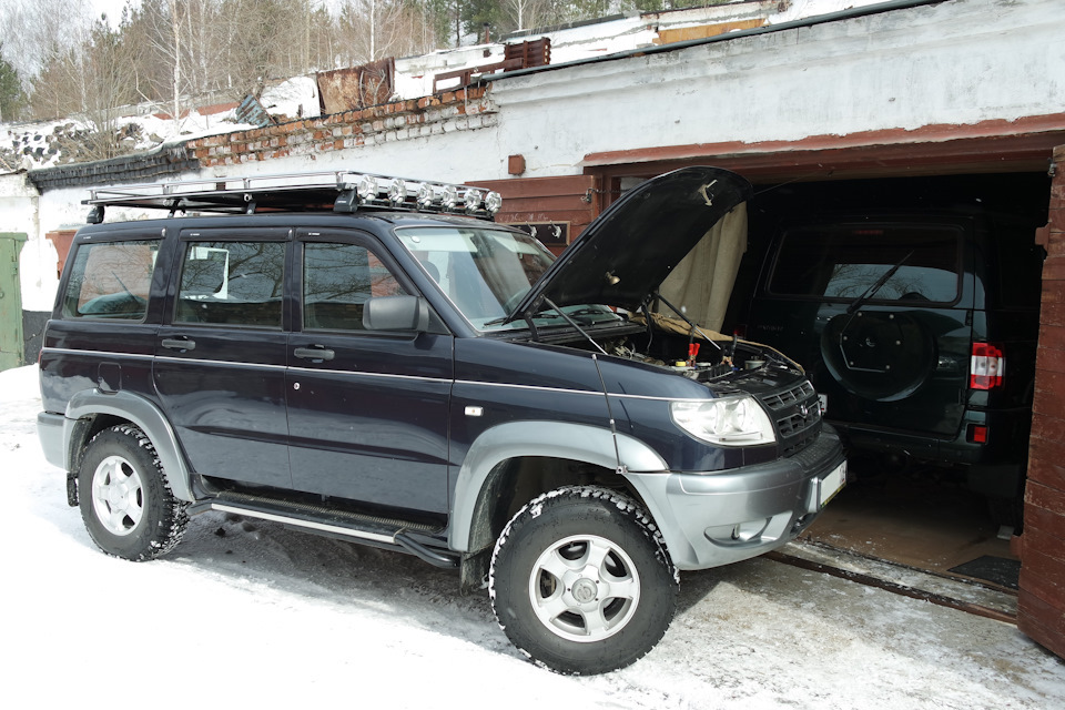

Привет всем! Многие из нас, хоть единожды в жизни, сев в машину после длительной стоянки(особенно в мороз) поворачивая ключ зажигания на "старт", слышали характерный треск — звук, говорящий о том что АКБ больше не в состоянии провернуть коленвал стартером и произвести запуск.
Такая ситуация постигла меня морозным утром после возвращения на берег с любимой ночной рыбалки на рипуса, произошло то, о чём писал выше. Мой напарник с трудом завёл свой Патрик, прогрел и подъехал "прикурить" Достал я очень красивые и "легкие" провода таинственного производителя, которые спасовали уже на стадии раскручивания(переломились в трёх местах). После процедуры соединения уже некрасивые провода напрочь отказались сотрудничать в первую же секунду. Подошедший сторож базы предложил помочь и принёс самодельные провода из сварочного кабеля с мощными крокодилами — завелись без проблем. После этого случая твёрдо решил самостоятельно изготовить пусковые провода высокой надёжности и эффективности, отвечающим весьма жёстким требованиям:

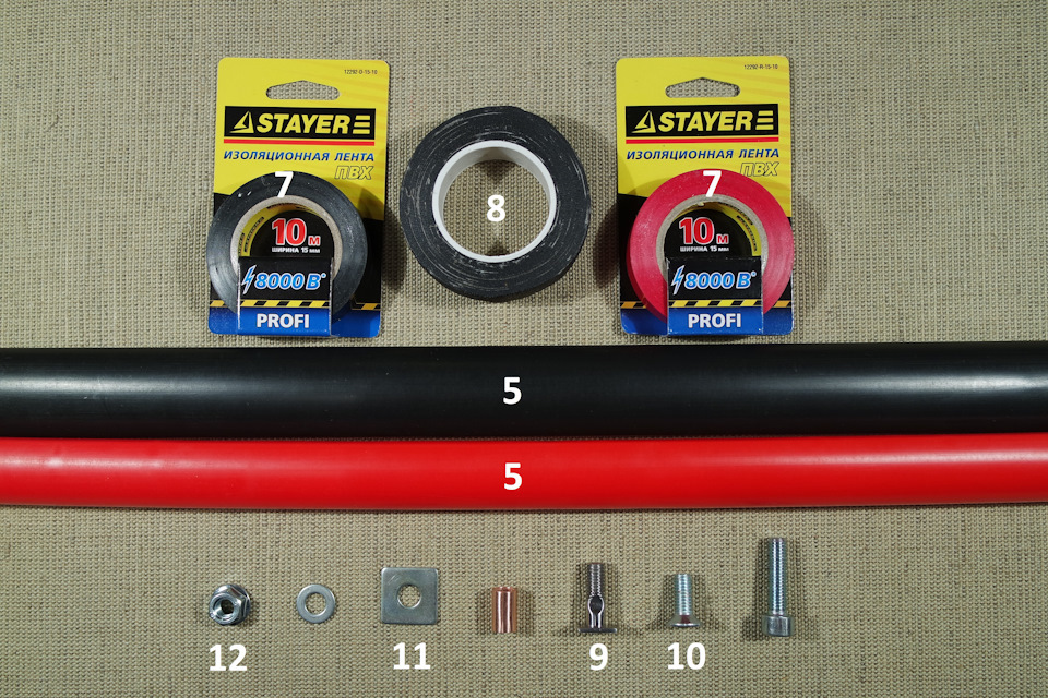

Что использовал:
1. Кабель КГхл 1х35 мм2 L — 10,5м
2. Клещи заземления КЗ — 31 "Корд" 315А — 4 шт.
3. Медные силовые губки 16х25х50(12х18х45) — 8шт.
4. Кабель заземления 1х10мм2 L — 2м
5. Термоусадочная трубка красная + чёрная 30/15 1м.
6. Смазка для электроконтактов BATTERIE POL — FETT
7. Изолента ПВХ чёрная + красная — 2 шт.
8. Изолента ХБ — 1 шт.
9. Болт специальный М8х25 — 8шт.
10. Винт с потайной головкой М8х10 — 8шт.
11. Шайба 23х23х8 — 8шт.
12. Гайка М8 — 8 шт.
13. Рукав фвн х фнар х L — 12х16х68 — 4шт.
Рукав фвн х фнар х L — 12х16х22 — 4шт.
Рукав фвн х фнар х L — 6х12х86 — 4шт.
Рукав фвн х фнар х L — 12х16х12 — 8шт.

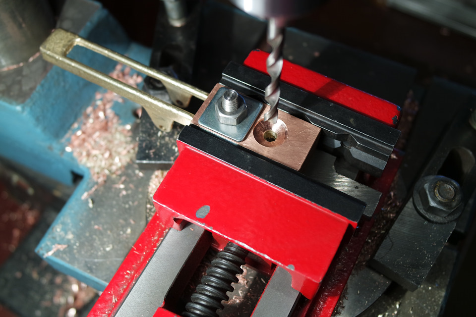

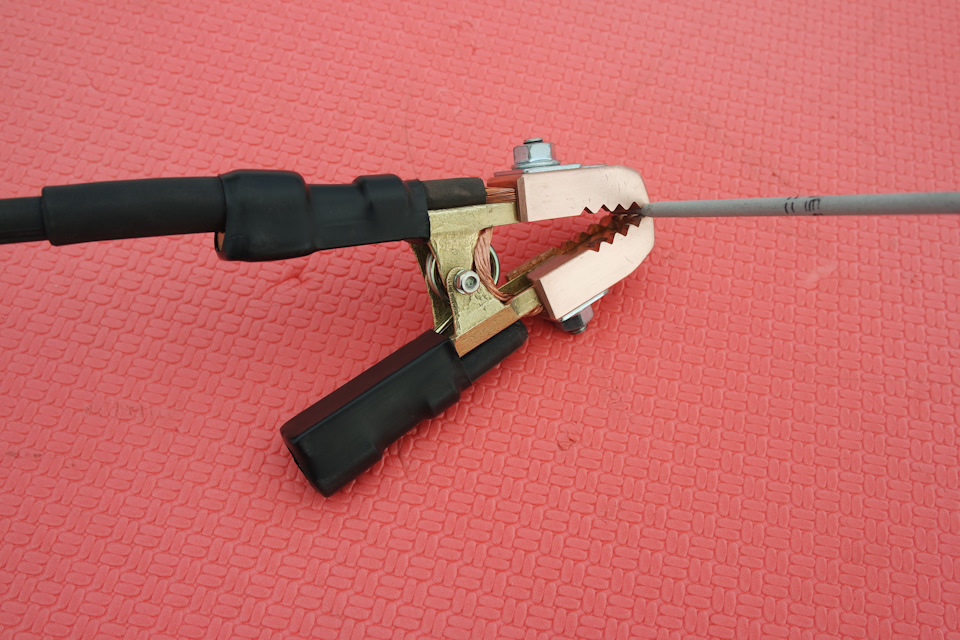

Изготовление силовой губки.

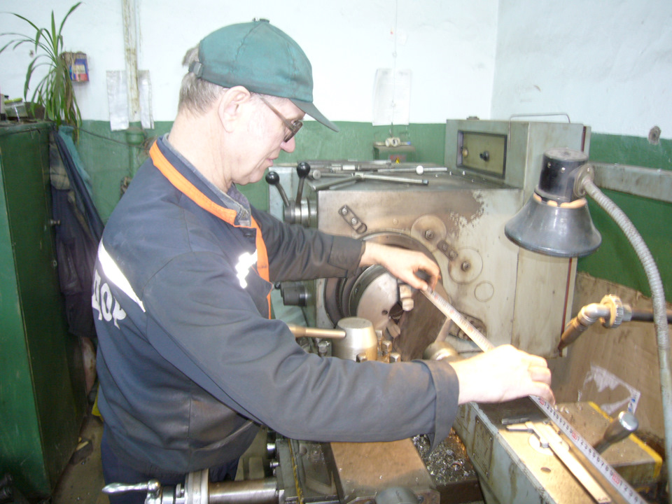

В медном бруске 16х25х50 фрезеровал паз под размер 12х18х45, нарезал "зубы", спереди поменьше, под электрод 2,5 — 3мм(пригодится для сварки в полевых условиях)…и так восемь штук…
Нетрудно посчитать площадь контакта(обжима) внутри губки 10х45=450мм2!
Традиционный наконечник нервно курит в сторонке:))
Специальный болт выточен из нержавеющей стали. Углубление с двух сторон(по диаметру) позволяет максимально плотно обжать раздвоенный кабель и "косы" шунта. Вставляется в готовый паз крокодила.
Разобрал крокодилы, все восемь половинок и восемь губок пронумеровал маркером, теперь до сборки они будут попарно обрабатываться. Через готовое отверстие половинки крокодила просверлил отверстие ф8 в заготовке губки, стянул специальным болтом, просверлил отверстие ф6,5 под М8, нарезал резьбу. Зенковал отверстие под потайную головку винта ф16.
Напильником сделал скосы "клюва" губок и фаски., обработал на шлифовальном станке.

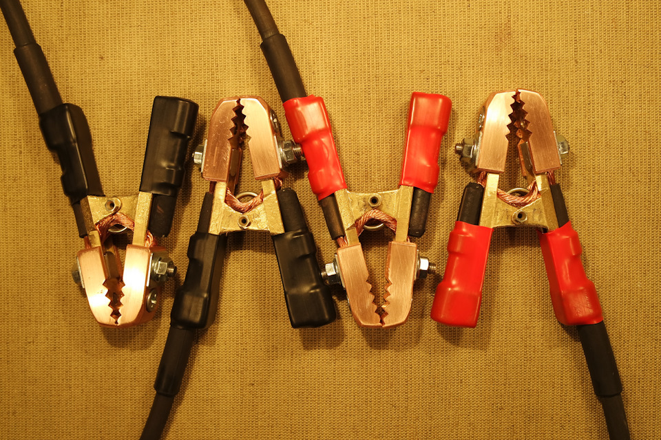

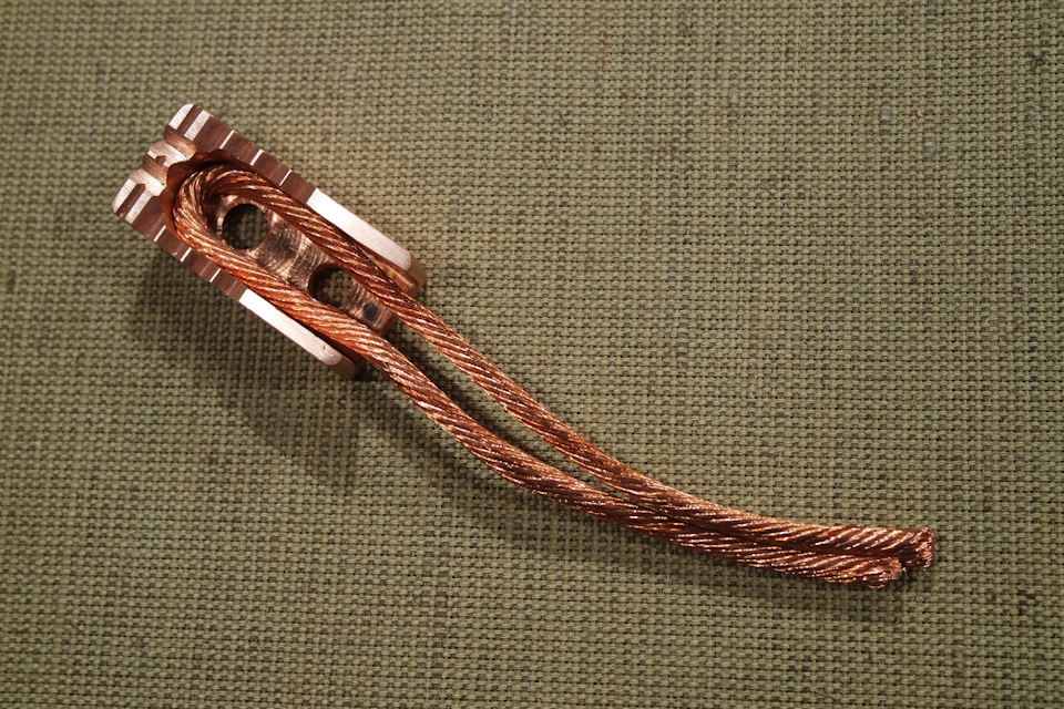

Петля шунта зачищается, смазывается и вставляется в обработанный аналогичным образом паз силовой губки.
Контактная плоскость половинки крокодила зачищается, смазывается.
Губка с размещённой внутри петлёй шунта(перемычки) используя временный монтажный винт и специальный болт притягивается к половинке крокодила.
Временный винт, после обжатия, заменён на винт потай М8х10. Кабель КГ 35 раздваивается и совместно с косами шунта формируется на второй половинке крокодила, фиксируется изолентой. Вкручен монтажный винт, вставлен болт, зачистка, смазка, зажим пучков кабеля и шунта между плоскостью крокодила и силовой губки аналогично другой половины.
Закручивал гайки поочерёдно, окончательно затянул почти до упора торцевой головкой. Соединение получилось очень плотным с большой площадью контакта.
Монтажный болт заменён на винт потай, с помощью кольца установлена пружина.
Кабель примотан изолентой ХБ, вставлен разрезной кусок рукава. Для формирования рукоятки второй половинки крокодила изолентой ХБ примотан отрезок рукава.
Крокодилы жуткой силы, держут передними "зубками" стальной диск весом 1,2кг, отличный контакт с клеммами АКБ обеспечен.
Насколько плотно губки клещей ухватят аккумуляторные клеммы, зависит половина успеха пуска двигателя.

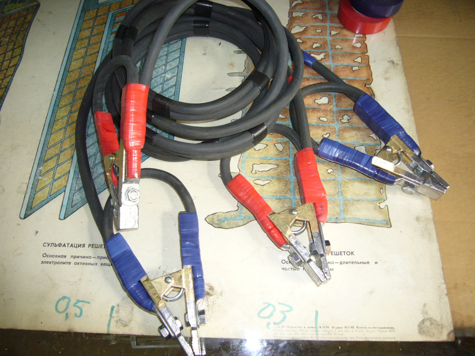

Мой Патриот в качестве "донора", как не помочь закадычному другу. Так вот оказывается для чего он мне советовал длину пусковых проводов 5 и 5,5м. :))…уже два раза его "прикуривал", так и нарывается пригласить меня на рюмку чая :))
Достоинствами(на мой взгляд) своей конструкции считаю:
1. Отсутствие в цепи лишнего звена, источника дополнительно сопротивления — наконечника.
2. Соединение медного кабеля + шунт с массивной медной губкой путём очень плотного обжима на максимальной площади контакта.
3. Высокая ремонтопригодность, всегда можно подтянуть, зачистить, смазать и заново обжать.
4. Увеличенная длина пусковых проводов 5 и 5,5м, удобно на стоянке прикурить через машину и т.д
Из недостатков безусловно приличная цена.

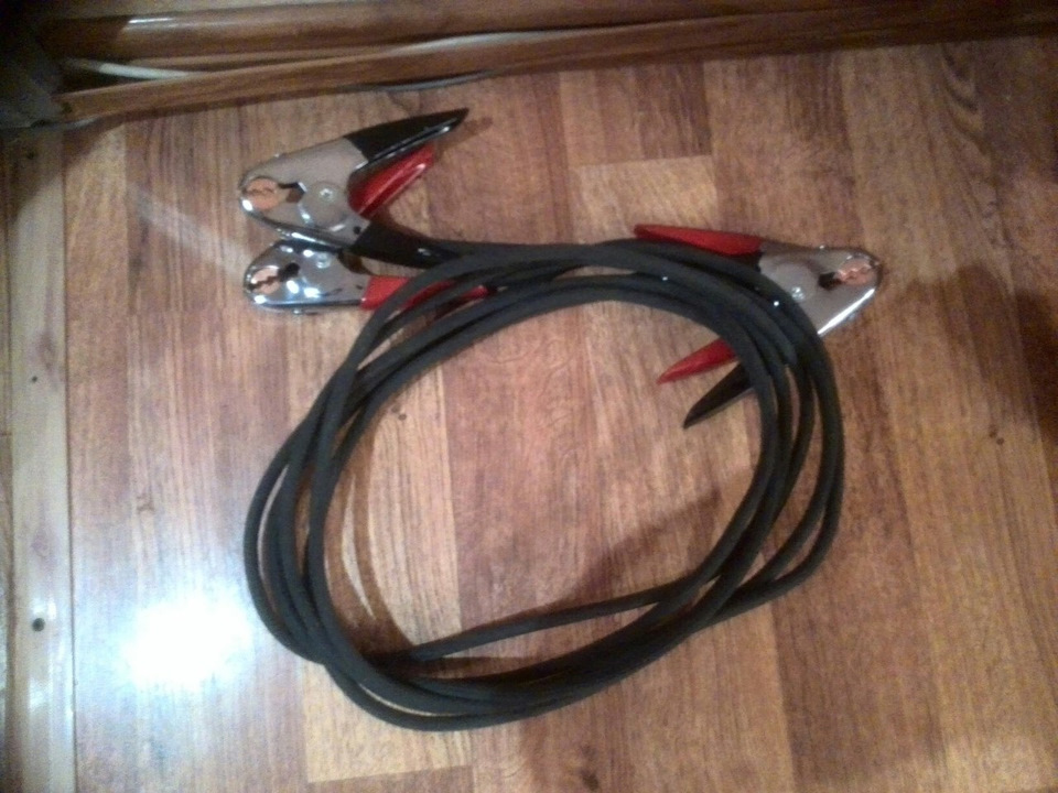

ну так в Челябинске и в области у всех нормальные провода))) вот мое рукоблудстово 3 метра кг16 правда не так капитально делал. но работают четко
Да тож серьезный вариант, молодцы))
другу делал точно также только на КГ25 они тяжёлые получились но крутили бешено, эти еще серьёзно не испытывал

У них и без дополнительных губок прижим хороший, и электрод можно зажать. Я уже второй сезон такими пользуюсь. Мазы, Камазы на базе на ура прикуриваю. www.drive2.ru/c/2343893/
…бронзовое литьё хорошо, но медь лучше!
Хорошо когда фрезерный станок есть! У меня на базе только токарный нормальный и токарь молодец. И то вот Такую переходную плиту для компрессора на токарном станке выточили.
Четырёх кулачковый патрон твори чудеса ))
У нас трёх! Просто токарь профи, старой закалки. Специально сфотографировал когда торцевать начинали. )))))
Снимаю шляпу, уважуха!
Я сам иногда поражаюсь его смекалке и опыту. Когда подходишь и объясняешь что хочешь изобразить у него один ответ: Чертёж неси. Потом смотреть будем.Ему уже 67, вот что значит РОДОМ ИЗ СССР!
samodelkin689

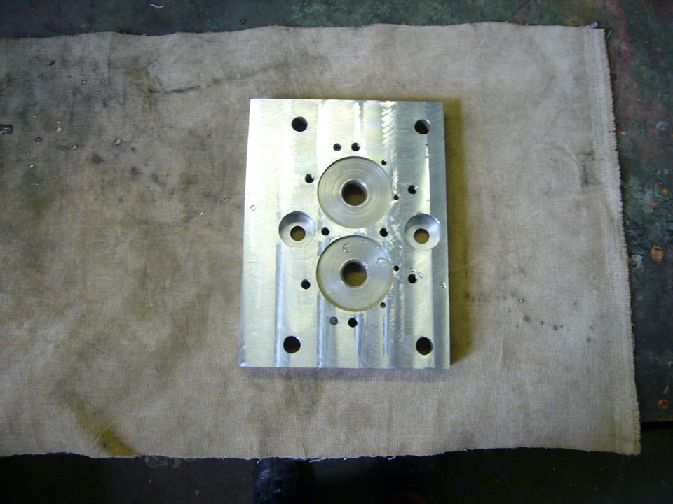

Рулеткой? О_о
Плита торцевалась в черноте по этому и рулеткой. Плазмореза нема, а сварные резаком как кот поссал резанули. )))))

На сферической(конической) поферхности клеммы, практически при любой геометрии крокодила, контакт будет априоре в двух точках, сила зажима влияет на результат запуска!
Верно, тем более, зачем надо было зубы выделывать?
Гипотетически, чтобы не "сорвалась" с клеммы при запуске!

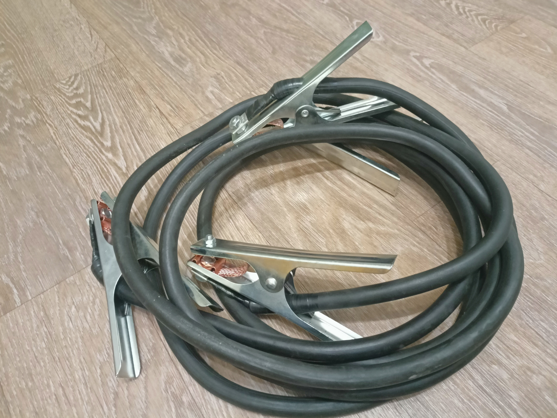

я один такой зажимчик для инвертора брал, 420 р. год назад! их тут 4 + КГ-шка + гибкий проводник+ ТУТ+ рукоя, +крепёж+ медяка, … 3 нормально даже

А куда ты 20 шт рукавов присобачил? всего же 8 концов?
…если посмотреть внимательно…это ж просто короткие отрезки рукава.))
Я что то туплю-)) грубо говоря это шланги на которые одеты короткие отрезки большего шланга?
.так точно! )))
