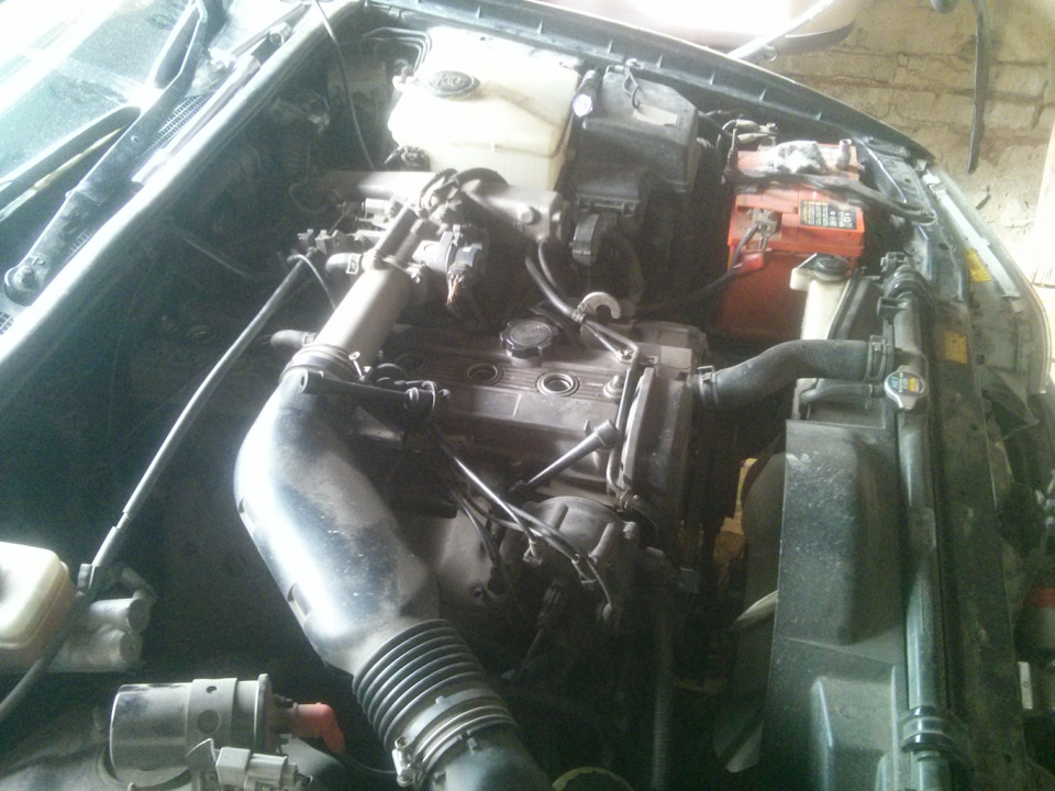

Всем привет!
Есть некая toyota chaser, которая употребляет =) Сколько именно не подскажу, ибо авто не моё.
Решено было попытаться убрать масложор.
Расходные материалы:
1. Димексид 5 бутыльков.
2. Масло Лукойл промывочное 4 канистры.
3. Саляра 4 литра.
4. Фильтры масляные 3 шт.
5. Ацетон 1 бут.
6. Нефрас 1 бут.
7. Поддон без краски.
8. Паронит для временной прокладки поддона.
9. Отдельный пункт, был еще нашатырь 25%, но по времени не уложились, поэтому мы пропустили его.
Этап первый:
Взяли нефрас и ацетон и смешали 1 к 1, в смесь добавляем 1 бутылку димексида 100 мл. Смешиваем и заливаем в горшки хорошо прогретого мотора. Мы ждали минут 30, шевелили колено и подливали свежей жижы, т.к. она уходила в поддон (колечки хорошо лежат). Это чуть чуть сгубило родной поддон в районе 1-2 горшков (всего их 6), красочку подорвало.
Этап второй:
Меняем поддон на тот, что без краски. Именно тут мы узнали, что в родном поддоне рванула краска, не вся, но не слабо так, хотя всего 100 мл димексида использовали.
Далее смешали 4 бутылки димексида с 1 канистрой прмывочного масла.
Прогрели мотор и залили смесь, машина тарахтела час на 1200 оборотах.
Далее сливаем масло, оно окрашено в темно красный цвет, как горелая жижа из автоматической коробки.
Третий этап:
Тут мы хотели использовать нашатырь с маслом, но время уже конкретно поджимало, некогда было остужать мотор, там чугунный блок, остывает он 100 лет… Поэтому мы этот этап пропустили, хотя немного жаль…
Четвертый этап:
Смешали саляру с промывочным маслом 1 к 1, сделали 2 промывки по 15 минут на холостых оборотах.
Пятый этап:
Залили чистую промывку и потарахтели 10 минут.
Шестой этап:
Поставили родной поддон на герметик, подорваную краску перед этим отскребли, поставили новый фильтр, свечи и залили чистое рабочее масло.
Результаты на фото ниже. Становится понятно, почему жижа при сливании имела красноватый оттенок.
На мой взгляд отмыло очень нехило, учитывая что механического воздействия не было вообще. Т.е. тряпками мы ничего не терли и т.д. Пожалуй это лучший эффект от химии, который я видел.
Совет дня: если лили раскоксовку в цилиндры, перед тем как соберетесь запускать мотор, залейте в горшки по 5 мл масла, не надо будет маслать пол часа, заведется с первой попытки.
Нюанс: дым крайне дико адово вонюч и очень не хочет улетучиваться, воняло пару дней, на каком-то этапе начинает наносить квашеной капустой, я хз почему… Тарахтите на улице, упаси Бог в гараже запустить мотор )
Выводы: отмывает отменно, воняет жутко. Про жор масла пока не скажу, ибо прошло всего пару-тройку дней и пока не ясно, но опыт незабываемый =)
Всем спасибо, кто прочитал до конца!

Есть, стало хуже, расход масла увеличился, причем значительно, теперь более литра на 1000.
А что говорит экспресс-диагностика вроде этой: www.drive2.ru/c/474624811046274148/ ?
Компрессия?
Сапунение?
Состояние масла (за сколько чернеет?)?
Где — нибудь течет по сальникам/прокладкам?
Мои мысли: или недомыли (кольца не освободились) т.к. внутри движка — полна Ж огурцов … была по крайней мере. Или колпачки кончились (вроде, диагностируется по характерному дыму при перегазовке после пары минут на ХХ или как-то по свечам — вроде, в случае колец — нагар, в случае колпачков — масло).
Еще ставят маслоотделитель в сапун (масло стекает в отдельную емкость, а не летит в цилиндры — горение масла в камерах — вещь нежелательная т.к. приводит и к дальнейшему нагарообразованию и катализаторы приканчивает.
Кстати, надо добавить в "диагностику".
Масложор — дело саморазвивающееся. Залегают кольца — начинает "дуть" — летит масло — еще быстрее коксуется.
Компрессия в норме, колпачки менялись не так давно, про маслопомойку уже задумались. Кольца видимо залегли еще сильнее. Есть мысль попробовать bg-109. Хотели сверху нашатырь лить, но нет компрессора продуть потом горшки, да и воняет он так, что возле дома не поделаешь подобную операцию.
Мойте "до победного". Причем ОБЯЗАТЕЛЬНО сначала добиться того, чтобы жыжа из камер почти не уходила в картер.
Начните с "раскоксовки — в топливо" — на себе проверено — эффект не хилый (субъективно). Не требует каких-то спецзатрат кроме приобретения ТМФ/ТКФ/ТБФ — просто влил в бак и ездишь.
Второе — "капельницы" с гидропиритом или мочевиной (предостережение — если конфигурация коллектора позволяет жыже накапливаться — можно словить гидрача — надо ее как-то откачивать).
При промывке через КС надо чередовать аммиакосодержащие препараты (они в основном размягчают нагар) с прогревами двигателя/прожигом того, что размягчилось и растворяюще — вымывающими препаратами.
И купите/закажите эндоскоп.

Масложор не ушел, не помогло… Будем поршни вынимать и чистить механически канавки мск.
Масложор — он не сразу проходит. У кого-то чуть не после 5ткм. Сколько проехал?
Где то 1500
Пора уже.
Масло потемнело? Или светлое?
Довольно светлое, но уже начало темнеть
Для бензо это значит, что или сифонит бесчеловечно или со стенок не снимает — оно пригорает.
Если бы потемнело почти сразу (несколько сотен км) — значит, отмывает.
На бензо обычно темнеет с 5000.
На дизелях ЧЕРНЕЕТ (сажа, т.е. не коричневеет, а именно чернеет) с 1000-2000 если движка чистая и сразу, если остатки старого масла.
Будете еще химиотерапию делать для интереса (чтоб "сверху" нормально помыть или в разбор?
НС вы еще как-то не "гоняли". Но теперь поддон снимать не нужно — можно не в боксе и не торопясь.
Да чет решили разобрать уже, чтобы наверняка устранить проблему. Гоняли еще как, он тапку в пол ездит часто
Блин … жалко … такой эксперимент пропадает … . НС25% его! В камеры! Потом суспензию "побултыхать" … .
Возможно, кольца уже тупо стёрлись. Или цилиндры. Эндоскоп есть?
А может, то, что КК не ожили — не дало МСК промыться.
В любом случае, будет ОЧЕНЬ интересно посмотреть, что внутри промытого мотора и есть ли смысл мыть "клинические" случаи.

КК вроде не лежат, компрессия в норме по всем горшкам, а вот за пройденное расстояние уже литр масла долили… Разберем, поглядим что там с ними, надо проблему решать
Вскрытие покажет :-)
Лишь бы пациент не помер от вскрытия )

Не помогло, масложор остался.
Видать совсем жестко закоксовались кольца, либо уже выработка очень сильная, так?
Видимо
Ну чтож… тоже результат.
Жаль что негативный
